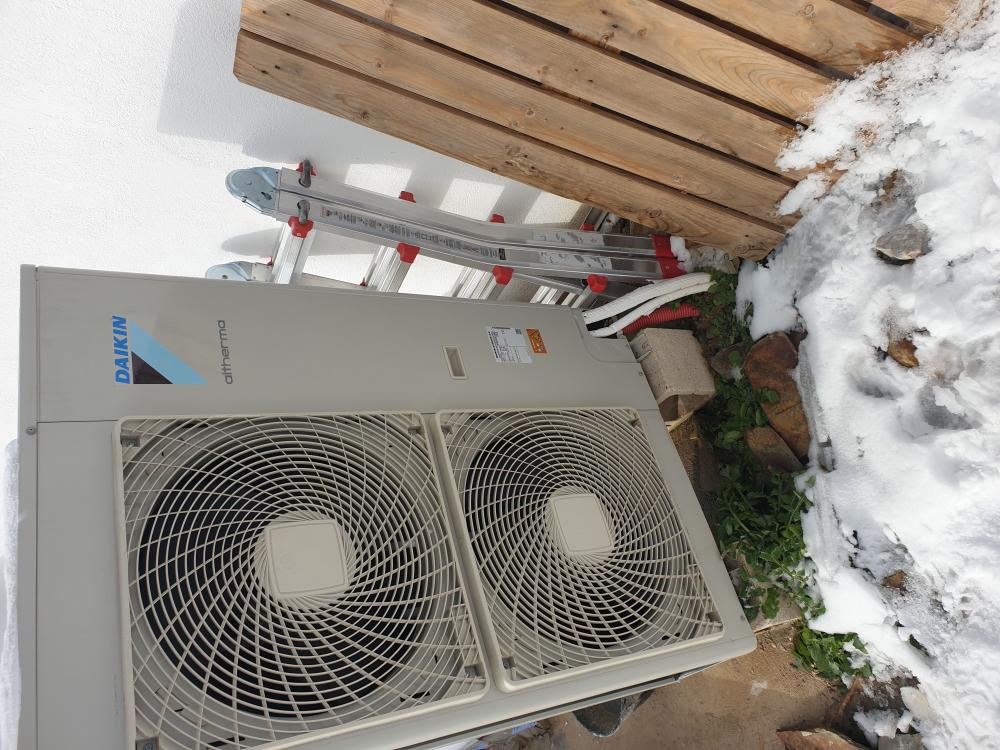

Pues ya te digo yo que cinco metro no hay. La máquina exterior está nivel del suelo, la interior en un sótano que está justo al lado, y las tuberías van directas, sin ningún tipo de vuelta o bucle para que hubiera más longitud.

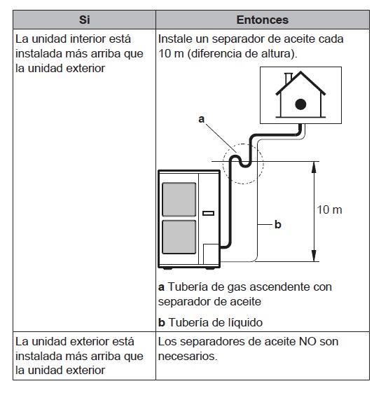

Como dice @juanrom, cuando hay desnivel hay que hacer una trampa de aceite en los tubos de gas.
También mencionar que la distancia mínima entre la unidad interior y la exterior suele ser 3 metros, no se cual será en el caso de tu máquina.

Pues desconozco si han puesto trampas de aceite. El manual del instalador tiene un apartado para esto, el 7.5, e indica que las trampas de aceite sólo son necesarias cuando la unidad interior está más alta que la exterior. Adjunto foto.
Archivo adjunto 23950
En mi caso es al revés, la unidad exterior está más alta que la interior, como dos metros y medio, desplazada como un metro. Y teniendo en cuenta que en interior los tubos se conectan por arriba y la exterior por abajo, no creo que llegue a dos metros la longitud de las tuberías que las conectan. ¿Esto puede ser un problema serio?

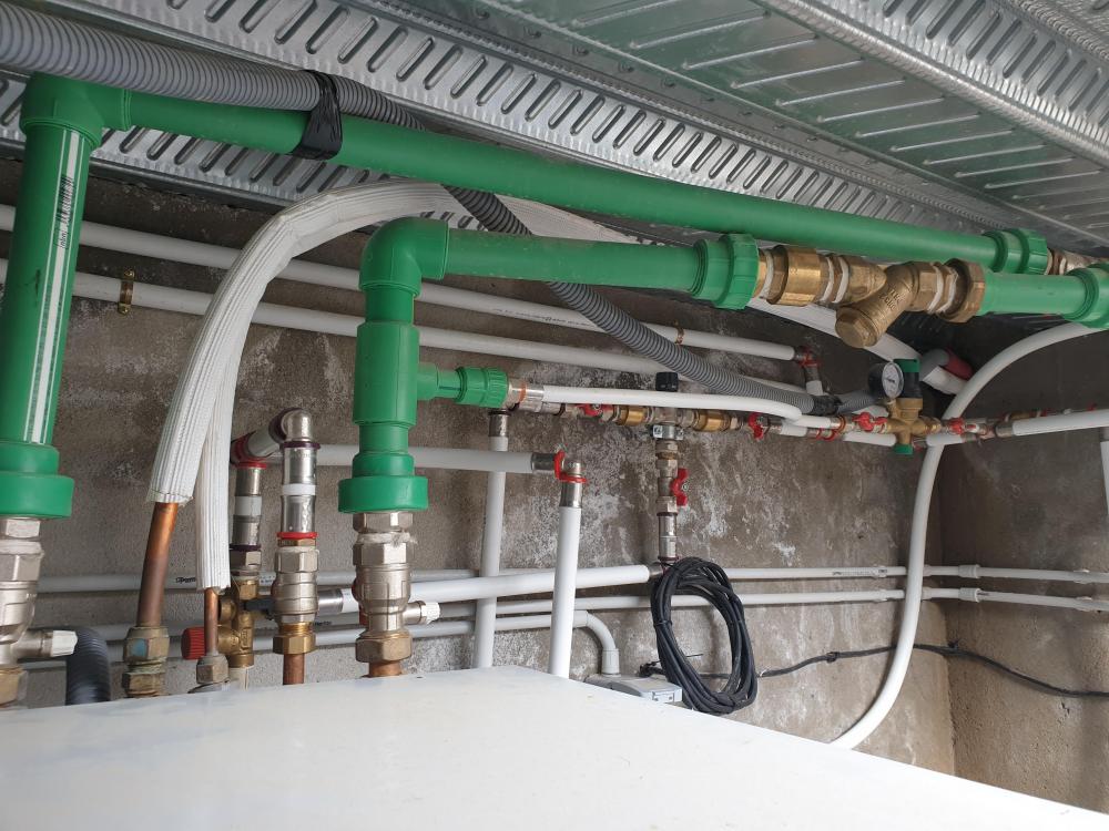

Re: Corriente máxima de operación
Las fotos.
Archivo adjunto 23971
Archivo adjunto 23972
Como os comentaba, la máquina interior está bajo el nivel del suelo como un metro detrás de la interior, y las tuberías como se ve van directas, no debe de haber más de dos metros de tubería entre ellas.
No se cuanto te han cobrado por la instalación pero por un par de euros no poner aislante me parece una locura.
Estoy harto de ver instalaciones sin aislamiento. No hay excusa por no poner aislamiento a una instalación de calefacción y ACS.

Yo por lo que he visto en instalaciones, en este y otros foros, la calefacción sí la suelen aislar, pero el ACS salvo que tenga recirculacion muchos se la dejan "al aire"

Efectivamente, las tuberías que están sin recubrimiento, que son prácticamente todas, son de la instalación del ACS. La explicación que me han dado, no sólo el constructor de la casa sino algún otro técnico al que he preguntado, es que las tuberías son multicapa y no necesitan aislamiento externo. Yo ya imaginaba que el hecho de que se distinguiera al tacto cuál era la tubería de agua fría y caliente no era buena señal, pero ya sabéis que hay quien te vende motos de todos los modelos.
Las verdes son de calefacción.
