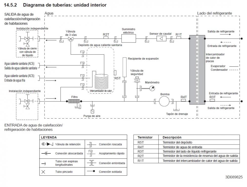

Nadie sabe decirme qué rangos de temperatura suele alcanzar el refrigerante en las aerotermia Daikin? Lo marca la pantalla de la máquina Daikin......
Tengo entendido que entre 35 - 45 grados, para calentar agua en el suelo entre 38 - 42.
Y para el A. C. S. El límite está en torno a 55 grados para calentar agua a 48 grados.

Hola, ni idea, mi máquina también es Daikin y no es raro ver una temp del refrigerante menor que la de impulsión, supongo que sera parte de la modulación, mantener la temperatura con el mínimo esfuerzo/gasto posible.
Haciendo ACS el refrigerante llega a 55ºC, en modo calefacción no lo se, lo tengo fijo a 35ºC.
¿Tienes depósito de inercia?

En estas máquina la temperatura del gas puede llegar a 90ºC en la descarga del compresor. En tu caso no se donde tiene la sonda, en algunas máquinas de alta gama te indican la presión de descarga, la temperatura del gas a la salida de compresor y la temperatura del gas a la salida de la batería.

Yo creo que estais un poco equivocados, lo que llamais refrigerante, creo, que es la temperatura del agua.

Hola donc,
En el display pone temperatura del refrigerante, tal cual, aparte de eso da dos temperaturas de salida (una pone ICP que no se lo que es), siempre hay unas décimas de diferencia, y la temperatura de retorno.
Yo si tengo DI, y hace lo mismo, así que debe ser normal, bueno, mientras los termostatos estén contentos yo también :-)

Así es, en Daikin aparece tal y como lo describes, pero tocando las tuberías de gases del intercambiador, hay una con muchísimos más grados que otra, por lo que entiendo que lo que nos marca es la de entrada y no la de salida........

ICP significa Intercambiador de Calor de Placas, y es la temperatura del agua según sale de éste. La otra temperatura de salida es después de pasar por la fase de la resistencia.
A mí también me llamaba la atención el que la Tª del refrigerante en modo calefacción siempre es menor que la del agua de salida, pero teniendo en cuenta que es la misma sonda para calefacción y refrigeración, y que creo que según el modo en que funcione la máquina cambia el sentido en el que circula el refrigerante en el ICP, es posible que en el modo calefacción esté dando la Tª del refrigerante a la salida del ICP, cuando ya ha transferido parte del calor al agua.
Adjunto el esquema de tuberías de la máquina interior donde se ve dónde están los termistores y también parece indicar que el sentido del refrigerante cambia en función del modo de trabajo, evaporador o condensador.
Archivo adjunto 23935
