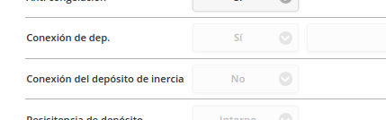

¿Cómo está funcionando el DI si no tiene placa base opcional para gestionarlo (CZ-NS4P)?

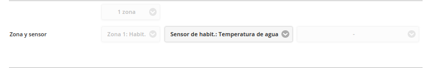

¿Si tengo termostatos para controlar el arranque de la calefacción porque está configurado el sensor de habitación como "Tª del agua"? ¿no debería ser "Termostato externo"?

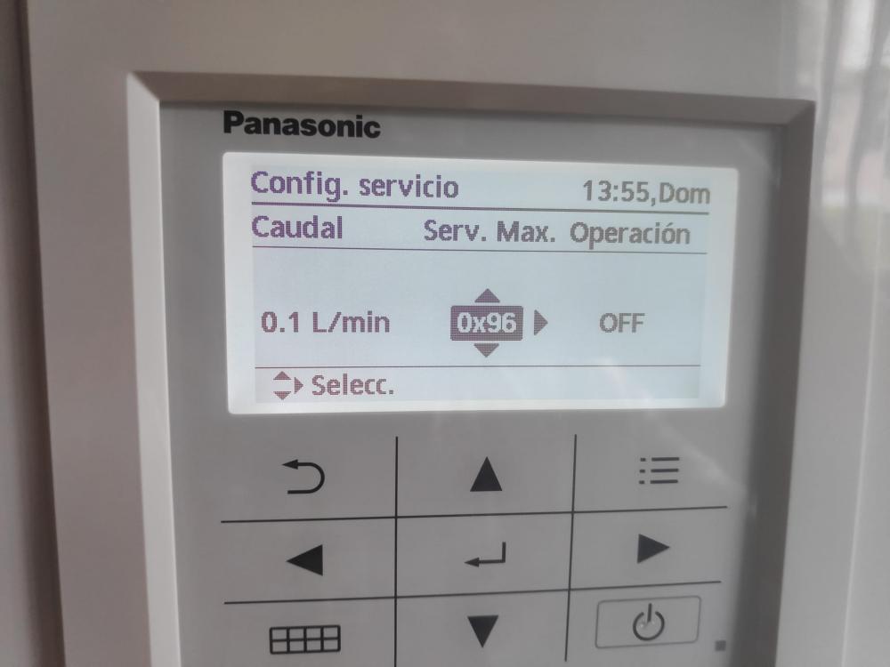

¿Por qué el caudal máximo de la bomba tiene 0,1 L/min?

El caudal pone 0,1 porque es el actual, si te vas a la derecha y cambias el off por on verás como la bomba empieza a girar y marca un caudal superior.
Los otros dos "problemas" que comentas en realidad son uno. El depósito de inercia puede funcionar sin la placa adicional precisamente porque está configurado en "temperatura de agua". En ese modo, la máquina mantiene siempre la bomba al mínimo para tantear la temperatura del depósito de inercia. Cuando salta un termostato, la bomba del secundario comienza a bombear, y por tanto, la temperatura del depósito baja. La máquina detecta la bajada de temperatura y arranca. Así es como lo tengo yo y va perfectamente.

Lo del caudal, es que cuando tu lo has mirado, en este momento la maquina no trabajaba.
Cuando miras lo del caudal, lo haces con la maquina parada porque entras en el modo instalador y esto solo se hace con la maquina parada, entonces es normal que no te indique nada de caudal.
Si le das con la flecha para que se ponga en On, veras como sube el cuadal.
Lo del DI, para pagar una placa mas, no tiene sentido en potencia tan pequeñas y volumen pequeño de DI.
Tu tienes sonda exterior, entonces, deberías tener la calefacción con curva, y la maquina trabaja por temperatura de retorno. Lo único que en modo curva te hará el agua en función de la temperatura exterior.

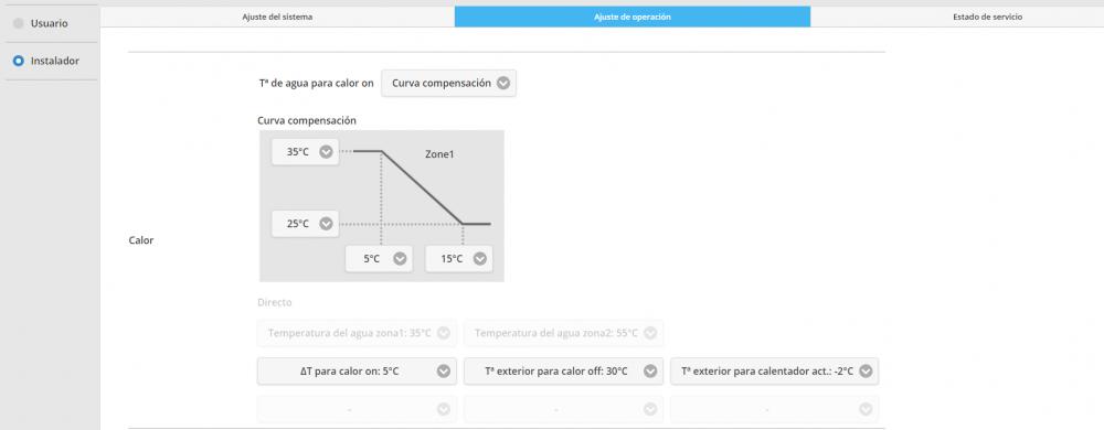

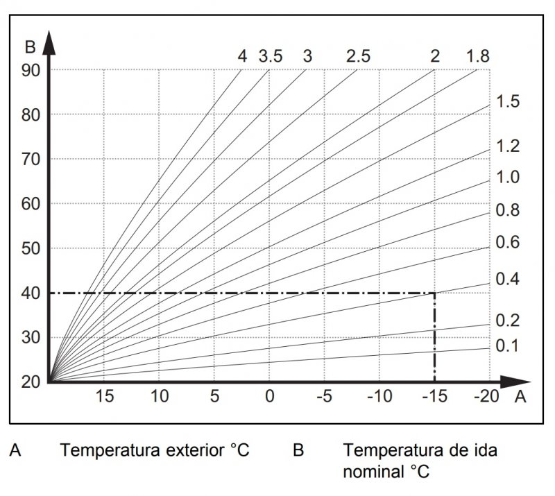

Respecto a la curva tengo algunas dudas, en suelo radiante he leído que deben ser entre 0,2 y 0,5 (me parece muy poco) y he encontrado esta gráfica que representa los desplazamientos.
Archivo adjunto 23912
Pero no me queda muy claro como interpreta esos valores la Aquarea de Panasonic.
Por ejemplo, yo he calculado (a ojo, siguiendo la curva) que un 0,6 sería algo así
Archivo adjunto 23913
Yo interpreto lo obvio:
- A 5ºC impulsa a 35ºC
- a 15ºC impulsa a 25ºC
pero ¿cómo funciona la máquina por debajo de esas temperaturas?, quiero decir, ¿a cuanto impulsaría a 4ºC o a 14ºC? ¿la máquina se adapta por debajo o por arriba de esos valores?
Realmente creo que lo que no entiendo son los criterios para establecer cada una de las temperaturas.

Lo que tu hablas de curva 0,2 - 0,6 , estas estan en otras marcas, pero se encuentran muy frecuente en calderas de gas.
La Aquarea tiene un grafico, de como has puesto tu en la segunda foto, donde tu le marcas las temperaturas exteriores y las temperaturas de impulsión correspondientes.
Ejemplo Te - 15º - Tagua - 30º
Te - 3º - Tagua - 40º
Si tengo 2º exterior la maquina me va impulsar a 40º, igual si tengo 1º o -1º.
Igual pasa si tengo 17º la maquina impulsara a 30º, igual si tengo 20º o 22º.
Si quiero que impulse a mas cuando tengo -1º, solo tengo que doblar la curva. En la pantalla, cuando la maquina trabaja con curva, en el cuadricula del medio del mando, si pulsas, aparece 0 si la maquina esta en la curva que se ha puesta de principio, si quieres doblar la curva tienes hasta +5 que significa que la curva es mas amplia y hasta -5 que la curva es mas cerrada.

Muchas gracias por la explicación, donc.
Entonces entiendo que las dos temperaturas son la máxima y la mínima a las que queramos impulsar, con tu ejemplo:
Te 15º - Tagua 30º
Te 3º - Tagua 40º
- De 3ºC para abajo o por encima sólo hasta 15º impulsa a 40ºC
- De 15ºC para arriba impulsa a 30ºC, pero si baja un grado, es decir, 14ºC impulsará a 40ºC
¿te he entendido correctamente?

No, de 15 para arriba impulsará a 30 y de 3 para abajo a 40, y entre 3 y 15 impulsará a una temperatura intermedia. Cuanto más cerca esté de 15 más cerca estará de 30, y cuanto más cerca esté de 3 más cerca estará de 40.
Por ejemplo, a la temperatura media entre 15 y 3, que es 9 grados, impulsará a 35, que es la temperatura intermedia entre 30 y 40
