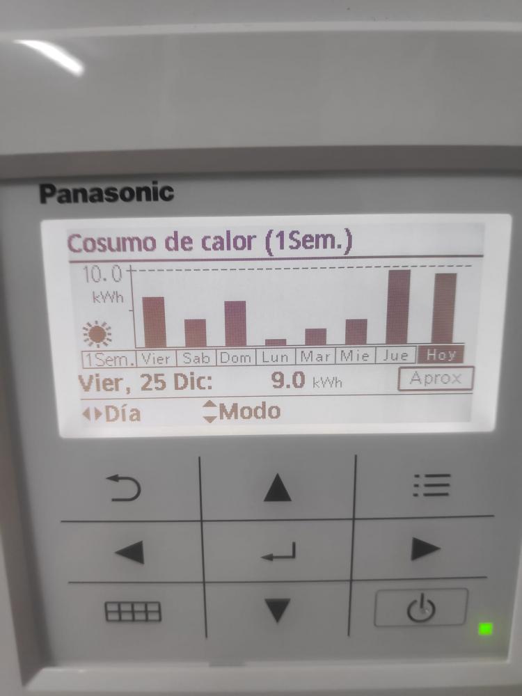

Hola a todos,
recurro a vosotros a ver si me podéis aconsejar sobre el estado de mi instalación de aerotermia y su configuración porque aunque a priori parece que todo funciona correctamente tengo la impresión de que la configuración es un tanto estándar y desconozco si se podría obtener un mejor rendimiento. He intentado documentarme todo lo posible para entender como funciona un sistema de aerotermia y sus componentes y como se configuran las curvas de compensación y aunque alcanzo a entender lo que es cada cosa, en términos de termodinámica hay cosas a las que no llego.
Estos son todos los datos que tengo, espero no olvidar nada.
La instalación está en una vivienda unifamiliar (reformada) en dos plantas, en la zona Norte de España, concretamente en Cantabria.
Unidad Panasonic Aquarea All in One
7 kW: KIT-ADC07HE5 (WH-ADC0309H3E5 + WH-UD07HE5-1)
Interior: WH-ADC0309H3E5
Exterior: WH-UD07HE5-1
Deposito de inercia Heatsun 100 (94 litros).
Modo de funcionamiento:
Calor + ACS, sin frío.
Instalación:
- Caldera + DI en la planta inferior.
- Bomba de calor exterior orientada al Sur (a menos de 3m. de la caldera).
- Sonda exterior en la cara Norte.
- Suelo radiante sólo en la planta superior (70 m2 aprox. Mortero con base de anhidrita).
- Tres zonas diferenciadas, dos habitaciones y sala de estar, cada una con su termostato independiente (no son cronotermostatos).
Tarifa:
Reducida con franja horaria.
- Verano: 23:00 a 13:00
- Invierno: 22:00 a 12:00
Temporizador (planificación semanal):
No.

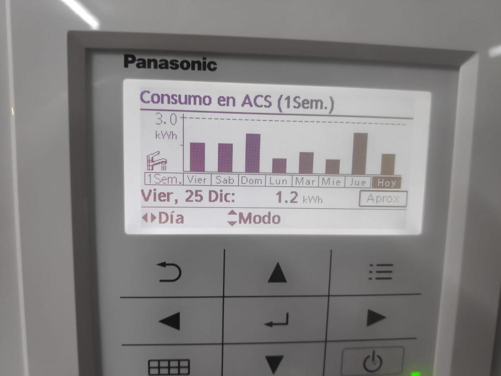

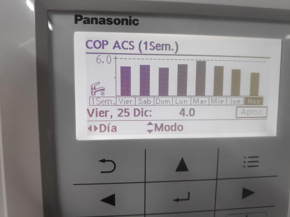

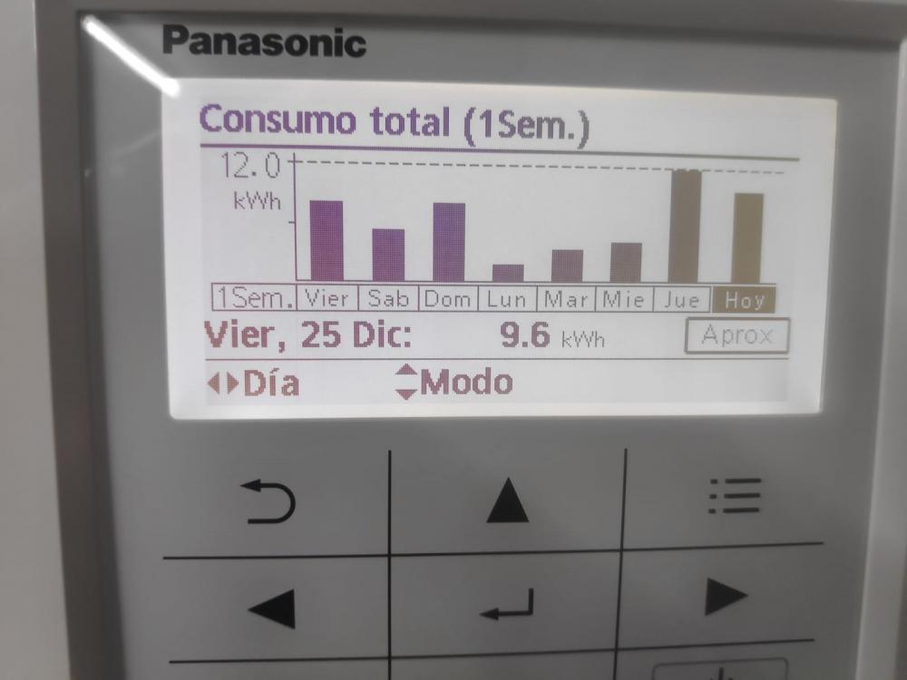

Consumos de la última semana:
Archivo adjunto 23802
Archivo adjunto 23803
Archivo adjunto 23804

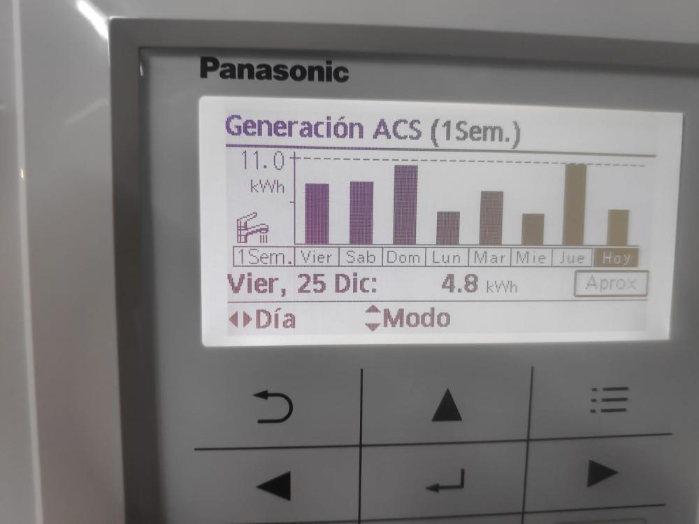

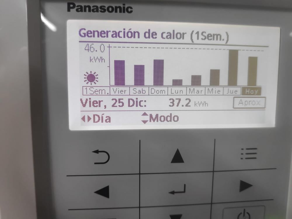

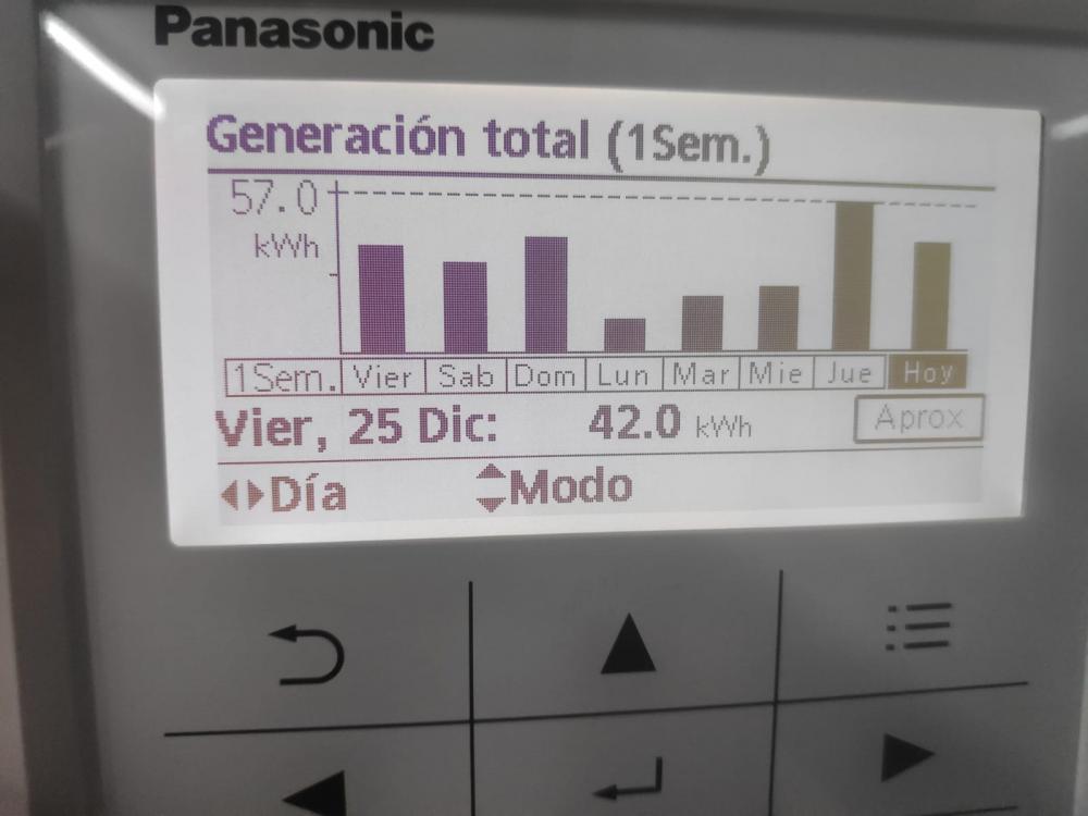

Generación:
Archivo adjunto 23805
Archivo adjunto 23806
Archivo adjunto 23807

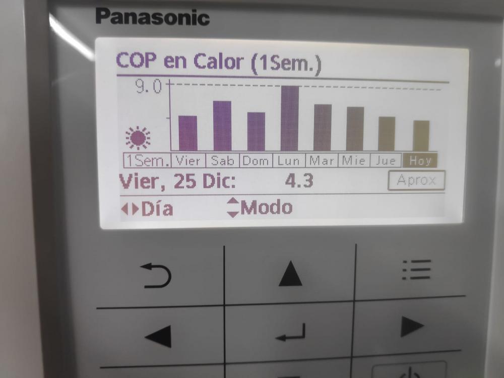

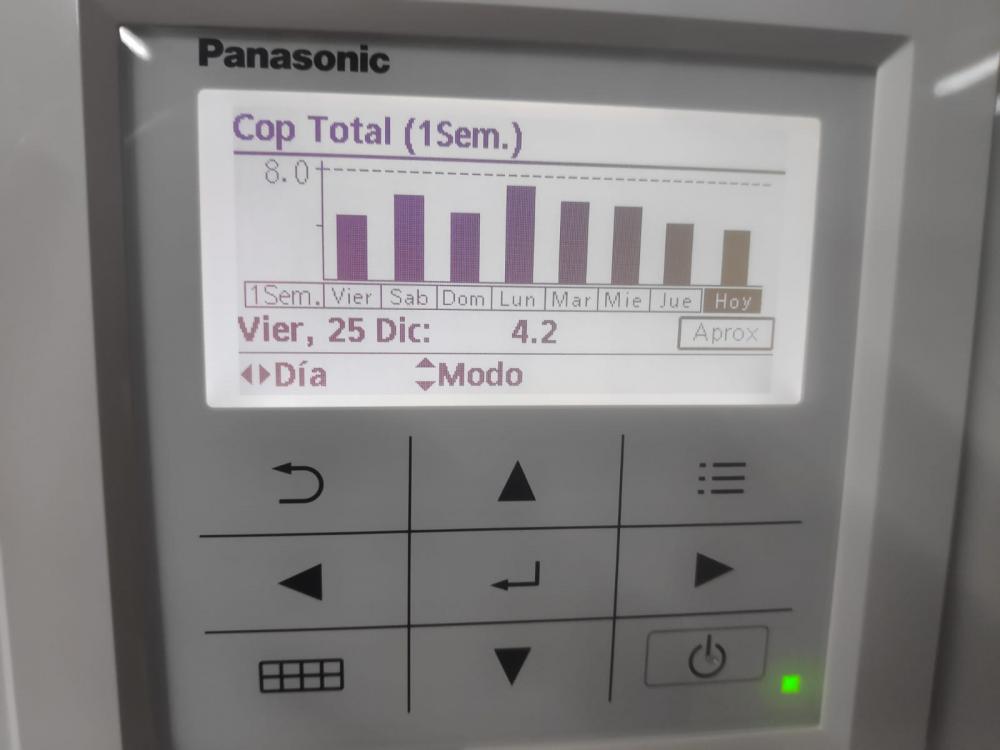

COP:
Archivo adjunto 23808
Archivo adjunto 23809
Archivo adjunto 23810

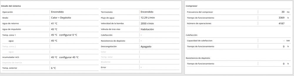

Estado:
Archivo adjunto 23811

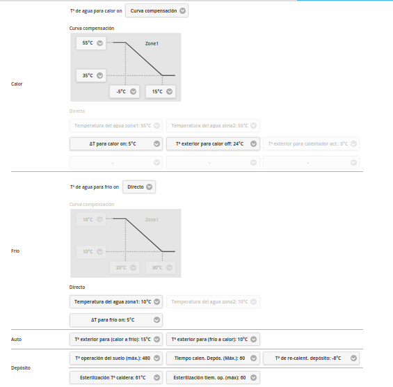

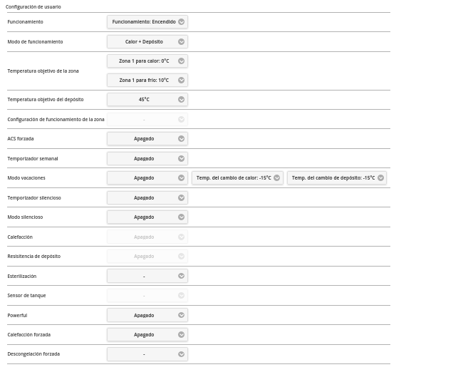

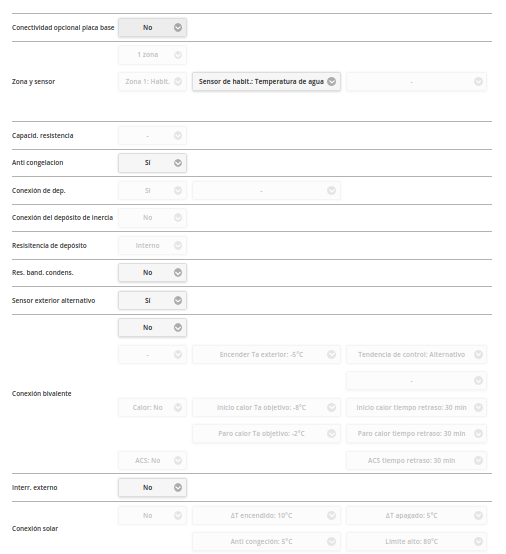

Configuración:
Archivo adjunto 23812
Archivo adjunto 23813
Archivo adjunto 23814
Archivo adjunto 23815

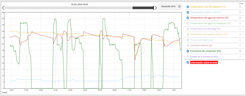

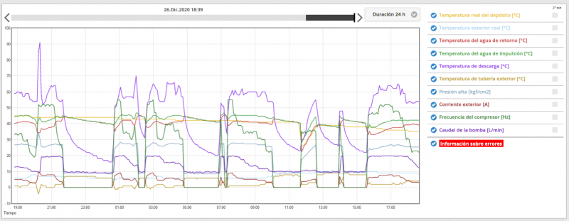

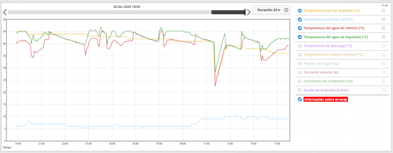

Estadísticas de servicio en 24h:
Las pongo en dos gráficas separadas porque el color de la temperatura del agua de impulsión y la frecuencia del compresor tienen colores muy similares y provocan que ambos valores juntos hagan la gráfica ilegible.
Archivo adjunto 23816
Archivo adjunto 23817
Estadísticas completas (por si me he dejado algo importante en las anteriores)
Archivo adjunto 23818
Tiempo ON / OFF
Archivo adjunto 23819

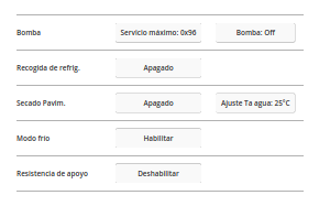

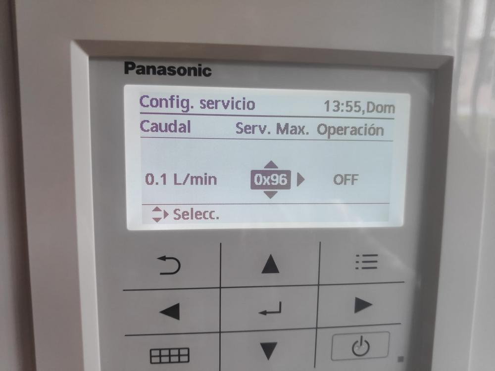

Caudal máximo de la bomba:
Archivo adjunto 23820
No sé si el valor es acorde al máximo de litros del depósito de inercia ¿esto es correcto?

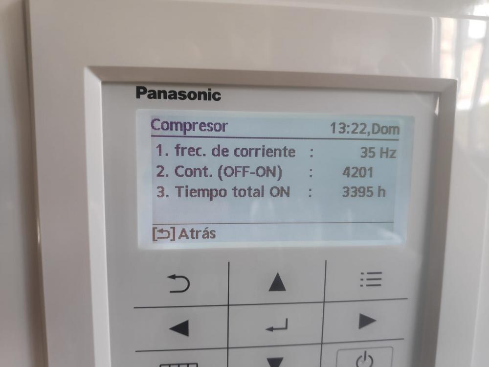

Antes decía "a priori parece que todo funciona correctamente" y en lo que se refiere a la calefacción es cierto, pero he observado que sobre todo en días fríos con mucha demanda de calefacción la temperatura del depósito de ACS está baja, a 37ºC, cuando el objetivo son 45ºC, pero imagino que eso sea otro tema.
Tampoco me cuadra el tiempo ON / OFF, ¿3395h y 4201 arranques y paradas?
La vivienda tiene buena orientación y durante toda la mañana hasta casi pasado el mediodía es muy cálida porque recibe la luz del sol directamente. En estas fechas la calefacción suele empezar a funcionar sobre las 20:00 por demanda de los termostatos hasta que se alcanza la temperatura establecida (20ºC), que no suele ser mucho (de 2 a 3 horas) y luego suele volver a funcionar de madrugada, entre las 5:00 y las 8:00, aunque como es obvio varía en función del tiempo exterior, aún así se podría decir que ese es el patrón común en Invierno.
¿os parecen correctos los valores de generación / consumo / COP? ¿algún consejo?
En cualquier caso, agradecería alguna recomendación sobre empresas o instaladores en Cantabria con los que tengáis buena experiencia ya que intuyo que quienes me hicieron la puesta en marcha de la caldera (espero equivocarme) no pusieron mucho empeño.
Muchas gracias a todos y ¡¡felices fiestas!!.

Hola, estoy viendo los consumos que marca la máquina, lo has comprobado con el consumo real ya sea mediante el contador de luz o mediante algún aparato de medición?????, mi máquina también marca en estos días sobre 3, 4 kwh por día, pero el instalador me puso un aparato de medición, y no tiene nada que ver con lo que marca la máquina al consumo real, pero absolutamente nada que ver, si por ejemplo la máquina dice que ha gastado 2 kwh en 24 horas, el consumo mediante un aparato de medición dice que ha gastado 10 kwh.
Re: Consulta sobre configuración / funcionamiento de Aerotermia Aquarea
nokia3210
Hola nokia3210,
gracias por tu respuesta, no había comprobado el consumo real, buen punto, no tengo ningún medidor así que tan sólo puedo comprobar el consumo en la página de mi proveedor y no tengo forma fácil saber quien a consumido cada cantidad, tan sólo puedo hacerme una idea aproximada.
Consumos de la última semana (proveedor), por día:
20 - 15,2 kwh
21 - 8,5 kwh
22 - 9,6 kwh
23 - 10,7 kwh
24 - 21,8 kwh
25 - 19,2 kwh
Consumos registrados en la caldera, por día:
20 - 8,0 kwh
21 - 1,6 kwh
22 - 3,2 kwh
23 - 4,0 kwh
24 - 11,8 kwh
25 - 11,2 kwh
Diferencia:
20 - 7,2 kwh
21 - 6,9 kwh
22 - 6,4 kwh
23 - 6,7 kwh
24 - 10,0 kwh
25 - 8,0 kwh
Más o menos las cifras encajan, teniendo en cuenta que el consumo medio aproximado (a ojo) en días normales (20, 21, 22 y 23) es de unos 7kwh.
Mi inquietud es el saber si la configuración y estas cifras (consumo, generación, cop) son normales y si se puede mejorar el rendimiento de la máquina cambiando la curva, haciendo una planificación semanal o modificando otros parámetros y si veis algo anormal en el conjunto de consumos y detalles de funcionamiento de la gráfica (arranques, paradas, temperaturas de retorno, etc...) porque realmente no tengo mucha idea de si es óptimo. También me gustaría contrastarlo con vuestras configuraciones.
De cualquier manera, ¡muchas gracias!
bellzebu
Hola nokia3210,
20 - 15,2 kwh
21 - 8,5 kwh
22 - 9,6 kwh
23 - 10,7 kwh
24 - 21,8 kwh
25 - 19,2 kwh
20 - 8,0 kwh
21 - 1,6 kwh
22 - 3,2 kwh
23 - 4,0 kwh
24 - 11,8 kwh
25 - 11,2 kwh
Diferencia:
20 - 7,2 kwh
21 - 6,9 kwh
22 - 6,4 kwh
23 - 6,7 kwh
24 - 10,0 kwh
25 - 8,0 kwh
Según he leído no tienes la calefacción 24 horas, o me equivoco??? empiezas a las 20:00 a calentar la vivienda, si fuese 24 horas es un buen consumo, si la tienes solo unas horas, teniendo en cuenta que son 70 metros cuadrados, desde mi ignorancia esta consumiendo más de lo debido.
En 6 días 85 kwh, eso sale a 14 kwh por día y ya te digo solo unas horas.
El consumo del proveedor será el consumo de toda la vivienda, no solo de la máquina.

Si, así suele ser, los termostatos demandan en cuanto cae el sol y la noche empieza a enfriar en un intervalo de 2 a 3 horas y luego vuelven a demandar de madrugada.
Realmente son 39,8 kwh registrados de consumo sólo de la caldera en 6 días y 45,2 kwh para el resto (placa de inducción, iluminación, otros, etc...) que hacen el total de 85 kwh totales.

A una media de 7 kwh por día, no veo que el consumo sea exagerado, eso si, sí alguien de Cantabria conoce algún instalador de confianza para que te miren la instalación y los consumos para quedarte más tranquilo, que lo hagan saber por aquí.

Sinceramente no sé si son buenos consumos, por eso recurro a vosotros que estáis más duchos que yo en estos temas.

Lo que no entiendo porqué al inicio de la instalación tomaba la temperatura de forma inmediata y sin problema alguno, solamente lo que os comenté del error H68 caudal de agua que hacía bloquear el sistema. Pero desde hace un mes vino el instalador y lo solucionó y desde entonces no se ha bloqueado más. Según dice el SAT pudiera seguir siendo problema del caudal de agua y hubiera que instalar por tanto un depósito de inercia pero leyendo las instrucciones veo que la máquina ya lo tiene incorporado, entonces no entiendo porqué dice de instalar otro.
Me desespera ver desde la APP Aquarea Smart Cloud que la temperatura nunca llega a los 42º validados, quedándose en 36 o 38 a lo sumo.
Desde mi ignorancia: ¿podria ser que, aunque tenga deposito de inercia interno, este sea pequeño y entonces esté realizando los desescarches contra tu circuito de calefaccion? Si antes de que coja temperatura el sistema salta el desescarche y te enfria el pequeño volumen en circulación luego tiene que volver a calentar ese volumen y ebtras en un circulo vicioso. Quizas necesites un deposito de inercia mas grande
Gracias Dorayaki1982 por tu aportación.
Te entiendo en parte lo que me quieres decir y podría tener su lógica. Lo que no entiendo lo que es desescarches y si pudiera modificarlo en algún parámetro.
También me pregunto si al comenzar a utilizarla iba bien, salvo el error referido en mensajes anteriores, que ha sucedido ahora para que no logue alcanzar los grados solicitados a la máquina.
Hola a todos, comparte los datos de tu instalación, caldera, depósito de inercia, bomba (grundfos... Etc) superficie de planta, número de circuitos y metros por circuito, y si puedes una fotilla de la caja del colector. También sería interesante ver cuál es la configuración de la caldera, temperatura objetivo ACS, curva de compensación... Etc. Puede ser un problema de caudal, los caudalimetros deben tener los litros por minuto según la superficie de cada circuito.
[QUOTE=Narf79;407068]Gracias Dorayaki1982 por tu aportación.
gracias de antemano
Los desescarches son el proceso por el cual la máquina elimina el hielo (escarcha) que se forma en el "radiador externo" (se conoce como evaporador). Este es el punto del equipo por donde se disipa el frio y, por tanto, está especialmente frio y la condensación que se genera sobre él se congela. En el desescarche la maquina invierte el ciclo y coge calor del interior de la instalación para soltarlo temporalmente por el evaporador y derretir ese hielo. Si ru instalación tiene un volumen de agua alto, baja menos de temperatura en este proceso, pero si el volumen es pequeño puede ser que baje demasiado y ese agua fria haga que te baje la temperatura dentro de casa

Hola a todos. Pues con la misma máquina, Panasonic Aquarea 16kw, tenemos un problema muy parecido. No conseguimos que la máquina impulse a una temperatura razonable. Durante la noche se queda clavada en maximo 41 grados y por el día llega a subir a 46, pero con el agravante de que la impulsion real que sale del depósito de inercia (200 litros), es mucho más baja; casi nunca supera los 40; y el retorno está en 30. Nuestro COP está en 2/2,5 y gastamos unos 97kw al día. Es una casa grande con una superficie de suelo radiante de 350 metros, y está haciendo frío, con maximas de 3-4 y mínimas de -2. Estamos en la sierra de Madrid
El instalador nos ha dicho que es cuestión de que vaya acumulando con el tiempo, pero la realidad es que no consigue subir nada. Tenemos la resistencia desconectada.
¿Alguna idea de que mirar?
Pues me temo que la máquina no tiene potencia. Si gasta 97kwh al día es que está 24 horas al 100%.
Tengo la misma máquina en un clima no muy distinto para 270m2 de suelo radiante, y te puedo decir que va al dedillo, así que es posible que con tus 350 le cueste.
Te recomiendo que actives la resistencia (sólo 3kw, no 6) en 0 o -1 y vayas viendo como reacciona. Si no es suficiente lo subes, y si va bien puedes probar a bajarlo, aunque creo que en esas cifras irá bien.
La curva de temperatura, estás seguro que necesitas tantos grados? Lo de que del DI salga el agua más fría no es raro, ya que siempre se mezcla algo, no obstante deberías limpiar el filtro de agua de la unidad interior, ya que si el caudal de la aquarea es muy bajo el agua se mezclará aún más con el de retorno.
Enviado desde mi SM-N981B mediante Tapatalk
