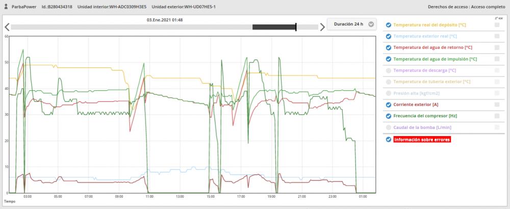

@Margaritas, los datos de temperaturas no cuadran. No puedes tener de noche 41º y de dia 46º. Si la tienes por temperatura directa, por ejemplo 40º, te subirá a un máximo de 42º y se parara.
El ACS de 190l, no puede tardar en calentar 5º en una hora. Porque, supongo que tendrá un diferencial de 5º y por ejemplo, tu la tienes a 50º, si baja a 45º se pone a calentarla. No puede tardar una hora en hacerlo.
Tienes que hacer pruebas con la bomba del secundario desconectada. Y la temperatura del DI a unos 30º.
Entrar en "comprobacion de sistema" y mirar la temperatura del agua. Tienes que tener un diferencial de 5º entre ida y retorno. Hasta que llega a temperatura de consigna y se esta acercando hasta que se para. La velocidad de la bomba circuladora de la maquina tiene que estar en máximo.
La maquina es una bibloc o una monobloc? Si es bibloc, que distancia hay entre la exterior y la interior.

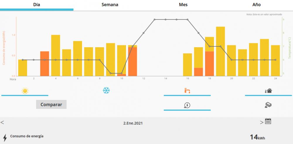

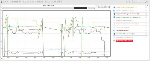

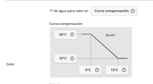

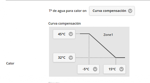

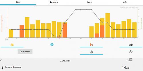

Os voy poniendo datos para que veáis el contraste respecto a la configuración inicial con la que abrí el hilo.
Consumo 2 de Enero
Curva de compensación
Gráfica de operación
Estoy satisfecho con estos datos (excepto por un problema que tengo con una habitación, que creo se debe a que no está muy bien aislada y que el circuito tiene aire, pero ese es otro tema) porque me está consumiendo en función de si hace más frío o no de 13 kwh a 15 kwh, que es lo que me consumía con la configuración original un día de frío funcionando tan sólo a media tarde y unas pocas horas de madrugada con 1ºC menos en los termostatos (ahora la tengo a 20ºC, antes a 19ºC) además, por lo que aprecio en las gráficas de los últimos días (si las estoy interpretando correctamente) se han reducido bastante los arranques y las paradas.
¿qué os parece?
Y ahora os planteo una duda, ¿cómo se puede saber el valor exacto para el caudal de cada circuito?. Revisé la memoria de la instalación e hice la conversión de l/hora a l/min pero me he dado cuenta de que no me puedo fiar porque se cambiaron cosas durante la ejecución. ¿hay algún mecanismo (algún accesorio para la grundfos, o cualquier otra cosa) que te de el caudal exacto que demanda un circuito?
Gracias a todos.
