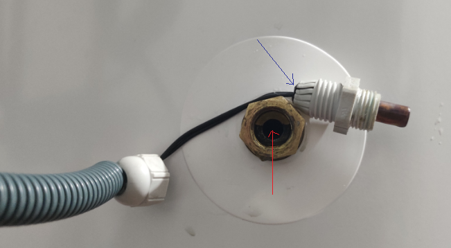

    No se si esto debería ir en este subforo, la verdad que no se me ocurre otro.
    Tengo un depósito de ACS Daikin EKHWS300B3V3, me he fijado que gotea un poco por el termistor, una vez montado el agua sale por donde la flecha azul de la foto, y dentro del "habitáculo" donde entra el termistor se ve claramente las marcas de agua (flecha roja).
    ¿Es normal que haya agua dentro del tubo metálico donde entra el termistor? No se si coge la lectura directamente del agua o del tubo donde encaja.
    Miedo me da que sea corrosión del depósito, aunque si fuese eso supongo que gotearía en donde enrosca el tubo no desde dentro del tubo, el capuchón plástico se ve que lo han forzado de alguna manera, las aletas que presionan la goma donde esta la flecha azul estan torcidas, pero ha estado así casi 8 años.
    Comentar que el deposito es de acero inoxidable y en teoría no lleva ánodo, o eso me dijeron en su día y debe ser cierto porque tengo varios manuales de Daikin y no hacen mención al ánodo.
    En resumen, que no se si es un problema de estanqueidad en el capuchón plástico o algo más serio ¿alguna idea?

    He intentado cortar el goteo con cinta de teflón, algo ayuda, gotea menos pero sigue goteando, he visto en el manual del instalador que el capuchón de plástico viene con el kit de instalación de ACS, no lo encuentro por ningún lado :-(

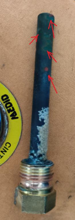

    Sigo contando mis líos con el depósito por si algún día le sirve a alguien.
    He sacado el tubo de inmersión (así lo llama Daikin), esta picado, se ven claramente los puntos débiles marcados con las flechas, lo que no se es como se hacen círculos tan perfectos, ha sido soplar por el tubo para ver si salia aire y se han hecho dos agujeros, era como papel. Lo que no entiendo es el motivo de la arenilla pegada al tubo, tengo una reductora de presión con filtro en la entrada general, parece cal pero el agúa de mi zona es muy blanda.
    El puñetero tubo de latón vale 82€ según parece, lo encontré a un precio similar en una web belga y al igual que me pasó hace tiempo con el caudalímetro no lo encuentro en España:
    https://www.thenaturalenergycompany....product_id=280
    Con al agujero salia agua a presión, un espray fino, lo he encintado con teflón y le he puesto un par de bridas pequeñas en los lados para que no se desmonte el teflón, así ha vuelto a gotear. Toca llamar al servicio técnico.
    El depósito es de acero inoxidable y no lleva ánodo por lo que me dijeron, en vez de ponerle un ánodo que no vale nada le ponen un tubo de latón que hace de ánodo y vale ochenta y tantos. En fin, a ver por cuanto me sale.

    Bueno, creo que lo he solucionado.
    He llamado al hombre del serv tco de Daikin, un tío majo y buen profesional (lo conocía de cuando el caudalimetro a principios de 2019), otra cosa es lo que opine de la marca, me ha dicho que me acerque a un almacén de suministros industriales, que las vainas valen con tal de que lleven la misma rosca exterior, y que la cogiese de acero inoxidable.
    Así lo hice, de hecho solo las tienen de acero inoxidable, he cogido dos porque había dos diámetros interiores, en la del medio en la foto no cabía el termistor así que se ha quedado con la de abajo, le he tenido que meter teflón a la rosca porque babeaba un poco, eso me mosquea, pero bueno, de momento no sale nada y marca la temperatura en el deposito, 16€ vale cada chisme de estos, ni tan mal viendo lo que ponía en la webs donde vendían el original. Lo agujeros del original los he hecho presionando con un boli.
    Ahora a cruzar los dedos para que la sonda no haya quedado tocada, al fin y al cabo esta diseñada para funcionar en seco y ha estado en contacto con el agua.
