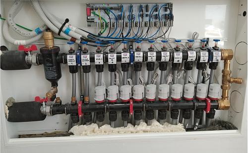

    Si tienes algún esquema de la instalación o le tiras una foto al colector del suelo radiante a lo mejor acertamos con el problema.

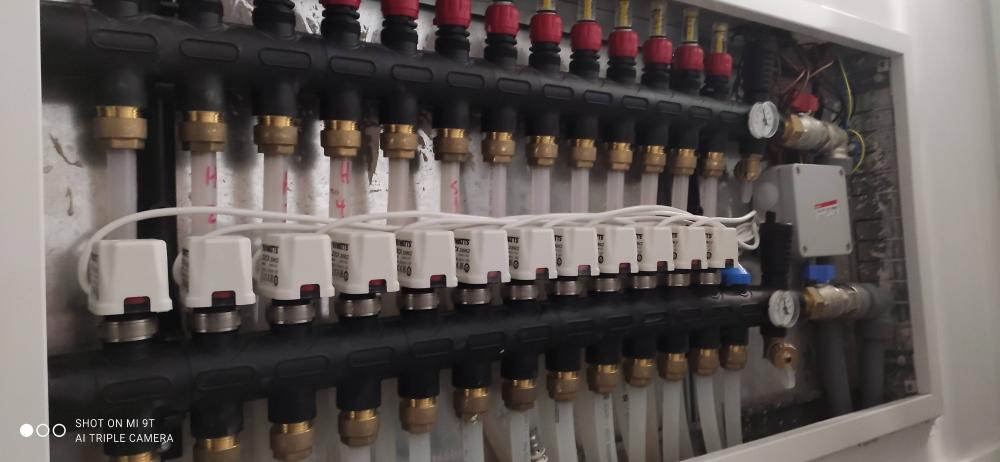

    Miniaturas adjuntadas Miniaturas adjuntadas Problemas cabezales colector-img_20201221_003151.jpg

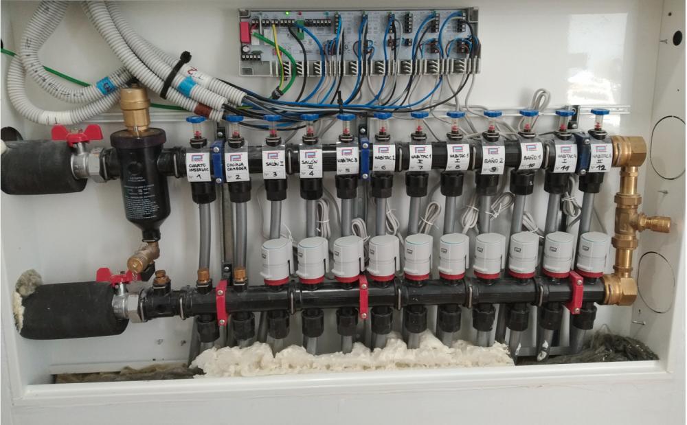

    Cita Iniciado por piabo Ver mensaje
    Por otro lado, no se si hay centralita o no. desde luego en el colector no esta. Hasta donde yo se los cabezales van conectados a los termostatos y a corriente de 220v. Adjunto imagen del colector, donde hay una caja estanca en la que están las conexiones eléctricas entre los cabezales y los termostatos.
    Desde luego en la foto no se ve placa de control alguna y en la caja de empalmes gris no da para que haya mucho (menos aún con los cables de los 12 cabezales que según parece salen o llegan ahí), pero tampoco es posible que hayan conectado los 9 termostatos en paralelo (y estos a su vez a los cabezales) porque entonces cuando saltara un termostato saltarían todos, y no cerraría ningún cabezal hasta que no se pusiera a consigna todos y cada uno de los termostatos).
    O dentro de la cajita gris hay algo misterioso que no sabemos, o los termostatos van conectados a los cabezales en un sitio distinto que no es el propio armario del colector.
    También es verdad que no soy instalador y sólo hablo por comparación con lo que tengo yo, que no es ni mejor ni peor , pero desde luego sí que es diferente.

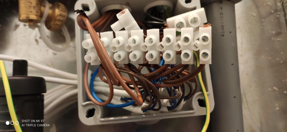

    Adjunto foto de la maraña de cables que hay en la caja de conexiones.
    Miniaturas adjuntadas Miniaturas adjuntadas Problemas cabezales colector-img_20201204_193514.jpg
    dardhal está desconectado Forero
    mar 2017
    España
    248
    Predeterminado Re: Problemas cabezales colector
    Lo que hay en la cajita de conexiones es una maraña de cables de 3 pares de narices. te explico:
    -Cada cabezal debe ser alimentado por 220v. salen 2 hilos de cada cabezal, uno va neutro y el otro a fase. además, cada uno de estos dos hilos se conectan a su vez con los dos hilo que provienen de los termostatos.
    Entiendo entonces que habría una correspondencia y conexión uno a uno entre los termostatos y los cabezales, y que los termostatos comandarían directamente los cabezales sin relación alguna entre termostatos o cabezales distintos, lo cual no me cuadra con el hecho de que varios de ellos o incluso todos decidan cerrarse a la vez.
    También veo que en las clemas o fichas sobresalen hilos de cobre, que dan muestra de una instalación eléctrica muy poco cuidada. Tampoco descartes que alguno de los hilos haga contacto con otro al estar todo embutido en tan poco espacio y eso altere de alguna manera la lógica de funcionamiento, cuando te vayan a mirar el resto, intenta que te saneen toda esa maraña y le quiten los "pelillos" de cobre que sobresalen, que según está es una chapuza.

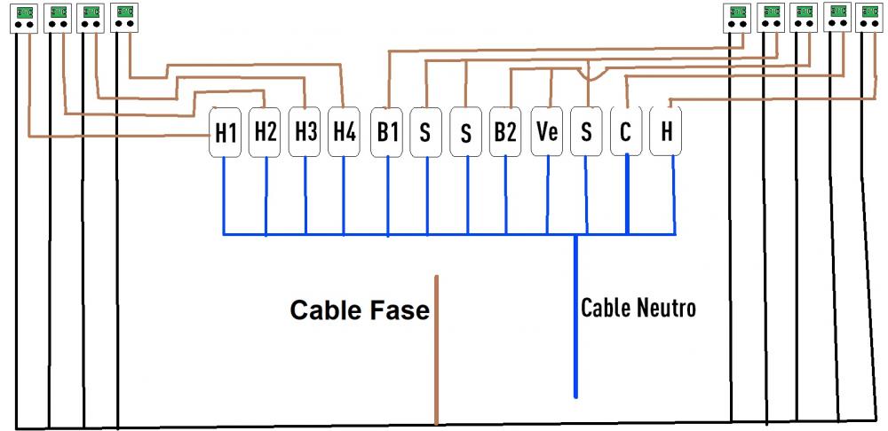

    He estado mirando con mucho cuidado como estan conectacos los cables y estan de la siguiente manera:
    De los cabezales salen dos cables: azul y marrón. El cable marrón de cada cabezal va al cable marrón que proviene de su correspondiente termostato. En algunos casos (salón) hay 2 cabezales para un solo termostato. Por otro lado, TODOS los cables azules se unen y se conectan todos a un cable azul de electricidad (neutro).
    De los termostatos vienen dos cables: Marrón y negro. El marrón se une a los cabezales correspondientes como ya he indicado. Los negros, se unen TODOS a un cable de corriente marrón (fase).
    La verdad es que es una chapuza de cuidado, sin embargo ahora lo que mas me preocupa es que el sistema funcione.

    adjunto un somero esquema de las conexiones.
    Miniaturas adjuntadas Miniaturas adjuntadas Problemas cabezales colector-esquema-electrico-colector.jpg
