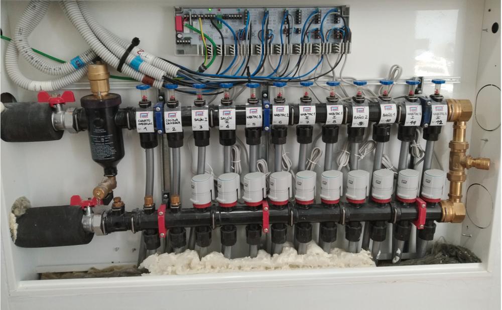

Muy buenas. Hace un mes me cambie de casa a una vivienda con aerotermia por suelo radiante. La vivienda es de 110 metros cuadrados y tiene instalado Daikin Altherma 3.
He de decir que soy totalmente un profano en lo que aerotermia se refiere, vengo de una vivienda con caldera de gas y radiadores.
La instalación de la vivienda cuenta con un colector en el que hay 12 cabezales conectados a 9 termostatos en 9 estancias.
Tengo todos los termostatos a 21 grados, sin embargo, solo cuando hay un dia soleado se alcanza esa temperatura.
Me he fijado que los cabezales del colector no actuan acorde a los termostatos, es decir, si apago los termostatos se cierran todos. Si los voy encendiendo, poniendo la temperatura deseada en 21 grados, se van abriendo de forma correcta. Sin embargo, aún cuando los termostatos no han alcanzado la temperatura, los cabezales se cierran todos a la vez. Pasado un rato se abren todos a la vez también.
Supongo que hay algún tipo de problema, pues entiendo que los cabezales deben estar supeditados a los termostatos. Los cabezales estan la mayor parte del tiempo cerrados aún cuando los termostatos solicitan mas temperatura.
La temperatura de impulsión es de 35 grados, la bomba funciona de forma intermitente, con caudales que van desde los 15 l/min hasta los 28 l7min.
la temperatura de retorno en la mayoría de los casos es igual a la de impulsión.
Si alguien conoce el porque los cabezales se comportan asi, estaría muy agradecido que me ayudara, pues ya empieza ha hacer frio y los termostatos no suben de 20 ºC.

Ya tuve problemas con la instalación y llamé a la empresa que la instaló. Por lo visto no pusieron cable de fase para alimentar los cabezales en el colector.
En primer lugar, en una vivienda de obra nueva tienes por ley una serie de garantías, incluyendo que las instalaciones funcionen correctamente, los plazos varían según qué pero comienzan a contar normalmente con el final de obra, así que lo primero es reclamarle al constructor que solvente todos los problemas que te vayas encontrando, y lo pidas fehacientemente antes de que se cumpla el primer año.
Dicho lo cual, la lógica dependerá enteramente de qué placa de control tengas para la gestión de los termostatos y la demanda / conexión con la Altherma 3 (a falta de datos al respecto, tu configuración es muy parecida a la mía, tengo los mismos 12 circuitos, pero sólo 10 cabezales motorizados para un total de sólo 5 termostatos).
En mi caso (armario colector y placa de control de Polytherm) la lógica de funcionamiento es la siguiente :
* Cada termostato (5), que funciona a tres hilos (cables) , va conectado a una de las 6 posibles entradas de termostatos de la placa de control
* Por otra parte, cada una de esas 6 entradas de termostato, tiene una (realmente , varias) salidas asociadas para uno o más cabezales (circuitos), en mi caso, un mismo termostato controla a la vez entre uno y tres circuitos del suelo radiante
* Adicionalmente (aunque esto lo tuve que poner yo) tengo una conexión entre la placa y la Altherma 3 en la que la aerotermia "ve" la placa como un termostato externo ON / OFF : lo que sucede es que cuando la placa nota que al menos uno de los termostatos demanda energía (en invierno, cuando al menos uno marca una temperatura inferior a la de consigna), activa el relé asociado, y la Altherma a efectos prácticos es como si estuviera conectado a un único termostato que le está diciendo "necesito energía"
* Cuando ningún termostato está por debajo de consigna la placa desactiva el relé, la Altherma ve que no hay demanda, y si está configurada por control de termostato externo, para (y no vuelve a arrancar hasta que salta alguno de los termostatos)
Los cabezales, en mi caso, se abren o cierran con un retraso de 2 minutos (configurable) tras activarse o desactivarse el termostato correspondiente conectado en la placa (para evitar conmutaciones rápidas). Esto funciona así tengas o no conectada la placa a la Altherma : cuando salta un termostato, se oye un "click" en éste, y al cabo de dos minutos se activa el relé que "comunica" con la Altherma (casi de que ningún termostato estuviera activado previamente), y el cabezal comienza a abrirse poco dejando pasar el agua impulsada por la Altherma.
Pero mi caso es un poco infrecuente, pues no tengo depósito de inercia : nótese que tengo 12 circuitos y sólo 10 cabezales, los dos que no tienen están siempre abiertos para aportar el volumen de agua mínimo del circuito. Pero no afectan en nada a la lógica de funcionamiento.
Una cosa parece clara : si los termostatos no marcan más temperatura , es que la estancia no está tan caliente como quieres. Y eso sucederá porque la máquina no impulsa agua caliente en suficiente cantidad o durante el suficiente tiempo. Quizás en tu caso la placa de control tiene una lógica más compleja que la mía, y hay algo que se nos escapa. En mi opinión, si todos los cabezales se cierran a la vez, eso es porque la placa de control les "manda" esa orden, e ignora el estado de los termostatos correspondientes. Ciertamente no veo una lógica a tal funcionamiento, y aunque sería raro, podría ser o un defecto de la placa de control, o una mala instalación (no sé cómo).
Si tienes algún esquema de la instalación o le tiras una foto al colector del suelo radiante a lo mejor acertamos con el problema.

Por otro lado, no se si hay centralita o no. desde luego en el colector no esta. Hasta donde yo se los cabezales van conectados a los termostatos y a corriente de 220v. Adjunto imagen del colector, donde hay una caja estanca en la que están las conexiones eléctricas entre los cabezales y los termostatos.
Desde luego en la foto no se ve placa de control alguna y en la caja de empalmes gris no da para que haya mucho (menos aún con los cables de los 12 cabezales que según parece salen o llegan ahí), pero tampoco es posible que hayan conectado los 9 termostatos en paralelo (y estos a su vez a los cabezales) porque entonces cuando saltara un termostato saltarían todos, y no cerraría ningún cabezal hasta que no se pusiera a consigna todos y cada uno de los termostatos).
O dentro de la cajita gris hay algo misterioso que no sabemos, o los termostatos van conectados a los cabezales en un sitio distinto que no es el propio armario del colector.
También es verdad que no soy instalador y sólo hablo por comparación con lo que tengo yo, que no es ni mejor ni peor , pero desde luego sí que es diferente.

Después de realizar varias pruebas como retirar los cabezales y comprobar que funcionan fuera de ese circuito eléctrico, ya he dado con el problema.
Resulta que quien hizo la instalación (a todas luces una chapuza) alimentó los cabezales con un cable que derivaba en el circuito de interruptores del pasillo. Esto daba lugar a que los cabezales solo actuaban al tener la luz del pasillo encendida. Yo solo veía que en determinadas ocasiones los cabezales funcionaban y que de repente se bajaban todos a la vez. Ahora he comprobado que esto sucede porque se apagaba la luz del pasillo.
Vamos que ni Sherlock Holmes hubiera investigado eso.... Una locura.
Ya lo tengo solucionado, ahora solo falta regularlo todo para que funcione como yo quiero. Pero eso de lo comentaré al constructor que ya está avisado.
