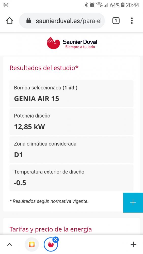

Hola a todos.
Estoy planteándome renovar mi sistema de calefacción. La casa tiene 17 años, 170m/2 útiles, 2 plantas y buen aislamiento, o al menos, así me lo vendieron cuando la construimos (doble pared + planchas de poliestireno de 4cms, ventanas de aluminio con rotura de puente térmico y climalit con planiterm,...). Según el proyecto, la potencia de calefacción a instalar es de 16.800 Kcal/h + 10.000kcal/h para agua caliente = 26.800 kcal/h (no entiendo bien esto de sumar directamente). La calefacción es por suelo radiante REHAU y la caldera es una FERROLI mixta de 35kw. El gasto es de 1500 litros/año.
Usando el calculador de saunier duval, me recomienda una GENIA AIR 5 de 5,16kw. Sinceramente me parece muy poco. ¿Se supone que con esta potencia sirve para ACS + calefacción?
Ahora tengo contratados 4.4Kw con la compañía eléctrica. ¿Cuánto tendría que tener para que no me dé problemas?

No sé cómo has introducido los datos, pero en la calculadora mencionada con el aislamiento y metros cuadrados que comentas, la calculadora devuelve más de 12,8KW y eso con suelo radiante, con radiadores más.
En el proyecto que comentas, te están hablando de cerca de 20KW de potencia necesaria, que seguramente sea algo alta, pero 5KW como dices es imposible con esas características de aislamientos.
Sin conocer mas datos, tendrías que irte a una máquina bastante grande de 13Kw o más y con 4,4KW en los momentos de más demanda del año, aunque ésta la hagas en valle y sin otros consumos simultáneos, es posible que no te sea suficiente. ¿Te has planteado mejorar el aislamiento?

Te recomiendo que vuelvas a introducir los datos. Con los datos que aportas me da 12,85KW. Eso es la potencia de la máquina, el consumo es inferior y depende de la temperatura exterior mucho.Archivo adjunto 23733
El aislamiento que tienes es muy muy básico, si tienes opción de mejorarlo, podrás poner una máquina más pequeña, no aumentar potencia eléctrica contratada y tu consumo anual bajará.

No entiendo que introduzco mal. Puedes entrar a través del enlace que he puesto y comprobar que resultado te da? Lo he vuelto a hacer y me da lo mismo
Re: ¿Solo 5,16Kw para vivienda unifamiliar de 170m/2 en Asturias?
Puede ser el tipo de aislamiento elegido, en tu caso <5cm cte 2007. De todas maneras, lo ideal para calcular la potencia que necesitas instalar es un cálculo de cargas térmicas (¿el proyecto que te han realizado es un cálculo de cargas?). La calculadora es una aproximación, pero con un aislamiento de 4 cm y 170m² es imposible, por mucho, que sea 5KW. La potencia a instalar que comentas, de hecho, se acerca a 20KW, aunque me parce que quizá esté sobredimensionado, de ahí la pregunta de si eso está obtenido de un cálculo de cargas. Si es así, lo mejor y primero que puedes hacer (siempre que te sea viable), es mejorar el aislamiento. Es lo que mayor beneficio te puede aportar con tanta demanda si es que ese dato está bien obtenido.

Madre mia, tu casa debe ser una pasada 😲. Respecto a la calculadora ya encontré el porqué de la diferencia. Yo introduzco el consumo de gasoil anual en vez del tipo de aislante.
Asi todo me parece una diferencia exagerada
Quizá la media de ambos valores sea la adecuada, unos 9kw?

Claro, yo solo había podido calcularlo con el aislamiento que decías. Conociendo el consumo que no te es alto, pues puedes ajustar mucho más, aún así, aislar siempre te va a suponer una mejora. Entiendo que el suelo radiante ya lo tienes instalado, ¿no?. Porque si no, si que te saldría más a cuenta aislar y mantener radiadores o sobredimensionar algo en vez de realizar la inversión del suelo. Si ya lo tienes puesto y bien dimensionado, meter aerotermia siempre te va a suponer un ahorro respecto al gasoil. Hay gente que en vez de eliminar el gasoil, lo deja para el ACS, no se si lo has pensado.
