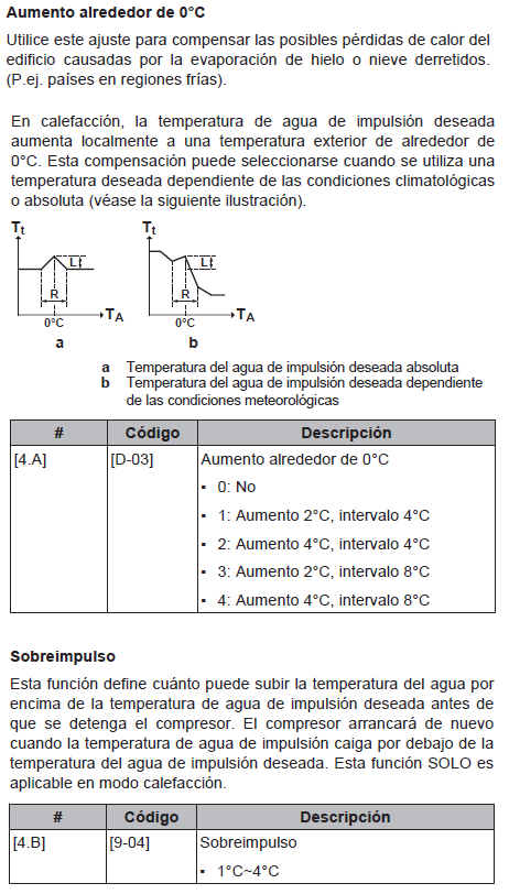

Bueno, creo que he encontrado el problema, aunque es demasiado pronto para cantar victoria parece que funciona a la espera de que haga más frío.
Tenía configurado el parámetro "Aumento alrededor de 0ºC" a 1, aumento de 2ºC, intervalo de 4. Esto hace que subiera la temperatura por encima de la temperatura de impulsión y parara el compresor.
El parámetro "Sobreimpulso" estaba 1ºC, así que lo he puesto a 4ºC para que no pare.
También he bajado la TI a 45 y veo que calienta aún en días fríos, así que poco a poco iré bajando.
Ya os iré contando, pero de momento tiene buena pinta, aunque la temperatura exterior ha bajado de 0ºC no ha parado.
Pongo los datos por si a alguien le sirve o piensa que estoy metiendo la pata.
Aumento alrededor de 0°C
Utilice este ajuste para compensar las posibles pérdidas de calor del edificio causadas por la evaporación de hielo o nieve derretidos. (P.ej. países en regiones frías).
En calefacción, la temperatura de agua de impulsión deseada aumenta localmente a una temperatura exterior de alrededor de 0°C. Esta compensación puede seleccionarse cuando se utiliza una temperatura deseada dependiente de las condiciones climatológicas o absoluta (véase la siguiente ilustración).
# Código Descripción [4.A] [D-03] Aumento alrededor de 0°C
▪ 0: No
▪ 1: Aumento 2°C, intervalo 4°C
▪ 2: Aumento 4°C, intervalo 4°C
▪ 3: Aumento 2°C, intervalo 8°C
▪ 4: Aumento 4°C, intervalo 8°C
Sobreimpulso
Esta función define cuánto puede subir la temperatura del agua por encima de la temperatura de agua de impulsión deseada antes de que se detenga el compresor. El compresor arrancará de nuevo cuando la temperatura de agua de impulsión caiga por debajo de la temperatura del agua de impulsión deseada. Esta función SOLO es aplicable en modo calefacción.
# Código Descripción [4.B] [9-04]
▪ Sobreimpulso - 1°C~4°C
Archivo adjunto 23652

Creo que lo de sobreimpulso induce a error por el nombre. Por lo que veo en su descripción lo que hace es que si subiera en un momento dado la TAI por encima de 45º, que es lo que tengo actualmente, por ejemplo porque el retorno ya está muy caliente y llega a 47º, no se pare (hasta 49º, porque lo tengo programado a 4º, posiblemente lo baje 1 o 2º para probar).
Cuando para se tira unos 20 minutos parado el compresor. En ese tiempo la bomba del circuito secundario sigue tirando del depósito de inercia, por lo que se enfría.
Cuando vuelve a arrancar la aerotermía ve que tiene que subir unos grados más la temperatura (a lo mejor ha bajado 5º el DI) y se pone a tope para que la TAI vuelva a subir a 45, con el delta T que tenga configurado.
Ya he comprobado que por los desercarches no es, cuando lo hace es muy rápido, sube el caudal a tope, recoge el agua del DI, lo baja unos 3º y sigue funcionando. Ahí aparece un leve pico de consumo, para subir esos 3º, pero como digo es rápido y no para.
