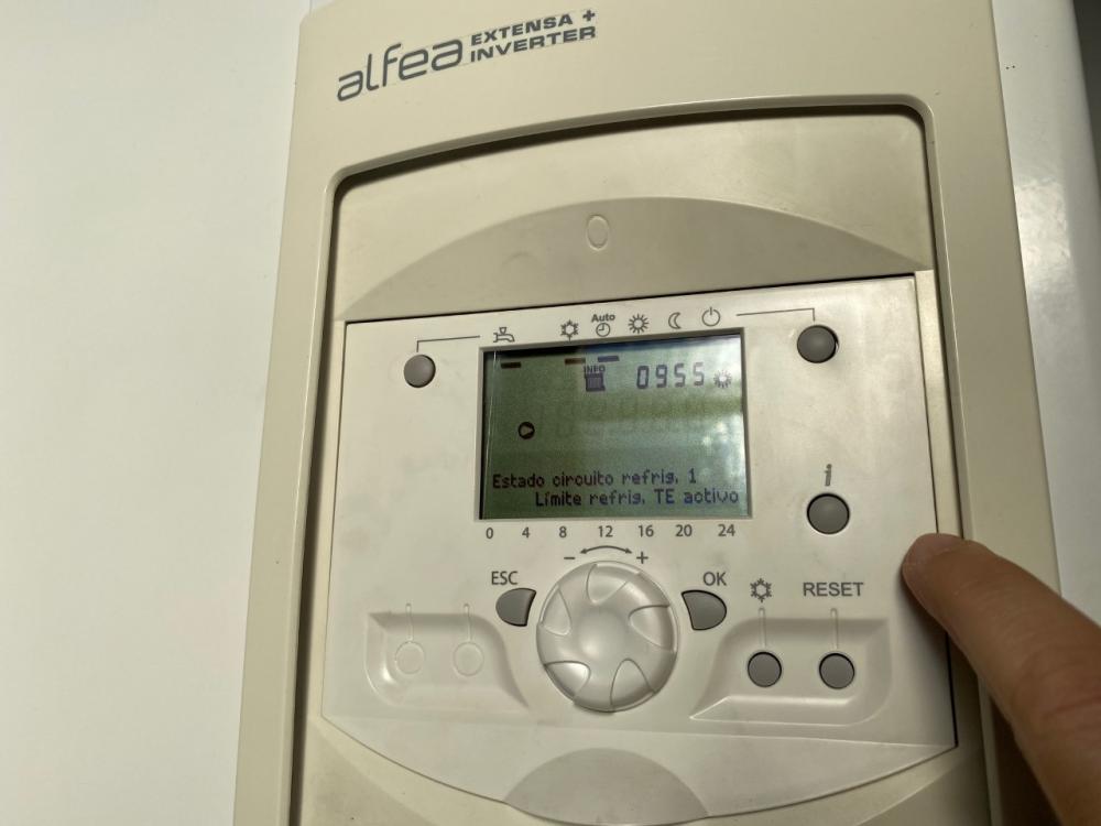

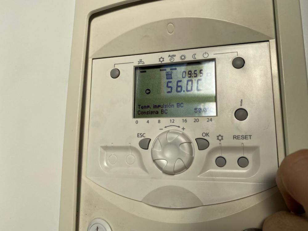

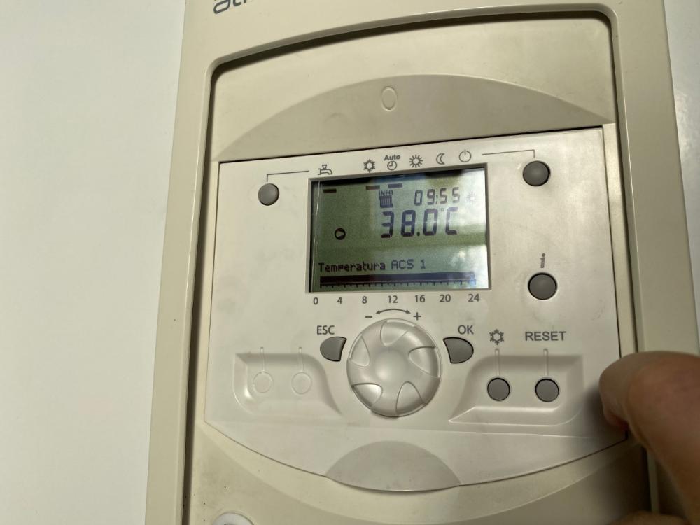

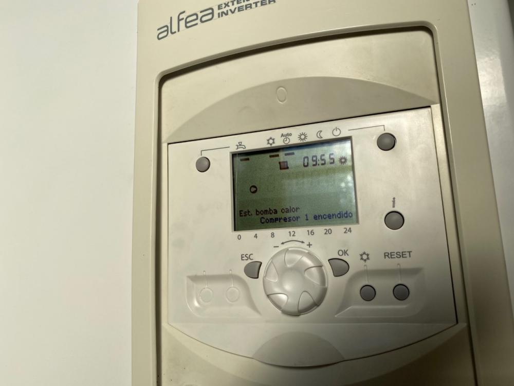

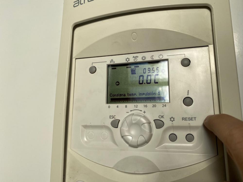

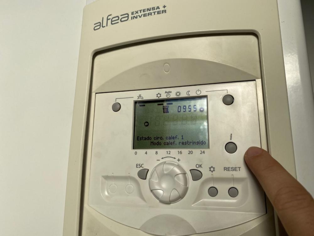

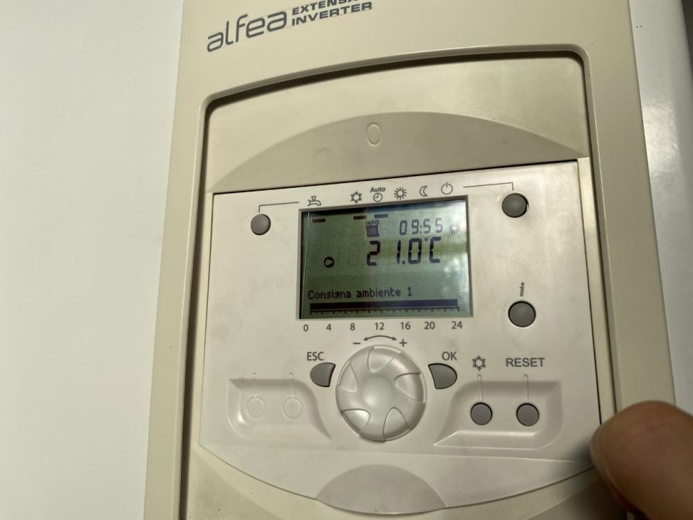

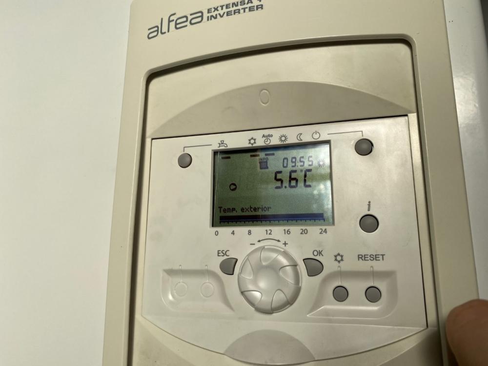

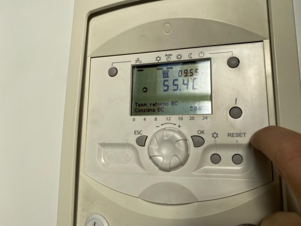

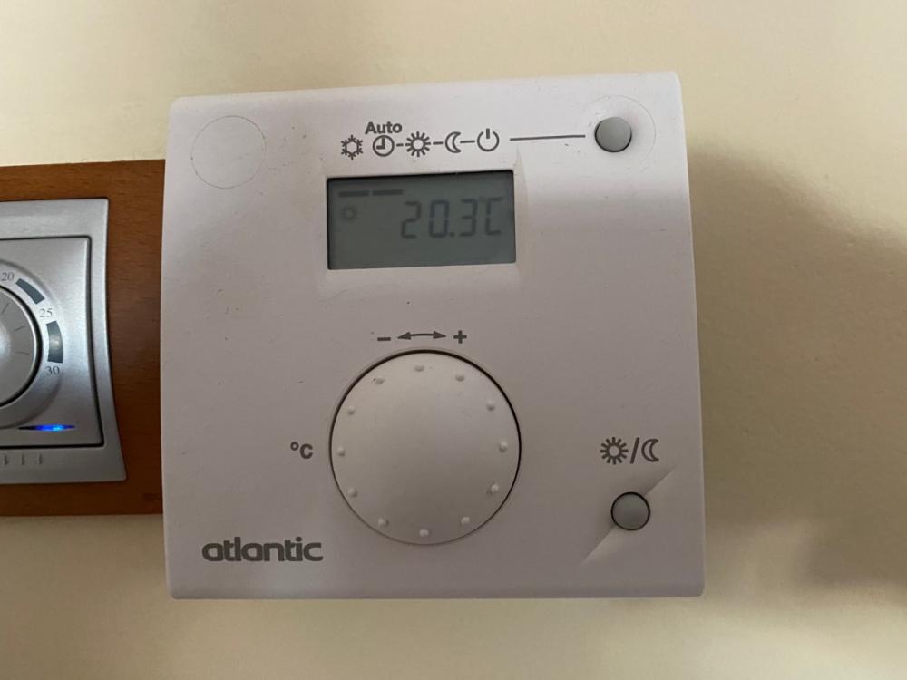

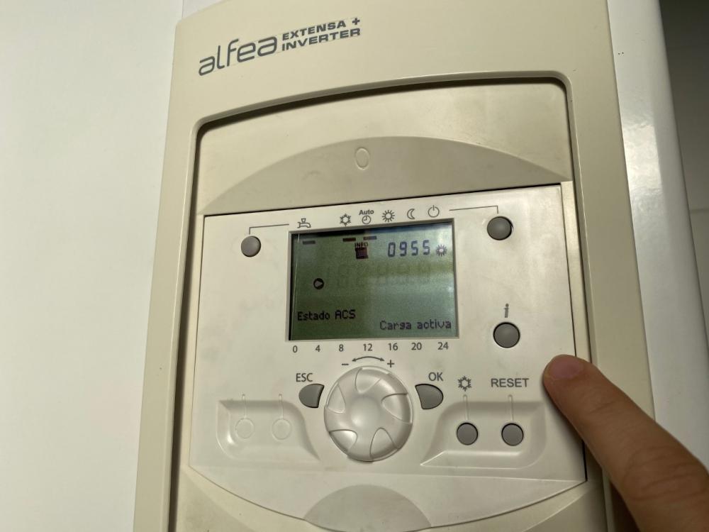

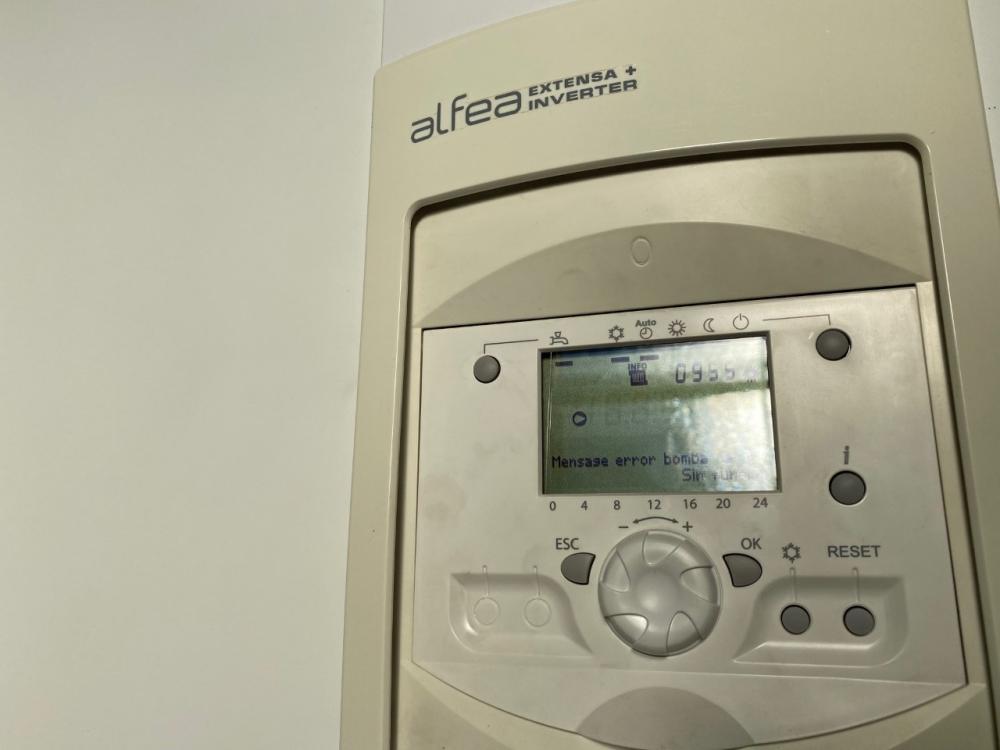

Mucho consumo con aerotermia y salta el contador.
Hola, buenos días.
Vivo en Alcalá la Real, Jaén, un pueblo bastante fresquito en invierno y caluroso en verano.
En 2017 instalamos una máquina de aerotermia para calefacción en invierno y refrigeración en verano junto con ACS con un termo conectado a la máquina de aerotermia.
Perdonad si no me expreso bien, pero es que controlo muy poco del tema.
Hasta ahora, la máquina siempre ha funcionado bien, pero desde mitad de noviembre nos salta el contador por exceso de potencia, y nunca antes nos había pasado. Tenemos contratado 4.6kw con Pepeenergy.
La temperatura consigna es de 21º y ahora mismo en la web de EDistribución me aparece un consumo actual en el contador de 4.19kw sin estar yo en casa, es decir, con solamente enchufado lo típico (frigorífico, televisor en modo stan-by, y poco más). Creo que es un consumo muy excesivo, por lo que creo que la máquina está mal configurada o algo porque no creo que ese consumo sea normal. En los meses de más frio hemos consumido unos 950-1000 kwh al mes (que creo que es bastante).
La máquina es una Alfea Extensa +10.
Os paso los parámetros que tiene ahora mismo, a ver si veis algo raro.

No soy experto en absoluto, pero me da en la nariz que te puedan estar saltando las resistencias electricas de soporte porque la bomba de calor no esté generando suficiente energía calorifica.
En mi caso el instalador me dejó instalado en el cuadro un diferencial para las resistencias. Si tu también lo tienes, puedes probar a bajarlo y ver si con eso tu consumo se "normaliza". Si es por las resistencias y estos años atrás no te habían saltado, es que debes tener algún problema en la bomba de calor y tendrán que revisartela
Re: Mucho consumo con aerotermia y salta el contador.
por lo que sé los circuitos de la calefacción, en tu caso imagino que suelo radiante, pueden perder caudal por suciedad o dureza del agua, flitros, etc, no soy experto, pero parece que ocurre con el tiempo si no se hace mantenimiento, eso lo compensa la bomba impulsando a mayor temperatura porque mueve menos caudal de agua, eso podría ser una explicación al deterioro que estás notando
por otra parte, estás con pepenergy igual que yo he estado varios años hasta que me di cuenta que es mentira lo que dicen que cobran el kw a precio de coste, he echado cuentas, con tarifa normal y con tarifa nocturna, y pepenergy añade directamente y sin anestesia 1.5 céntimos por cada kwh que consumes, si son 1000 al mes como dices son 15 euros limpios que se llevan, y lo que es peor engañando a sus clientes que considera son gente legal, esto no te va a arreglar la bomba, pero si te cambias a una empresa con tarifa pvpc vas a ahorrar directamente esa cantidad, y si además te pones la tarifa discriminada horaria en dos tramos, vas a ahorrar aún más
aquí tienes todo bien explicado y con calculadoras de la cnmc para que veas lo que has estado pagando de más, cambiar de proveedor es más fácil que cambiar de operadora de móvil, yo me fui a curenergía que es la comercializadora de la tarifa pvpc de i-de que es mi distribuidora, pero puede usar cualquiera, de las que tienen pvpc, ahí tienes todas para elegir
edito, he estado mirando las fotos que has puesto y hay una de mensaje de error, igual te ha bajado o subido la presión del circuto, no sé si lo has comprobado, para suelo radiante 38 grados de impulsión de mínima me parece un poco alta, pero no sé si estoy leyendo bien los parámetros, ten en cuenta también que por debajo de 5 grados, y más de 0 en exterior estos aparatos consumen mucho más, y estos días tenemos frío y más que vamos a tener

Finalmente vino el servicio técnico oficial de la marca a mirar la máquina y lo que detectó fue que la resistencia se activaba más de la cuenta por lo que la desactivaron y poco más, cambiaron algún parámetro más, y nada 116€ menos en mi bolsillo por media hora de trabajo, pero bueno, así son los servicios técnicos.
Después de la visita del técnico, a la máquina le cuesta horrores llegar a la temperatura consigna que la tenemos en 21º, aunque eso si, el consumo ha bajado ligeramente, de unos 45kw al día a unos 39kw.

Por lo que veo tu máquina esta mal configurada. Parece que la temperatura de impulsión la tienes programada a 50ºC y a estas temperaturas tu máquina esta fuera de COP. Posiblemente tu sat haya bajado dicha temperatura y por eso te tardara mas en coger la temperatura la casa.Al pedir esas temperaturas obligas a la máquina a funcionar a tope y posiblemente este haciendo muchos desescarches con su consumo. No indicas si tienes suelo radiante o radiadores.
En cuanto al funcionamiento con discriminación, nosotros aconsejamos el hacerla funcionar de las 00h a las 4 hr y de las 8hr a las 12hrs, de esta manera las peores horas está apagada y obligamos a recuperar en las mejores horas.
