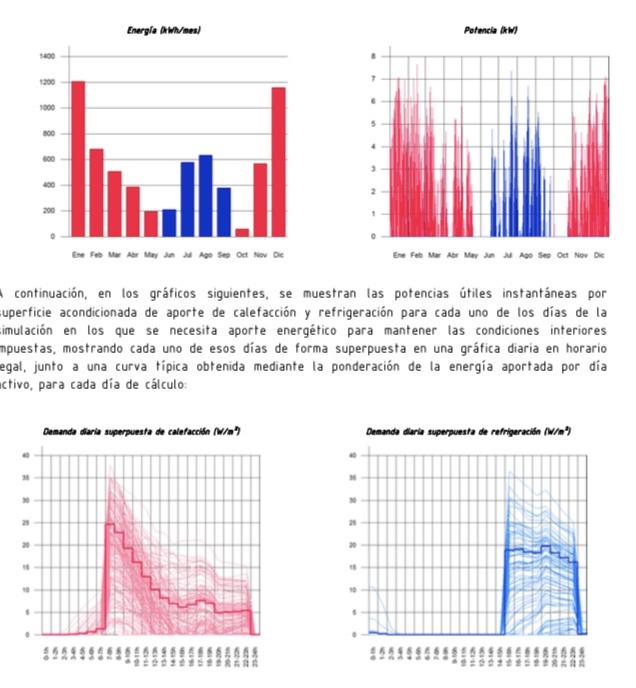

La casa tendrá 200m2 calefactables y está en la sierra de Madrid (D3) con mínimas de -7ºC. La casa estará bien aislada (o eso creo), con forjado ventilado y XPS 7cm en suelo, 12cm XPS sobre cubierta + 4cm lana de roca en falso techo y SATE XPS de 8cm y lana de roca 6cm en trasdosado y vidrios dobles con cámara 18 bajo emisivo y control solar y seguramente cuente con una VMC con recuperador (en proyecto está VMC normal).
Esta proyectada una máquina de aerotermia, tanto para calor, frio y ACS, con suelo radiante/refrescante.
El cálculo de potencia y consumo térmico es éste:
Archivo adjunto 23603
Entiendo por el cálculo que la potencia térmica máxima que se requerirá será de unos 7kW en invierno y otros 7kW en verano. En presupuesto tengo una Daikin de 11kW, que es una pasada y ya he leido los problemas que podría tener al estar arrancando y parando constantemente, y estaba pensando en montar una Altherma 3, pero no sé si el modelo de 6kW o el de 8kW (ERGA06DV o ERGA08DV) ¿qué opináis de esta máquina y de la potencia necesaria? ¿mejor/peor que Aquarea u otra similar?

Had caso a las cargas termicas que te ha dado tu arquitecto.
Además, entre una máquina de 6 u 8kw hay muy poca diferencia en casi todos los aspectos, por lo que se tiende a instalar la de 8kw.

Tiraré a por una de 8kW. He estado viendo máquinas de diferentes fabricantes y parece que dan mejores resultados las que usan gas R410 en vez del nuevo R32 e incluso parece que se tiende ahora a unidades monoblock, con conexiones hidráulico entre unidad exterior e interior (modelos de Saunier y Daikin). Esto es un mundo y la verdad es que no sabes por dónde tirar.
Por otro lado, me sigue extrañando esa gráfica de potencia necesaria con ese pico a las 8am, parece que el programa de simulación esté pensado para radiadores, más que para suelo radiante, con un pico muy alto al cambiar la temperatura de consigna

con tu aislamiento y suelo radiante no me sorprende nada el resultado, me lo esperaba, meter una máquina como la mía de 8 me parece excesivo, pero como te dice calmeno no hay tanta diferencia entre 6 y 8, has caso al informe que tienes que parece muy completo
el pico de las 8 no me sorprende, a esa hora en nuestra zona son las mínimas durante todo el invierno

Entonces ves normal esa gráfica de potencia horaria para un suelo radiante?

otra cosa, el pico de energía a esas horas es porque las temperaturas son las más bajas, y cuanto más bajas son las temperaturas más electricidad necesitan para producir el calor, no tiene nada que ver con la inercia, además las máquinas, aún con suelo radiante y bien aisladas también se paran y necesitan arrancar
