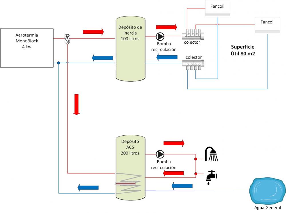

Os subo imagen, de un esquema que he hecho, es la instalación, en ella me surgen varias dudas:
1) Los pisos de 80-100m2 que normalmente reformamos, si no tiene aislante en las paredes, las maquinas que instala el instalador son de 6kw y 8kw y en los pisos con 10cm de aislante en las paredes y ventanas de doble vidrio, ponen máquinas de 4kw. Hablo siempre de memoria, si alguien lo puede confirmar lo agradeceria.
2) El deposito de inercia y deposito de ACS, habia pensado ponerlo de 200litros, os parece exagerado?
3) Otro punto que no recuerdo bien, es la bomba recirculadora, estoy seguro que despues del deposito de inercia siempre instalan una pero no estoy seguro si el circuito de ACS lleva una.
Cualquier sugerencia sera bien venida y prometo que cuando termine esta aventura publicar fotos y explicar todo detallado para enriquecer al foro y ayudar a otros que comiencen con la aerotermia.

el depósito de inercia no es obligado ponerlo, las máquinas vienen preparadas para funcionar tal y como vienen, y la bomba recirculadora sólo es necesaria si pones depósito de inercia, ya que la caldera también lleva su propia bomba

Con fan-coil, siempre un DI. Con uno de 100 te vale.
La bomba circuladora en la ida, después del DI.
Desde la maquina, en la ida, poner una válvula de 3 vías que desviara el agua hacia el DI o hacia el deposito de ACS, según necesidad.
A los fan-coil hay que llevarles un desagüe. Tubería de conexión de 20.
Lo que tu dices de que hay o no una bomba después del deposito de ACS, hay una bomba si solo tienes tubería de recirculación de ACS. Esta tubería conecta el deposito de ACS con el punto de agua mas alejado y con la bomba mueve el agua para que cuando habrás el grifo te salga agua caliente en unos segundos.
El piso es pequeño y no veo la necesidad de poner esta tubería.
Sobre el primer punto, puede que vale una de 4kw, en las condiciones de Malaga y con aislante bastante.

Buenas noches elsita, me leo con calma el link que me pones pero en todas las obras siempre oigo a los instaladores que hay que poner un deposito de inercia porque de esta forma la maquina no para y enciende tantas veces, digamos que hace de buffer o caché.

Ok rectifico la imagen del circuito, entiendo que la válvula de tres vías es motorizada, lo del circuito de agua caliente en ACS con retorno me ha gustado, seguramente asi lo hacen en algunas obras y tenia la duda de la bomba de recirculación, seguramente cuando no hacen el retorno no la ponen y cuando si ponen tuberia de retorno en el ACS si que ponen la bomba. Me fijare en la próxima obra como lo hacen los instaladores.
Imagen del primer post rectificado con tus aportes.

no pretendo convencerte, mi máquina con radiadores y sin depósito de inercia sólo se para cuando ha llegado a la temperatura solicitada, a lo largo del día supone 2 o 3 parones, el resto del día va modulando para evitar las paradas, y los radiadores se mantienen templados

Lo del retorno del ACS no te lo aconsejo. Es una casa pequeña, lo que presupone una distancia pequeña, y encima el agua te va a salir ya caliente del un depósito (no tiene que prepararse el agua, como por ejemplo con una caldera de gas), en unos segundos la tienes lista.
Te ahorras en material, bomba y futuros problemas.
Un retorno tiene mucho sentido, por ejemplo, cuando tienes un cuarto de calderas alejado de la vivienda, y si es grande más todavía.
Con el depósito de inercia calcula el caudal que vas a tener y comprueba si es necesario, si decides no ponerlo te ahorras en complejidad, espacio, pérdidas del propio depósito, bomba, materiales, etc.
