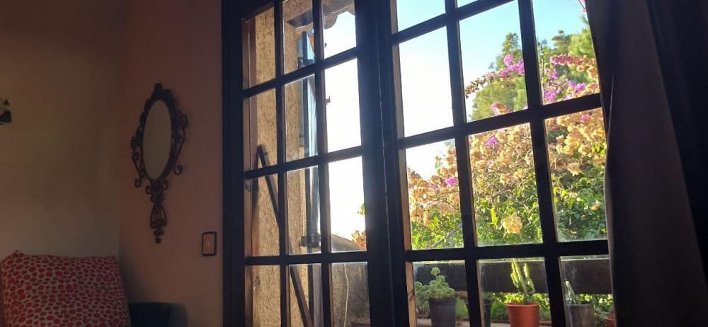

Buenas a todos,
Soy nuevo en el foro aunque llevaba tiempo siguiendo este subforo en particular.
Desde hace dos meses estoy casado con el banco por mi nueva casa de propiedad en el Vallés Oriental (zona Caldes de Montbui, Barcelona).
La casa fue construida a finales de los 80 y no tiene calefacción (por ahora no hemos pasado frío apenas, y el par de noches que han hecho frío calentamos lo que necesitamos con la vieja rockera estufa de butano antes de ir a dormir).
Es una casa unifamiliar de 95 m2 útiles y 130 construidos, es independiente y la cara este, sur y oeste reciben sol gran parte del día (la oeste en la parte de abajo no mucho por unos pinos altos que tengo en la finca de delante).
Nuestra idea es hacer algunas reformas (cocina, poner parquet por encima del suelo gres cerámico, baño, etc) y aprovechar al principio de todo para hacer la instalación de calefacción y radiadores. Si finalmente nos decidimos por la aerotermia, la idea sería usar radiadores de baja temperatura ya que perderíamos mucha altura con el suelo radiante y yo tocaría en el marco de las puertas con la cabeza :D
Ahora viene la mayor duda que tengo.
- La casa aunque no da la sensación de ser muy fría (ahora mismo hace 7 grados fuera y 15 en la cocina que es la cara norte de la casa) tengo miedo de que el aislamiento no sea suficiente.

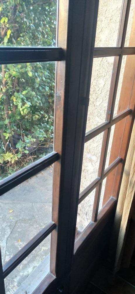

Os dejo unas fotos de las ventanas:
Archivo adjunto 23544
Archivo adjunto 23545
Como véis son de madera y cierran perfectamente (les he metido burletes igualmente) pero son solo de un cristal por lo que el puente térmico será intenso sí o sí.
Las paredes tienen cámara de aire pero no tiene ningún tipo de aislante como lana de roca o lo que sea, es ladrillo, cámara de aire y ladrillo.
Y por ahora estoy esperando que venga un instalador de Saunier para que me de presupuesto, pero lo que no quiero es que el instalador vea una oportunidad de negocio y no me aconseje correctamente con el aislamiento de la casa y si sería recomendable aerotermia en un caso así.
No entiendo mucho ni de calefacciones y estoy aprendiendo leyendo aquí, pero por lo que he visto en casa que no están bien aisladas no se recomienda aerotermia, ni con suelo radiante ni con radiadores de baja temperatura, porque ambos actúan a temperaturas más bajas y necesitan que no se escape el calor o entre frío para ser eficientes.
A ver si me podéis aconsejar, lo agradecería mucho.
Un saludo a todos.

La aerotermia funciona a baja temperatura, si tienes la casa mal aislada o necesitas mucho calor lo mismo no te vale. Además en tu casa tendrías que meter radiadores de baja temperatura. Yo si fuera tu miraría primero algún arquitecto o similar que te proyecte la reforma y te de una estimación o garantía del consumo de calefacción que tendría tu casa ahora y el la que tendría después de la reforma. Con eso ya podrías ir mas a tiro fijo. Si no te quieres arriesgar lo suyo seria meter radiadores normales con pellet o similar ahí si o si tendrás el calor asegurado.

esas ventanas son un coladero me temo, yo tengo ventanas de madera pero son buenas y con doble cristal, tengo radiadores normales y llevo un mes con una aerotermia saunier en madrid/guadalajara, más frío que tu zona, el resultado ha sido muy bueno, aunque mi casa está mejor aislada que la tuya
acabo de terminar un mes de calefacción completo, el primero, y he gastado 20 kwh al día teniendo todo el día y la noche la casa caliente porque estamos en casa las 24 horas, en euros con tarifa regulada han sido 64 euros por un mes, con gasóleo era una ruina
igual te compensa cambiar ventanas y poner radiadores normales antes que los de baja temperatura, o directamente radiadores normales sin cambiar ventanas, con tu clima suave tu gasto no puede ser excesivo, lo único programar la caldera para que se encienda una hora antes de llegar a casa porque no es tan rápida como otros sistemas

Gracias por tu comentario.
Sí, sin duda si nos decidimos por la aerotermia será con radiadores de baja temperatura sí o sí.
Investigaré lo de los estudios de ese tipo a ver si alguien me lo puede hacer con datos en la mano.
Gracias elsita,
De hecho sigo tu hilo de cerca para validar información, costes, instalación y demás.
Pero es cierto que lo del aislamiento hace que tenga dudas. Ahora desde que empezó el virus trabajo desde casa y estoy siempre en casa, y parece que la empresa va a seguir esta política a largo plazo (ojo que para mi perfecto evitarme el viaje a Barcelona centro que en las afueras se vive muy bien) y la aerotermia me daba la tranquilidad de no dejarme una pasta cada mes para calentar la casa.
A ver si alguien más o incluso algún instalador de los que hay en el foro me puede dar su opinión y así me aclaro más.
