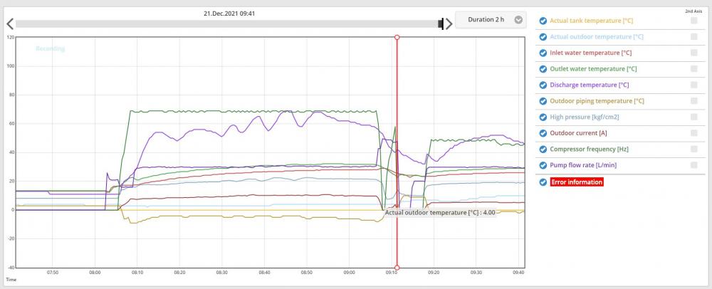

Buenas a todos,
Hoy he amanecido con el error H70 (Error del protector térmico de la resistencia de apoyo) Sabía que tenía el PIA de la resistencia bajado pero no esperaba que la fuera a necesitar en mi zona y menos en estas fechas! Es un Aquarea serie H biblock de 3kW sin ACS y con suelo radiante.
Entiendo por lo que he leído que dicho error es porque el equipo ha necesitado de la resistencia para calentar el agua del suelo. Lo tengo configurado por curva en 35º a 5º y 28º a 15º (aquí estoy muy perdido soy novato y ando probando)
En las gráficas se ve que la temp de impulsión no llegó ni a las 35º y justo antes del error se ve un pico de la bomba del agua hasta 25l/min
Archivo adjunto 23382
¿Cuál puede ser el motivo de que necesite la resistencia? ¿Puedo evitar su encendido?
Saludos y gracias.

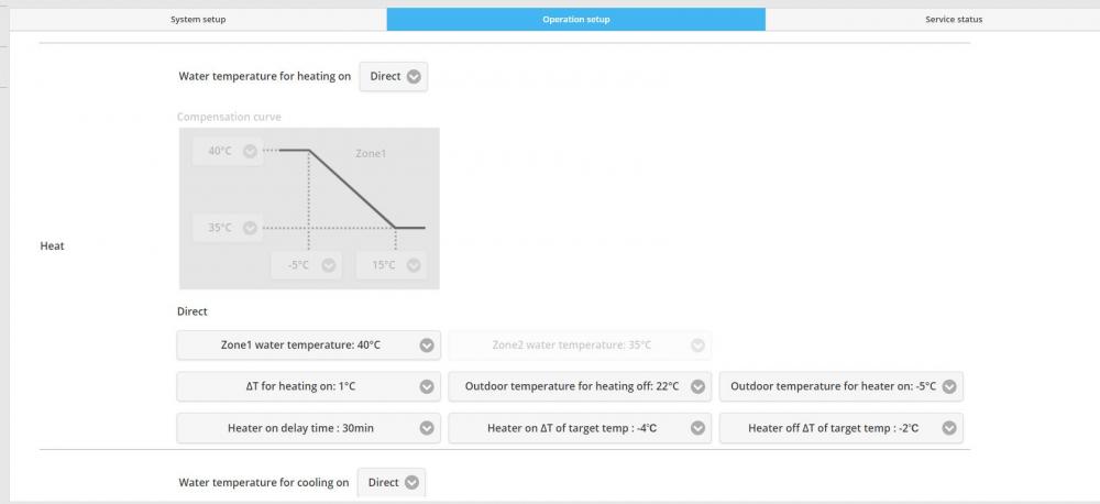

Buenas Lucky,
Sobre el PIA, me refiero a una interruptor automático del cuadro de interruptores de la casa. (es una nueva vivienda) Tengo uno que pone resistencia. Pensé que era la resistencia de la aerotermia. O por el contrario la resistencia la lleva "integrada" y con la alimentación del propio equipo Aquarea?
Sobre los ajustes que me comentas, no veo esa opción, En Ajustes de operación, para Calor solo veo "Temperatura exterior para Calentador act." y lo tengo a -2º.
Y en la Bivalencia está a no.
No encuentro el menú de "Ajustes de funcionamiento".
Sobre las gráficas, son del Aquarea Service: aquarea-service.panasonic.com En teoría son para habilitar el acceso a la máquina por el instalador. Pero yo he puesto mi email (en vez de el del instalador). Puedes configurar la máquina y ver esas gráficas. El registro se hace desde el propio Smart cloud, en Aquarea Service Cloud.

Ok. Si tu máquina tiene software nuevo como la mía, debería llamarse configuración de funciones, y dentro de ahí la opción calentador sala. Esa la tienes que poner en no.
Respecto a la resistencia, tengo entendido que va con la misma máquina, no lleva cable aparte, pero aquí no estoy seguro de nada.

Hola Lucky y resto de compañeros,
Lo he comprobado y si, estaba por defecto en No.

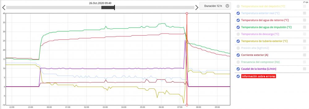

Mírando las gráficas más de cerca, veo que el valor de "Temperatura de tubería exterior" llegó a estar a -9º!!! Cuando la ambiente estaba a 4º. Esta ambiente no es real, es tan baja por el propio frío que produce la máquina, pero el sensor de temperatura está en el mismo compresor creo. A priori esto lo veo un problema, ¿no debería de estar el sensor más alejado?

Hola Duero, el problema que tienes es que se te recircula el aire que expulsa la unidad exterior y por eso tienes esa diferencia de temperaturas. Ya que puedes leer lo que le pasa a tu máquina haz lo siguiente: Enciende la máquina y lee la temperatura exterior,si esta empieza a bajar rápido es el problema que te digo y por eso te pide resistencias a -2ºC y al no tenerlas conectadas te salta la alarma, en caso de que quites estas alarmas te acabará saltando por baja presión y esto te puede joder la máquina. Revisa esas recirculaciones que pueden ser debidas a una mala instalación de la unidad exterior. Un saludo.

Hola Juan,
Te refieres al aire que el expulsa el compresor con el ventilador?
Correcto, normalmente en cuanto se enciende la máquina se aprecia que la temperatura exterior baja rápido algunos grados. Podría ser perfectamente lo que comentas, la máquina se encuentra en un pequeña terraza (tendedero).
Solo que en el momento en que saltó la alerta H70, la temperatura ambiente exterior era de 4º. En las gráficas me llama la atención que la temperatura de tubería exterior era de -9º. ¿Qué valor es este?
En cuanto a lo de baja presión que te refieres, qué es exactamente??

Buenos días,como me temia tu problema es la recirculación de aire de la batería exterior,lo que provoca que te pida encender la resistencia de apyo. Lo de baja presión es la presión del gas a la entrada del compresor que debido a esas temperaturas de entrada te puede provocar una parada del compresor e incluso una avería. Deberias hablar con tu instalador y que te resuelva el problema. Un saludo

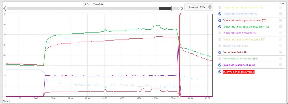

Pues mi Aquarea me sigue dando error H70, la he estado observando y cuando intenta hacer el desescarche con apoyo de la resistencia salta el error.
Os copio la gráfica por si me podeis aportar algo de luz:
Archivo adjunto 26166
Interpreto que cuando la máquina en primera instancia hace el desescarche cambiando el ciclo, como no debe tener suficiente con el DI de 50 litros activa la resistencia y es cuando genera el error. Os copio la configuración de consignas.
