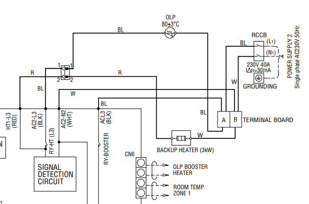

    Aprovechando estos días festivos y de buen tiempo he estado revisando la unidad según la guía de resolución de averías y me he llevado una sorpresa. Según los esquemas, la alimentación de la resistencia dispone de un fusible de 20A, cuando voy a la máquina para comprobar su estado, veo que en la placa está indicada la posición del fusible…..pero este no está!!! Alguien sabe si esto es normal??? si se trata de una previsión para otras funcionalidades???

    El modelo es el WH-MDC07J3E5 (monobloc).
    La tensión ya la he comprobado a la entrada y salida del diferencial interno de la máquina, y es correcta.
    La configuración es la que copié en un mensaje anterior, la intención es que la unidad utilice la resistencia cuando no sea capaz de hacer los desescarches con el volumen de agua del DI (50litros).

    Le adjunto un detalle del diagrama de conexión de la resistencia eléctrica que puede estar haciendo saltar el error H70. En este sentido, no sé si lo ha hecho ya, pero si retira todas las chapas del equipo (que no son pocas) y accede a la parte hidráulica de este, encontrará un pequeño depósito dentro del cual se encuentra la resistencia de 3kW. En el lateral de este depósito, encontrará un protector de plástico negro de forma rectangular que se retira quitando únicamente un tornillo de estrella que encontrará en la parte inferior. Si retira el protector accede a la resistencia, en ella, verá dos conexiones de forma circular a la que llegan cuatro cables, en una de ellas, la de alimentación, verá que tiene un botoncito pequeño entre los dos cables, si lo presiona, rearmará la resistencia. Hágalo, vuelva a alimentar el equipo y compruebe si salta de nuevo el error H70. Si este hubiera desaparecido, sería importante descubrir qué fue lo que hizo saltar el OLP de seguridad.
    Si no fuera este el problema, me parece que no va a haber más remedio que contactar con el call-centre. Si necesita el teléfono del call-centre, solicítemelo por un mensaje privado. Muchas gracias.

    Hoy me he podido dedicar a realizar la comprobación y el error H70 sigue apareciendo cuando la máquina necesita utilizar la resistencia para desescarchar. Siempre en días húmedos y por debajo de 5ºC.
    He podido comprobar que la resistencia entra en funcionamiento y consume los 13A nominales (3000W), pero al poco tiempo (15-30 segundos, quizás algo más y no siempre igual) se oye un sonido de relé y salta el error H70.

    El rele que escuchas es cuando se abre y deja de funcionar y te dispara el error.
    Pregunta a la fábrica si no tiene nada que ver con los límites del gas caliente o la presión alta.
    Porque si la resistencia está rota no entra en ningún momento.
    Asegura que donde está dicha resistencia, hay suficiente caudal.
    Me suena a algún tipo de problema con el caudal o la alta presión, pero eso sin conocer el equipo. Solo por el funcionamiento general de todas.

    El error H70 aparece cada vez que el equipo hace un chequeo interno y descubre que la resistencia no tiene alimentación eléctrica. No tiene por qué estar utilizándola. Es por eso, que la PIA de corte de intensidad que alimenta la fuente de alimentación secundaria debe estar siempre abierta. Si desea asegurarse de que la resistencia eléctrica de apoyo entra solo en las ocasiones que a usted le interese o si bien prefiere desactivarla directamente debe hacerlo siempre a través de la programación del equipo no restringiendo la alimentación, ya que en estos casos el equipo AQUAREA no puede discernir si la falta de alimentación es accidental o voluntaria.
    Permítame que añada un último comentario: Aún y cuando hubiera desactivado la resistencia eléctrica, cada vez que el equipo hiciera un auto chequeo y descubriera que no hay alimentación en la fuente secundaria volvería aparecer el error H70.
