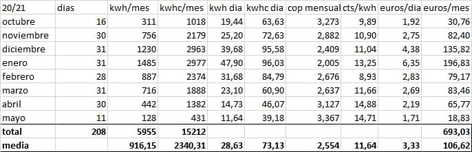

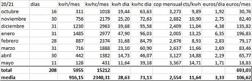

    Avatar de elsita
    feb 2020
    madrid norte
    563
    Predeterminado Re: Aerotermia con radiadores normales en zona fría, funciona.
    nueva temporada de calefacción, voy actualizando datos, primero mi cuadro del invierno anterior incluyendo mayo, los días que usé la calefacción que fueron pocos

    y a continuación los datos del mes de octubre, ha sido más suave que el año pasado y además hemos estado fuera unos días
    el precio de la luz es con la tarifa repsol que ya dije que había contratado, como pago más por potencia que en pvpc he repartido el exceso de pago por potencia entre los kwh consumidos para hacer una comparación más justa, si bien es verdad que el año pasado la potencia en pvpc era más cara que ahora, prefiero hacerlo de esta manera para no engañarme, la repercusión en este mes es de 0,83 céntimos, cuando mayor sea el consumo menor será
    el precio es en todos los casos el pagado realmente por la energía impuestos incluidos
    Aerotermia con radiadores normales en zona fría, funciona.-photo_2021-11-01_12-43-21.jpg
    este mes he configurado la aerotermia en modo silencio las 24 horas y también he configurado el consumo máximo en 3kwh en lugar de los 3,5 que trae por defecto, cuando el frío apriete seguramente lo cambiaré

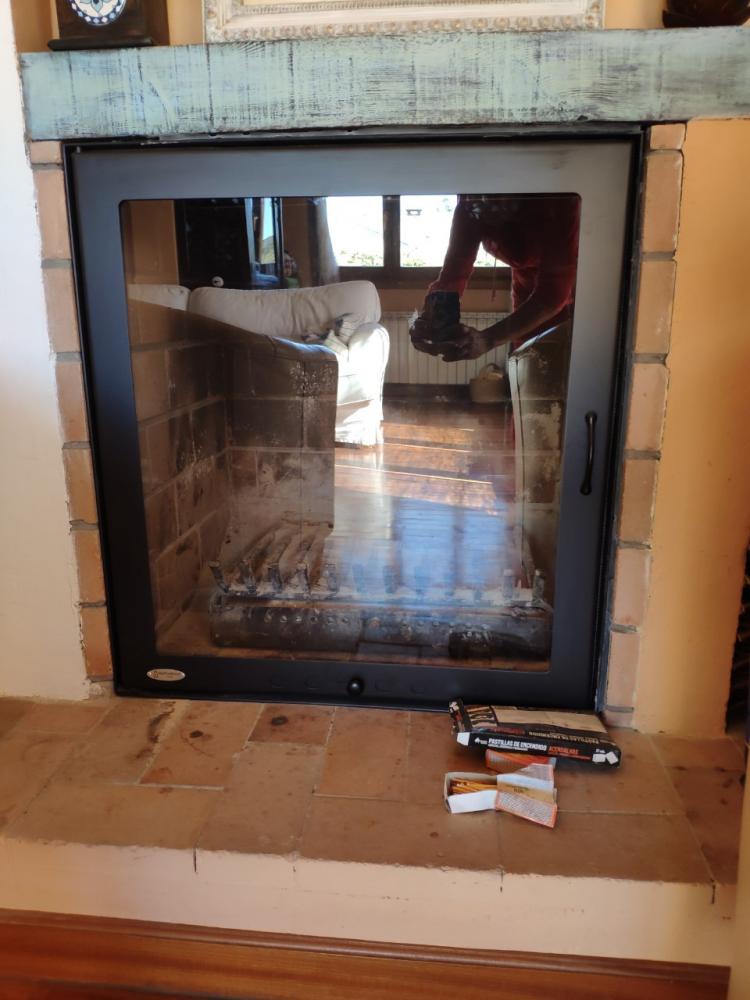

    pensaba que ya lo había contado pero he visto que no, en el temporal de frío y con la ayuda de un termómetro infrarrojo de 10 euros comprobamos que teníamos unos puentes térmicos importantes en las vigas de dos techos abuhardillados que nos hacían perder mucho calor en invierno, medimos entre 5 y 6 grados menos en las vigas que a su lado que hay planchas de corcho blanco aislando, así que vimos una forma sencilla de solucionarlo poniendo láminas decorativas de poliuretano, concretamente estas compradas en leroy se llama decoflair, por si os interesa, y se ajustaban muy bien al tamaño de las vigas, además de que son fáciles de poner con pegamento
    este es el resultado
    también hemos cerrado la chimenea con una puerta/ventana para evitar las corrientes de aire que se formaban a menudo en el salón
    estas mejoras las hemos estado ya disfrutando en verano y ahora en invierno, y están siendo muy efectivas
