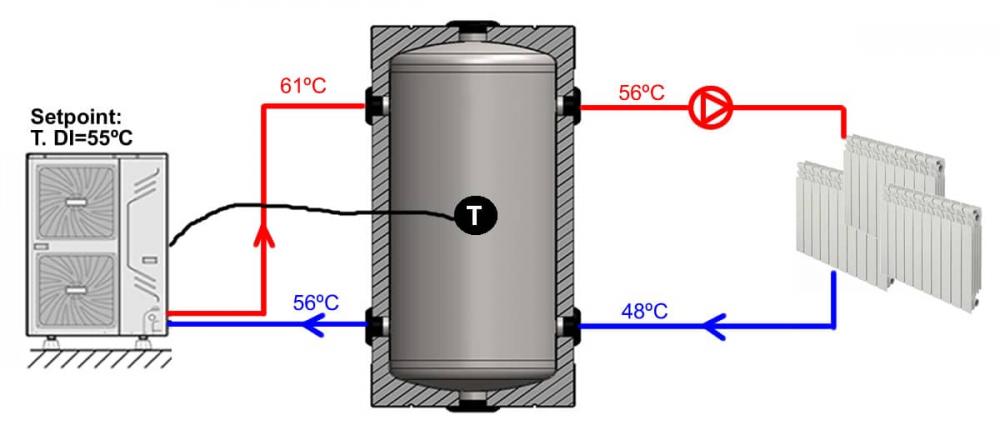

Han venido hoy el ingeniero del proyecto y me ha dicho que la bomba circuladora (es una ALPHA1 L) está al revés. Comenta que en vez de empujar, está tirando. ¿Sabéis si puede ser este el motivo?
Como comentaba, es que los radiadores no llegan a una temperatura alta (los radiadores son de alta temperatura) y no llegan a estar muy calientes, por eso tampoco creo que sea un tema de aislamiento (que puede ser pobre seguramente, pero no es el motivo principal).
No he sabido colgar la foto, pero si veis ese modelo, para que os imaginéis la posición, las letras de la marca de la bomba está más cerca del depósito que de la salida a los radiadores.
Gracias!

Le he echado un ojo y está así
Máquina exterior, depósito y conductos a los radiadores.
Vuelta de los radiadores, bomba de circulación (tiene la flecha en dirección al depósito; por tanto, la dirección está bien), depósito y máquina exterior.
No me cuadra que haya algo mal, a no ser que la bomba de circulación esté mejor posicionada estando en la salida del depósito a los radiadores (impulsando el agua caliente a los radiadores) que en vez de los radiadores al depósito como está ahora.
Ojalá den con la tecla.

Pues por lógica, creo yo debería estar la bomba a la salida del depósito, ósea en la impulsión. Al menos así viene en los esquemas de instalación de los manuales de instalación.
Yo, conforme tengo la instalación, te explico.
La máquina en paralelo al depósito, es decir, impulsión de la máquina conectada a la toma superior del depósito, retorno de la máquina a la toma inferior del depósito.
Ya las bombas, en la impulsión, que son 4, 3 de calefacción y una de ACS, conectadas a la toma superior del deposito y el retorno de las mismas conectadas al depósito en su parte inferior.

Sí, en cuanto a las conexiones, está igual que la tuya. Toma superior salida a radiadores y toma inferior entrada a la máquina.
Yo solo tengo una bomba de impulsión (si no me equivoco), la que comentaba que está mal colocada.
Como dices, recomiendan ponerla de salida del depósito a los radiadores. Justo mañana vienen a hacerme ese cambio. A ver si mejora el rendimiento.
Sé que impulsa a 51 porque me lo indica el control remoto, pero no sé a la temperatura que vuelve a la máquina. Si toco enlaces de tubos, el que va a los radiadores está bastante más caliente, sin medir es complicado saber a cómo llega.

No sé cómo subir fotos, no veo la opción la verdad. Pero mi instalación está como la primera imagen de esta web que pongo ahora. Solamente faltaría que la bomba de impulsión la tengo después de la salida del depósito hacia los radiadores y el filtro en la llegada al depósito desde los radiadores. También tengo conectada una bombona de presión de oxígeno.
https://nergiza.com/aerotermia-con-r...ente-solucion/
Justo este post comenta lo que nos pasa a nosotros. No sé qué pasa que no está llegando bastante calor a los radiadores. Hoy, al cambiarme de lugar la bomba de impulsión y abrir algo más los conductos de los radiadores (parece que alguno estaba un poco cerrado), después de 7 horas, ha pasado la cada de 18,6 grados a 20 grados, teniendo el termoestato a 22 y la salida del agua alrededor de 50. También me ha comentado que parece que la casa está bien aislada, por lo que no parece que sea este tema.

Si tienes el equipo como la primera imagen, te falta la bomba. Y no circularía... no puede ser. Algo no entiendes bien de tu instalación. Subir imágenes en este foro es complicado es algo que deberían mejorar...

La sonda que conecta la máquina con el depósito que función tiene?

Sí, lo has explicado muy bien y lo he entendido. La imagen, lo que decía "es parecida" a lo que tengo. Como decía en en el post anterior, en la imagen esa, para estar igual que mi instalación, s
Ayer si estaban calientes los radiadores, ahora han bajado y se notan algo más tibios. La casa está a 20 grados cuando yo le estoy pidiendo 22, ¿Por qué ha bajado la temperatura del caudal si no ha llegado a la temperatura deseada en el interior? He notado que esto lo ha hecho más veces... Todavía mi máquina y yo nos "estamos conociendo"😅 y no entiendo por qué hace según que cosas.
¿Crees que la solución que propone podría solucionar mi problema? ¿Consumiría mucho más o sería menos eficiente?

Me parece que esa imagen hace referencia a un termostato no a una sonda. Es una de las charlas que hubo referente a este post de Carlos... no está basado en un control en condiciones.
Las sondas en inercia son porque normalmente si trabajas con curva, debes medir qué cantidad está metiendo el equipo en la inercia y cuánta se está almacenando. Y trabajar en función de la inercia, no de la temperatura de su interior.

En tu caso yo creo que no van los tiros por ahí... te falta 2 grados majo. Hay algo más...
Por otro lado, esas bajadas pueden ser porque la maquina se ve muy afectada por el clima exterior.

Una aerotermia para que trabaje de verdad alrededor de un SCOP de 4 (DE VERDAD) necesita trabajar con las pérdidas y para eso, es necesario un buen control y que la curva de tu casa esté diseñada para dichas pérdidas... todo lo que salga de esto es acercarse y/o provocar variaciones y gastos innecesarios.
En España nadie trabaja en función de las pérdidas, todo el mundo trabaja por m2 y potencia instalada, y por eso los fabricantes han ''obligado'' al uso de inercia ya que es mas fácil y mejor para ellos:
venden mas cacharros
forman menos a la gente (con lo que cuesta...)
invierten menos en controles
Re: Aerotermia con radiadores normales en zona fría, funciona.
Lo que está mal es ponerlo con termostato dentro de la casa, en el caso de aerotermia, se referencia con la temp exterior.
Entiendo, sí, porque ahora que estoy entendiendo mejor la máquina y su funcionamiento, ayer por la noche bajé los grados de salida del agua, entre 40 y 50, ahora está sobre 48 y está bastante estable todo el día (gastando 1,6 kw consumo instantáneo), pero la temperatura de ajuste de la casa está a 22 grados, que nunca llegará (estamos ahora a unos 20,2) porque eso depende de la temperatura de la salida del agua.
Entonces me pregunto, ¿Para qué sirve el termoestato de dentro si realmente no regula la temperatura de salida del agua y, por tanto, no impacta en la temperatura interior? Seguramente pregunto tonterías que ustedes saben mejor, disculpen 😅
Si decís que es mejor trabajar con curva de temperatura exterior, lo comentaré con la empresa instaladora. ¿Esta curva que provoca? ¿Según la temperatura exterior te hace que la salida del agua sea mayor o menor? ¿Estos cambios también provocan más consumo no?
Mil gracias!
Aerotermia y termostato, no se llevan bien... eso es una señal de control de bomba de calor bananero...
Pero no te rayes más, busca una temperatura de confort que te permita estar bien gastando el mínimo que tu casa pueda, y si un día pasa del límite que tienes en el termostato, este parará la máquina.
Si esto ocurriese a menudo, te toca seguir bajando...
No es la panacea, pero bueno al menos puede ser ''funcional''
Los equipos buenos llevan sondas (parecen termostatos pero no lo son).
Tu casa pierde energía según la temperatura que haya fuera, pero no lo hace de manera lineal, siempre con el mismo ratio. No es una linea recta y sencilla para entendernos.
La aerotermia trabaja lenta pero constante, de manera que cuando la temperatura exterior baja, se adelanta y mete más energía antes de que la inercia térmica de la casa lo enfríe todo. Un termostato dentro, llegará siempre tarde, y eso valía con una caldera de gas, que era matar moscas a cañonazos durante unas horas, venga kilovatios a cascoporro y luego a pasar frío.
