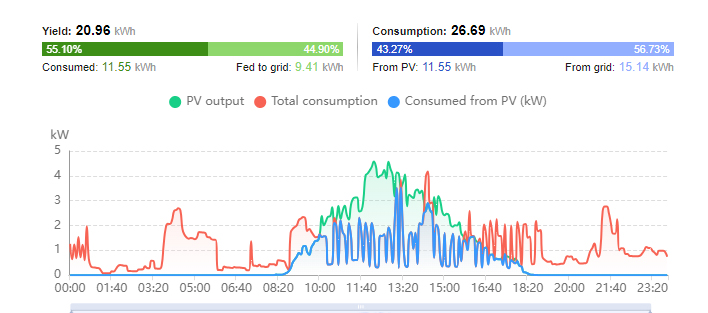

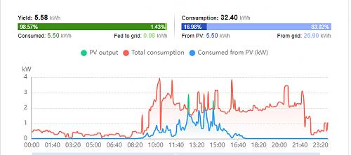

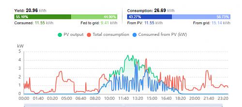

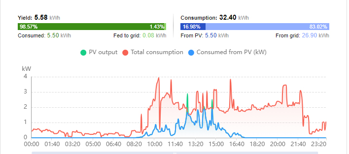

    Efectivamente, la empresa es TURBOFANS. Está en Villaverde (Madrid). Los he puesto esta semana y estoy comprobando el funcionamiento. He bajado la curva de compensación a 45 max. y 25 min.
    Mi aerotermia es una Panasonic TCAP bibloc de 9kw.
    Estoy viendo que antes la maquina trabajaba de continuo prácticamente desde las 10 a 22 horas y ahora con el nuevo sistema hace mas arranques y paradas.
    Los ventiladores optimizan mucho la subida de temperatura y no suenan mucho.
    Dependiendo de los elementos del radiador, tienen más ventiladores o menos. Vienen con un regulador de potencia del 1 al 6 para dar mas fuerza o menos. Yo los tengo al nivel 2. y suenan más o menos como un ventilador de ordenador o como si fuera un fancoil....
    Tengo la temperatura de mi casa a 21 grados por el día y 19 por la noche.
    De momento satisfecho con la compra.
    Os muestro unos gráficos para que lo veáis. (Tengo puestas placas solares también)
    Aerotermia con radiadores normales en zona fría, funciona.-04-01-24.jpg curva compensacion 55-40 (sin turbofans)
    Aerotermia con radiadores normales en zona fría, funciona.-27-1-24.jpg curva compensacion 45-35 (con turbofans)
