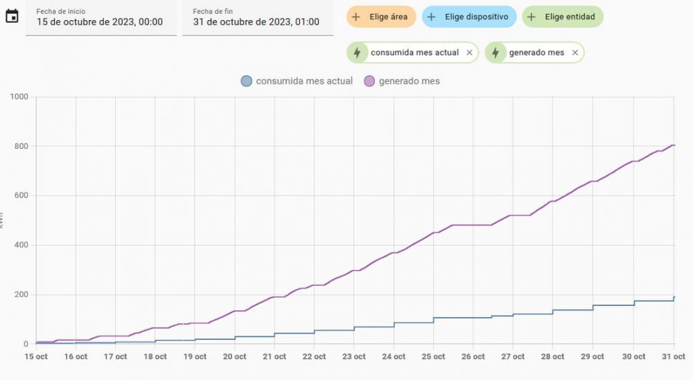

para que veáis el consumo y la producción que he ido acumulando en octubre os paso esta gráfica, la gráfica de producción no es realmente producción mi máquina la llama aportación renovable, la producción se obtiene sumando ambas curvas, y el cop dividiendo esa suma entre el consumo
Archivo adjunto 30749
como podéis ver los últimos días de octubre mi casa ha necesitado algo más de 100 kwh diarios de calor, cifras de diciembre normalmente
