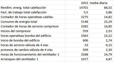

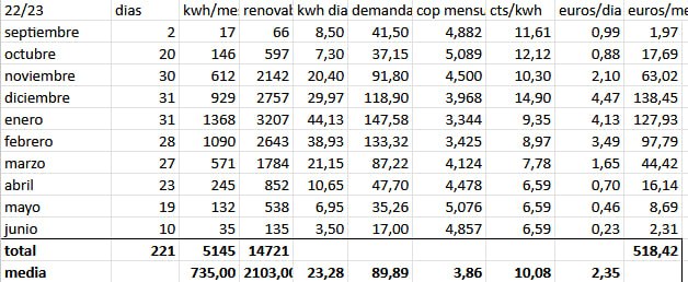

Para la potencia del equipo si calculamos el consumo por litros del mes mas duro de invierno y lo comparamos con lo que consumiría la caldera cuando está arrancada al 100% de su capacidad vemos que son tasas muy por debajo del 50%, por ejemplo una caldera de 20kw consume si estuviera arrancada una hora aproximadamente 2 litros de gasoil, si está en 24h a plena potencia 48 litros, los 30 días del mes 1440l consumiría, si consumimos por ejemplo 500l que es como un 35% de su consumo a plena potencia al mes (solo en calefacción sin tener en cuenta acs que deberemos estimar cuanto ha sido acs y cuanto calefaccion) como la caldera era de 20kw el 35% sería 7kw de potencia media, seleccionamos un equipo que en las condiciones más adversas de la zona nos de esos 7kw teniendo en cuenta desescarches y demás y un poco más mas para compensar esos dias mas frios o tener otro sistema de apoyo, con los datos tuyos se puede ver el % de potencia perdida en desescarches en tu zona y ya has dado datos del temporal de 2021 y se puede estimar bastante bien con todo eso.
