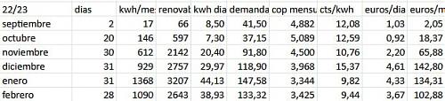

    Elsita, mes de febrero con un consumo eléctrico de 1163 kwh calefacción y acs. Similar a enero si tenemos en cuenta que son tres días menos. Cómo te ha ido? He mantenido Curva 1,2
    pues ha sido un febrero muy frío, el más frío de los tres que llevo con aerotermia, mis datos muy parecidos a los tuyos
    me hacéis (no lo digo por ti) muchas preguntas que están respondidas en el hilo varias veces, no me preguntéis por mi tarifa, leed el hilo, mi máquina me costó lo que he dicho pagando la instalación, no me la auto instalé
    al compañero de la curva 1,8 yo tengo con radiadores 40 minima, 60 máxima curva 0,8, a veces subo la mínima, sobre todo los días de viento que la máquina no gestiona bien, y por la noche normal y termostato ampliado, creo que iba a ir el sat a ajustártela, pero no sé si has dicho el resultado

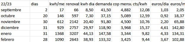

    se acabó marzo y actualizo datos, un marzo que empezó muy frío como terminó febrero y acabó mayeando
    4 días ausente sin usar la máquina, no es un error
    precios con impuestos incluidos, mi tarifa no se puede contratar, no preguntéis

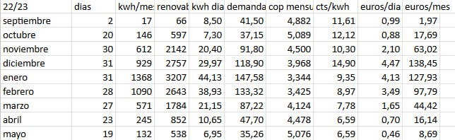

    actualizo datos con abril y mayo, cambié la tarifa de luz en abril y he estado esperando a la factura para poner bien los precios, he modificado el de marzo porque me han aplicado nuevos precios parte del mes
    la tarifa es total energies, una renovación con truco, no se puede contratar ahora , no preguntéis
    está siendo un invierno raro, empecé en septiembre a usar la caldera unos días y sigo en junio también algunos días, van a ser 10 meses de calefacción, aunque muchos meses intermitentes
    os paso un estudio muy interesante hecho en UK sobre por qué a pesar de que las máquinas de aerotermia van mejorando el cop cada año, los consumidores de UK, que usan radiadores mayoritariamente, no consiguen mejorar sus cops, la respuesta a mí no me sorprende, es porque instalan depósito de inercia mezclando ida y retorno y muchos termostatos de terceros no dejando a la máquina trabajar contra el circuito, nada nuevo bajo el sol, pero muy esclarecedor de debates leoninos
    Interesante, aunque los Ingleses no son precisamente un ejemplo de cómo hacer nada en hidráulica y electricidad... por no tener, no tienen ni normativa de aislamiento de tuberías. Lo de poner coquilla en UK es ''voluntario''...
    Yo vengo luchando desde hace 18 años, primero en pellets y ahora en aertotermia que la inercia en el 90% de casos es innecesaria. Si se mantiene el caudal mínimo exigido, no tiene sentido por costes y para qué añadir accesorios innecesarios?
    Pero si se tiene que usar y se usa bien, NO es cierto que se reduce el COP, se mantiene parecido.
