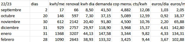

se acabó marzo y actualizo datos, un marzo que empezó muy frío como terminó febrero y acabó mayeando
4 días ausente sin usar la máquina, no es un error
precios con impuestos incluidos, mi tarifa no se puede contratar, no preguntéis
https://i.imgur.com/0l73V6f.jpg

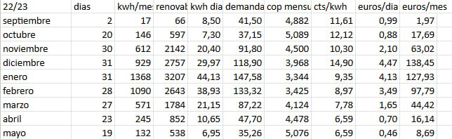

actualizo datos con abril y mayo, cambié la tarifa de luz en abril y he estado esperando a la factura para poner bien los precios, he modificado el de marzo porque me han aplicado nuevos precios parte del mes
la tarifa es total energies, una renovación con truco, no se puede contratar ahora , no preguntéis
Archivo adjunto 30140
está siendo un invierno raro, empecé en septiembre a usar la caldera unos días y sigo en junio también algunos días, van a ser 10 meses de calefacción, aunque muchos meses intermitentes
os paso un estudio muy interesante hecho en UK sobre por qué a pesar de que las máquinas de aerotermia van mejorando el cop cada año, los consumidores de UK, que usan radiadores mayoritariamente, no consiguen mejorar sus cops, la respuesta a mí no me sorprende, es porque instalan depósito de inercia mezclando ida y retorno y muchos termostatos de terceros no dejando a la máquina trabajar contra el circuito, nada nuevo bajo el sol, pero muy esclarecedor de debates leoninos
