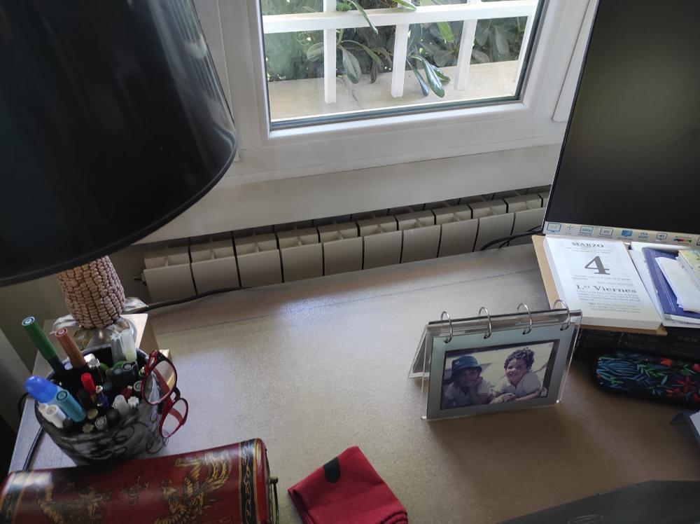

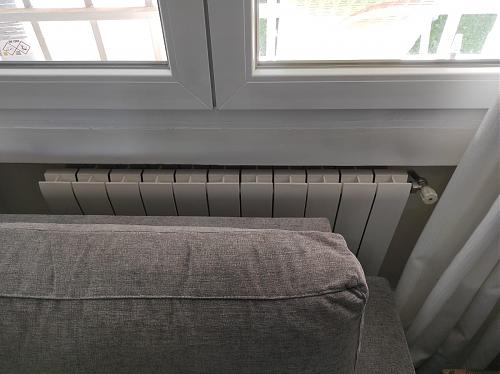

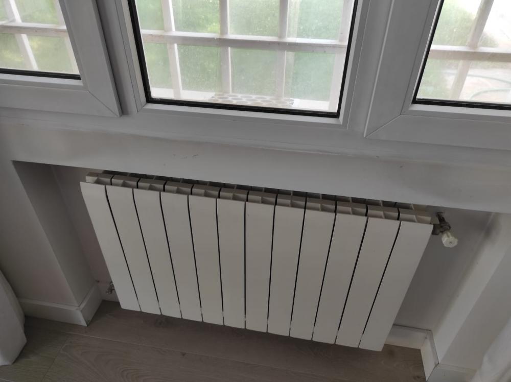

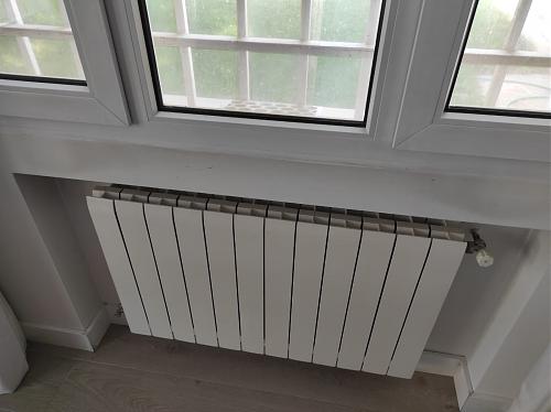

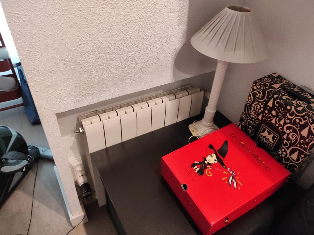

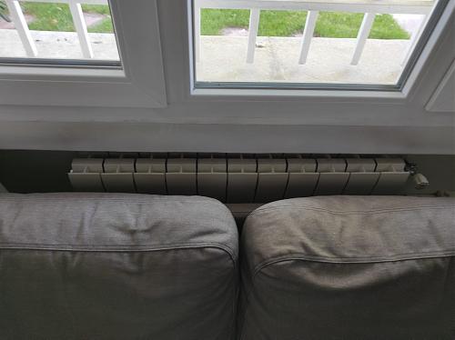

Para casa de mis padres nos estamos planteando hacer una instalación de aerotermia.
Es un chalet independiente con unos 240m2 a calefactar en el sur de Madrid.
La idea es dejar los radiadores de aluminio que hay actualmente, solo que tienen el inconveniente de que varios de ellos están medio escondidos.
En la actualidad la instalación es de gas natural con caldera de condensación y está impulsando a 65º y con esta temperatura de impulsión alcanza sin problemas la temperatura de consigna de 21º.
Actualmente la vivienda viene gastando entre 24.282 y 24.768 kwh en gas al año (2 últimos años) aunque este dato es un poco tramposo ya que 3 de los 4 dormitorios de la planta de arriba los tiene cerrados dado que viven ellos solos.
Ya que se va a hacer una inversión lo suyo es que el aparato sea capaz de calentar las 4 habitaciones de la planta superior en caso de ser necesario.
Me he metido en la calculadora de Saunier Duval y si lo he puesto bien obviando los 3 dormitorios daría con una Genia air max 12, pero en cuanto le meto algo más de consumo estimando esos 3 dormitorios me da la Genia air max 15.
Me preocupa sobre todo el rendimiento que darían los radiadores a menos temperatura dado que varios de ellos están escondidos:
Y el de la cocina directamente no se ve ya que está encerrado por el frente y por arriba por un banco esquinero.
Y por otro lado tengo dudas del equipo / potencia conviene más. De momento los candidatos serían:
Saunier Duval AIR MAX 15
Daikin ALTHERMA 3 Supra RAVX1618DV
¿que opinais?
¿Que potencia haría falta?
¿Que máquina sería más recomendable? (segun especificaciones la daikin rinde casi cop 5 impulsando a 45º)
¿La disposición de los radiadores / muebles no hace inviable la instalación?
De momento le he recomendado a mi padre esperar a este invierno y probar a impulsar a 45 - 50º a ver si le es suficiente.
Muchas gracias de antemano.
