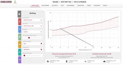

    El hueso de aceituna tiene dos cosas...
    1 te obliga a pasar por calderas de gama baja (que son espantausuarios)
    2 tiene un rendimiento pobre debido a su combustión y la obligatoriedad de quemar en malas calderas
    Esto explica un poco los altos consumos, o lo que puede parecer a muchos alto consumo.
    Un kilo tiene 4,70 KWH/kilo por tanto 5500 tienen 25850 KWH que pasando un factor de corrección medio optimista del 70% estacional (estoy seguro que es sobre los 60%) se nos quedan en 18095 KWH reales consumidos por la casa. Por tanto creo que andáis algo equivocados algunos..
    Según un simulador técnico (no de markenting) sale lo siguiente en clima tipo Madrid con 18500 KWH año, a 55 de máxima en la curva y un SCOP anual real de 3,58
    Suponiendo a 0,15€ KWH precio medio de hoy, 770€/año. Esa decir es una casa mal aislada y que consume bastante por tanto... que cada uno saque sus conclusiones.
    Aerotermia con radiadores normales en zona fría, funciona.-captura-pantalla-2022-05-02-las-12.39.17.jpg

    Te compro tus datos
    Ese SCOP, esos kWh, y esos 770€ de gasto anual
    Es decir te gastas una pasta en una máquina capaz de darte eso, que no va a ser barata, más instalación más aumentar radiadores, porque estarás conmigo en que necesita más módulos para impulsar a 50 en vez de 70 grados, mas posiblemente aumento de potencia contratada
    Más de 10.000€, la broma
    Para seguir gastando lo mismo o algo más
    Bueno eso sí, es muy cómodo si está bien montado y configurado
    Yo si es para mí, me estudio o pago un estudio de donde tengo puentes térmicos y cómo puedo solucionarlo, me gasto lo que pueda en ello y sigo con la caldera mala de hueso de aceituna malo

    El hueso lo compro a 118€/TN (no llega a 12 céntimos/kg), respecto a la caldera es una kostrzewa fuggy logic 2 con sonda lambda (clase 5 en algunos combustibles) por lo que muy mala no será, me costó 4000€ es de 25kw pero modulante desde 9kw. Tengo en total 90 elementos para calentar 135m2 (dije lo de 77 porque una habitación no la uso y los tenemos cerrados). Agradezco tu comentario, con estos datos que aporto me puedes recomendar algo más?
    Cita Iniciado por psmito Ver mensaje
    Te compro tus datos
    La idea de la aerotermia es por comodidad y por economía cómo tengo placas solares (4.5kwp) es el primer año con las placas y no se lo que produciré en invierno, pero según el estudio estaré en 300kwh en el peor mes, pondría la vaillant aroTHERM plus 6 o la de 8 (aún no lo he decidido tampoco) y así tendría la opción de decidir con las 2 calderas en función del precio de la electricidad y del hueso (aquí en mi zona abunda y también compro en Jaén que abunda también)
    Todo esto está en estudio (también influye la subvención por aerotermia)

    Hola, a mí no me tienes que comprar nada.
    He realizado una simulación en base a los consumos aportados.
    Y dejo BASTANTE claro que en este caso la inversión no tienes sentido. No sé si tú has entendido otra cosa...
    En cuanto al equipo del usuario: una vivienda de 120 m2 que se viene tragando 18.000KWH/año o está muy muy muy mal aislada o tiene una caldera muy muy muy mala, o muy muy muy ambas cosas (y no quiero seguir profundizando mucho en este tema ya que no es mi intención hacer sentir mala nadie...).
    Cita Iniciado por an_can46 Ver mensaje
    Verás, 120 m2 de radiadores en tu zona no necesita más de 10 o 12 KW. De hecho la simulación nos da equipo de 10,5 KW.
    La caldera está extremadamente sobredimensionada, sólo funcionaría bien con un depósito de unos 1000L de inercia en hueso de aceituna.
    Los productos de la mayoría de países del este tienen una deficiencia en los intercambiadores muy grande, esto sueles verlo en que las calderas de gama alta, sacan los gases en rangos de 50 a 90º y es muy muy probable que tu máquina esté desde por encima de los 200º hacia arriba.
    Esto afecta al rendimiento estacional.
    El hueso necesita una ventilación alta en combustión, quiere decir más oxígeno y temperatura de descomposición, en caso contrario, producen demasiada creosota (solidificación de gases).
    Este aporte extra de oxígeno en la combustión hace que el rendimiento decaiga y pueda haber exceso de consumo, por el bien de la combustión. Pero pagando a 112€ no es un problema.
    Si te encuentras cómodo con ella, y no te afecta el tema lim piezas y demás, pues no te compensa hoy pasarte a aerotermia.
    Otra cosa sería sistema roto, necesidad de frío o hueso a 250€ tonelada... entonces sí.
    Si cambias a aerotermia no necesitas añadir módulos en la mayoría de casos... si tu caldera lo permite, ponla a trabajar a 50 y verás que el confort, sigue ahí.
