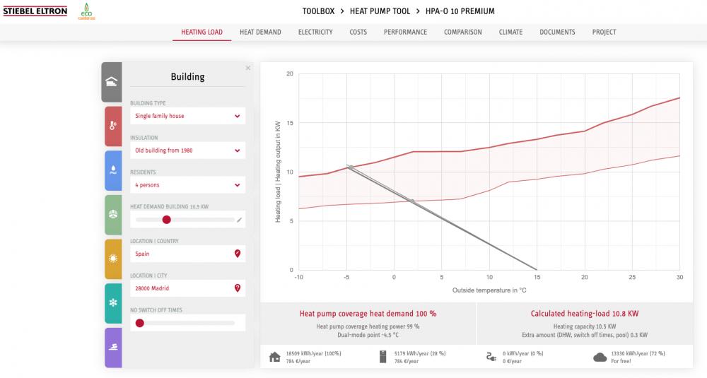

Re: Aerotermia con radiadores normales en zona fría, funciona.
La máquina de 8kw seguro que no me valía porque, aunque intento hacer un consumo muy eficiente de la caldera (valvulas termostáticas, optimización de temperatura por horas y habitaciones, etc), en Enero la caldera de gasoil se tragó 720+Litros. Si me descuido me subo muy fácil a doblar el consumo. Todo depende del uso y tu temperatura objetivo de comfort....
Yo por si acaso, aunque he quitado la caldera, la he guardado... voy a probar un invierno entero a ver cómo funciona en pico de frío, que es cuando de verdad mides si dimensionaste mal (aunque es probable que invierta antes en eficiencia que en colocarla otra vez...). Además, la caldera estaba en buen estado. No habría cambiado sino fuese por el nivel de las ayudas que hay ahora...
Por otro lado, ya he arreglado (creo) el funcionamiento de los radiadores y me llega bien al final. He cambiado la velocidad de impulso de la bomba a velocidad constante y he cerrado un poco el circuito corto de calefacción. La casa tiene dos circuitos y parece que el corto se estaba comiendo toda la cacidad térmica, dejando el circuito largo flojete.

Te cuento, le doy en octubre a la calefacción y estamos en mayo y todavia está encendida, tengo 3 hijos y se desaropan, está todo el día y toda la noche a 22 grados
an_can46
Nada, que no me salen las cuentas. Suponiendo 8 meses, suponiendo 30 días mes, y suponiendo igual los 240 días de calefacción en zona olivarera, con 5500 kilogramos de hueso de oliva, me salen 94.000 kilocalorias día bruto de calefacción.
Eso no es una caldera policombustible, eso es un quemador de huesos de oliva.
Si eso son una medida de 110 kWh térmicos diario
(Que en enero serán más)
Suponiendo un equipo de aerotermia que te de un COP de 4 en enero (cosa harto difícil)
Necesitas 28 kWh de electricidad al día solo para mantener el mismo confort que ahora y solo para calefacción y ACS
Aparte consumos eléctricos normales que consumir otros 8 kWh es normal
Tu instalación fotovoltaica dices te da 10 kWh día en invierno y necesitarías 35 kWh

Un kilo tiene 4,70 KWH/kilo por tanto 5500 tienen 25850 KWH que pasando un factor de corrección medio optimista del 70% estacional (estoy seguro que es sobre los 60%) se nos quedan en 18095 KWH reales consumidos por la casa. Por tanto creo que andáis algo equivocados algunos..
Según un simulador técnico (no de markenting) sale lo siguiente en clima tipo Madrid con 18500 KWH año, a 55 de máxima en la curva y un SCOP anual real de 3,58
Suponiendo a 0,15€ KWH precio medio de hoy, 770€/año. Esa decir es una casa mal aislada y que consume bastante por tanto... que cada uno saque sus conclusiones.
Archivo adjunto 27296

Ese SCOP, esos kWh, y esos 770€ de gasto anual
Es decir te gastas una pasta en una máquina capaz de darte eso, que no va a ser barata, más instalación más aumentar radiadores, porque estarás conmigo en que necesita más módulos para impulsar a 50 en vez de 70 grados, mas posiblemente aumento de potencia contratada
Más de 10.000€, la broma
Para seguir gastando lo mismo o algo más
Bueno eso sí, es muy cómodo si está bien montado y configurado
Yo si es para mí, me estudio o pago un estudio de donde tengo puentes térmicos y cómo puedo solucionarlo, me gasto lo que pueda en ello y sigo con la caldera mala de hueso de aceituna malo

He realizado una simulación en base a los consumos aportados.
Y dejo BASTANTE claro que en este caso la inversión no tienes sentido. No sé si tú has entendido otra cosa...
En cuanto al equipo del usuario: una vivienda de 120 m2 que se viene tragando 18.000KWH/año o está muy muy muy mal aislada o tiene una caldera muy muy muy mala, o muy muy muy ambas cosas (y no quiero seguir profundizando mucho en este tema ya que no es mi intención hacer sentir mala nadie...).
