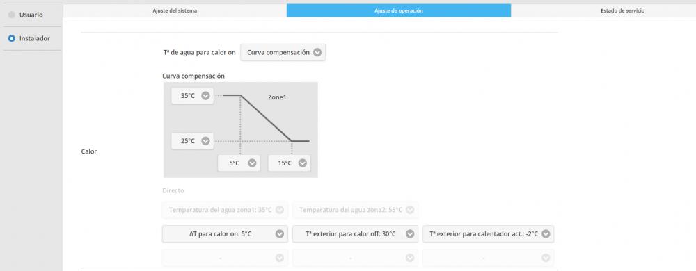

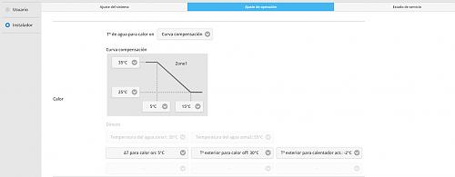

He visto que para el modo frio (verano) la configuración la dejaron como directa mientras que para el modo calor (invierno) está por curva de compensación, además de estar controlado por el termostato interno como se ve en la captura:
No logro entender dicha configuración con el funcionamiento para invierno, me explico. En ocasiones el termostato principal marca 25º (está en una zona más calurosa que el resto) lo configuro en 27º, y marca el símbolo de las flechas de que está funcionando, pero sin embargo solo veo que funciona la bomba del agua, y no el compresor, por tanto no calienta el agua.
Entiendo que mediante la curva de compensación y por las temperaturas de impulsión y retorno, no arranque el compresor. Pero no se que valores hacen saltar el arranque del compresor.

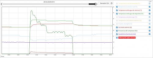

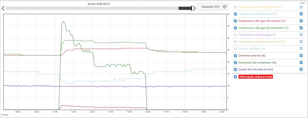

En esta otra captura muestro la gráfica del día de hoy. Lleva todo el día con el símbolo de las flechas de funcionamiento, pero solo ha funcionado durante unas horas y viendo las líneas de temperaturas de impulsión y retorno, no entiendo porqué arranco y porqué paró.

Por lo que veo en los graficos la tenperatura exterior es de 15, y la curva de compensacion indica que ha de bombear a 25... entonces cuando la maquina detecta que hace falta calor acciona la bomba de recirculacion y busca la consigna de impulsion segun la curva, por lo que comentas parece que lo detecta todo el rato pues la bomba recirculadora de la maquina esta activa todo el rato segun la grafica.
Segun la curva, a 15 exteriores, busca los 25 de impulsion, en cuanto baja de esos 15 grados, se ve en la grafica que arranca el compresor y la impulsion va mas alla de los 25 y llega a 28-29 grados. Y sigue recirculando. Segun el suelo se calienta, la velocidad del compresor y el consumo baja, asi como la temperatura de impulsion y retorno se van igualando.
Cuando se llega a la temp exterior de 15 grados, la maquina detecta que tiene que volver a impulsar a 25 segun la curva, y como ya esta en esa consigna de impulsion de 25 el compresor deja de funcionar y la impulsion y el retorno se igualan, la casa pierde calor poco a poco al igual que la temperatura del circuito del SR, y la impulsion y el retorno siguen bajando a la par.
Creo que existe un parametro para dar cierta holgura de temperatura al arranque y parada segun temperatura, quiero decir, que no arranque el compresor al bajar de 25 grados a 24,5. Creo que es eso lo que debes de ajustar.
La maquina esta claro que no alcanza la telperatura objetivo en casa, ya que la bomba siempre funciona, asi que yo creo que podrias subir la curva de compensacion en los 15 grados poco a poco para ver en que punto consumes menos alcanzando la temperatura objetivo, cuando lo consiguieese le bajaria un grado a la compensacion y para mi estaria optimizada.
