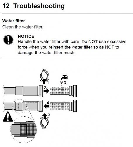

Si la unidad es biblock entonces suele tener filtro en la UD. Interior.
Si es monoblock lo de de de instalar el instalador en el circuito.
El único mantenimiento que se debe hacer a una aerotermia es la limpieza del filtro y limpiar el intercambiador (el "radiador" que tiene la UD exterior) por si está sucio de hojas...etc

Hola, no, no lo he visto sucio de cal ni lo veré, el agua de mi zona es muy blanda.
Es un filtro metálico, la maya no es muy cerrada, entiendo que sera para evitar "pedruscos":
Archivo adjunto 23252
Cuando me cambio el caudalímetro el técnico de Daikin me recomendo efusivamente poner un filtro magnetido en el circuito del suelo y hacerle un tratamiento:

Vamos por partes. El filtro que es obligatorio poner es a la entrada del retorno a la unidad intercambiadora de agua-gas. Este filtro oo que hace es evitar el paso de impurezas al intercambiador que suele ser de placas y si se ensucian provocara por un lado que no intercambie el calor y por otro una bajada de caudal. De un tiempo a esta parte nos estamos encontrando con problemas por partículas metálicas en los intercambiadores y es por esto que los fabricantes que invierten en I+D+I aconsejan o mandan el poner filtros con retención de partículas metálicas. Por otro lado y sobre todo en las instalaciones biblock, solemos realizar el mantenimiento cada dos años y en las mismas se revisan los filtros,se limpian las baterías exteriores,se comprueban las presiones de gas en las diferentes etapas de potencia,las horas y arranques de la máquina,las temperaturas de subenfriamiento y sobrecalentamiento,el grado de acidez del aceite, entre otras revisiones establecidas por el fabricante. Todos decis que estos trabajos son caros,pero pagáis una pasta por revisar vuestros coches y luego decis que vuestra marca es una mierda cuando se rompe. Lo que teneis que exigir es la revisión según los protocolos exigidos por el fabricante de vuestras máquinas (que por otro lado cuestan un pastón). Un saludo. Postdata elsita se te ve el plumero.
