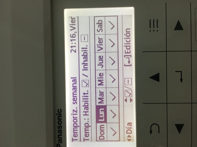

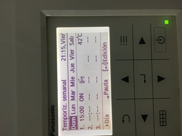

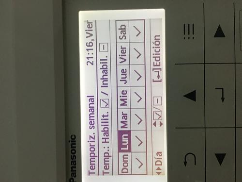

    Hola ya he conseguido configurarla en el temporizador semanal pero la maquina sigue recalentando el termo siempre que baja 5 grados la temperatura escogida no a los horarios que le he programado alguien que tenga aquarea y pueda hecharme un cable gracias un saludo

    Predeterminado Re: Duda configuracion ACS panasonic aquarea
    Hola Javihigueras,
    Pon por aquí la pantalla de como tienes configurado el temporizador semanal.
    Javihigueras está desconectado Forero
    ene 2019
    Jaen
    158
    Cita Iniciado por chuwiwi Ver mensaje
    Hola Javihigueras,
    Duda configuracion ACS panasonic aquarea-cad2df05-f40d-4123-a658-cd3afda966a6.jpeg
    Hola asi lo tengo puesto todos los dias que recaliente el agua a las 15:00
    Miniaturas adjuntadas Miniaturas adjuntadas Duda configuracion ACS panasonic aquarea-837b7a9a-2d03-4da9-968d-94643919ce8f.jpeg   Duda configuracion ACS panasonic aquarea-f8838e51-12dd-465b-8ae6-a67898d78670.jpeg
    Duda configuracion ACS panasonic aquarea-076679e0-b05b-49ad-96e7-c643ddb8387d.jpg   Duda configuracion ACS panasonic aquarea-d33207a5-b67c-4151-8448-2c61fbf1ce17.jpeg
    chuwiwi está desconectado Forero
    jun 2012
    60
    Hola, creo que eso no es el temporizador semanal para el acs, por otra parte ¿no tienes el adaptador de red? Si es que sí, manda sobre la configuración que tengas puesta en el panel de la máquina.

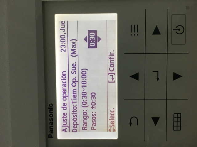

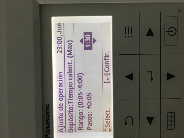

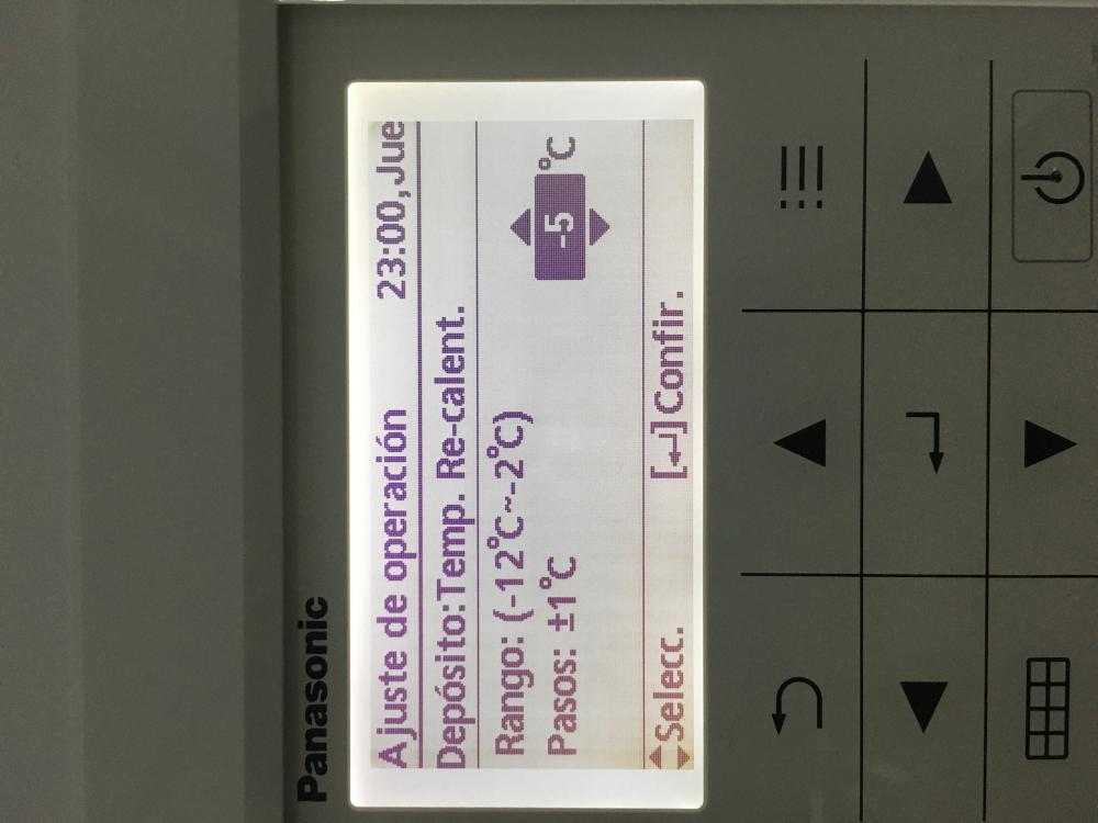

    Yo e seleccionado en el temporizador semanal el grifo de acs y que caliente el agua todos los dias a las 15:00 hasta los 42 grados pero hace caso a la otra configuración del instalador que caliente siempre que baje la temperatura seleccionada 5 grados
    jun 2012
    60
    Hola, pues cambia en el menú de instalador que caliente cuando baje de 15 o 20 grados.
    ene 2019
    Jaen
    158
    Probare a hacer eso haber si lo consigo gracias
    ene 2019
    Jaen
    158
    Hola he probado y nada no funciona cuando llega la hora que tengo programada la maquina emite un pitido pero no arranca a calentar el acs
