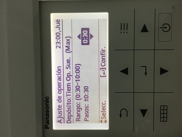

Hola ya he conseguido configurarla en el temporizador semanal pero la maquina sigue recalentando el termo siempre que baja 5 grados la temperatura escogida no a los horarios que le he programado alguien que tenga aquarea y pueda hecharme un cable gracias un saludo
Re: Duda configuracion ACS panasonic aquarea
Hola Javihigueras,
Pon por aquí la pantalla de como tienes configurado el temporizador semanal.

Hola asi lo tengo puesto todos los dias que recaliente el agua a las 15:00
Hola, creo que eso no es el temporizador semanal para el acs, por otra parte ¿no tienes el adaptador de red? Si es que sí, manda sobre la configuración que tengas puesta en el panel de la máquina.

Yo e seleccionado en el temporizador semanal el grifo de acs y que caliente el agua todos los dias a las 15:00 hasta los 42 grados pero hace caso a la otra configuración del instalador que caliente siempre que baje la temperatura seleccionada 5 grados
Hola, pues cambia en el menú de instalador que caliente cuando baje de 15 o 20 grados.

Hola he probado y nada no funciona cuando llega la hora que tengo programada la maquina emite un pitido pero no arranca a calentar el acs
