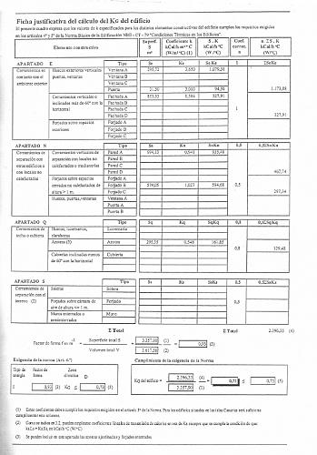

    Gracias! buscando entre papeles he encontrado esto.. Ficha justificativa del calculo del Kg del Edificio. Cumplimiento de la NBE-CT-79 "Condiciones Termicas en los edificios" - Veo en un cuadro resumen -
    Cumplimiento de la exigencia de la norma Kg del edificio = 2396,35/3357,90 = 0,71 <=0,73 que es lo que creo entender que exige la norma. El resto de la ficha tiene 4 apartados con calculos. Voy a ver si puedo adjuntarlo

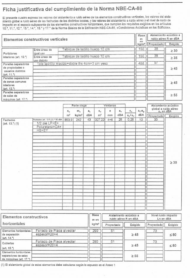

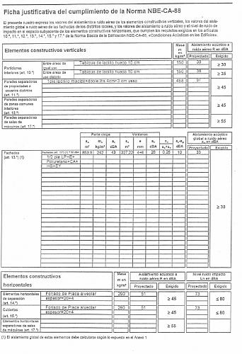

    Adjunto las fichas termicas y creo que aislamiento acustico, creo que se explican mejor que yo. Gracias a todos!
    Instalación Aerotermia + Suelo RadianteRefrescante + PV Zona Sur Madrid-fichatermicajustificativa.jpgInstalación Aerotermia + Suelo RadianteRefrescante + PV Zona Sur Madrid-fichaaislamientoaereo_nbe-ca-88.jpg

    En las hojas que has puesto no son el calculo de cargas termicas.

    No soy arquitecto (y aún si lo fuera, a poco joven que fuera, a lo mejor no sabía ni que existían las NBE) , pero parece que el Kg es lo que ahora dan en llamar la "transmitancia media del edificio", que ahora se mide en W/m2.K y antes parece que en kCal/h.m2.C.
    En el documento sale que el valor es Kg = 0.71 kCal/h.m2.C, que convertido a normativa actual me da 0.83 W/m2.K, a partir de ahí los valores que diste al principio parecen demasiado optimistas :
    Muro fachada N,S,E y O - 0.52 W/m2K (Modo de obtención Conocidas)
    Cubierta con aire y Cubierta con Aire transitable - 0.61 W/m2K (Modo de obtención Conocidas)
    Partición inferior Garaje - 1.07 W/m2K (Modo de obtención Estimadas)
    En cualquier caso como el Kg es un valor promedio de toda la envolvente , tendrás que ver cuántos metros cuadrados totales tienes de envolvente (sumar de suelo al terreno, fachadas, ventanas y cubierta) y multiplicar por 0.83, multiplicar adicionalmente por 15 (que sería la diferencia entre la temperatura exterior máxima de 40 ºC y la interior de confort a 25 ºC) y te saldrá la potencia térmica que necesitas para refrigerar, como mínimo (porque ahí no se cuenta el sol que se cuela por las ventanas, el calor de cocinar o ducharse, electrodomésticos , etc.).
    Si haces la misma cuenta para invierno en lugar de multiplicar por 15 deberías hacerlo por 20 o 25 (temperatura interior de 20 ºC y exterior 0º C o -5 ºC respectivamente). Solo que en invierno tanto el sol que entre por las ventanas como el calor que generes dentro de casa te favorece, y salgo que el aire se te cuele por donde no debe, el resultado te dará un valor máximo bastante fiable.
    El valor será la potencia térmica que necesitas en verano o en invierno respectivamente para estar a temperatura de confort los días más duros de calor o frío, respectivamente, del año.

    Mil gracias por la respuesta, no lo tengo del todo claro porque en la cabecera de la columna entre parentesis pone W/m2.C, es decir podrian ser o 0.71 si ya está convertido o 0.83, no tengo ni idea así que voy a ver si encuentro a alguien que lo sepa interpretar. El valor que dí al principio era de un certificado energético y este se ve que es el bueno, así que si algún principiante me lee.. los certificados energéticos parecen que sirven de poco...
    Cita Iniciado por dardhal Ver mensaje
    Gracias! voy a hacerme el excel el fin de semana a ver hasta donde llego.

    Buenas tardes,
    Por si le sirve a alguien he encontrado la correspondencia entre los K y los W Fichero Conversion, esto aplicado a los 0.71 nos da los 0.83 que comentaba Dardhal (gracias de nuevo)
    1 W/m K = 0.860 Kcal/hm C
    1 kcal/hm C = 1,163 W/mK
    Lo que creo que es realista, aplicando linealmente los numeros con el 0.83 y cada elemento con el suyo, es decir, ventanas con un 3, azotea con el suyo, etc.. me da
    Verano con 15 grados hasta confort = 41.546 W
    Invierno con 20 grados hasta confort = 55.395 W
    Me parece una burrada, ahora la pregunta es si os parece razonable para una vivienda del unifamiliar de 2006 y que por apariencia parece que está muy bien construida. He intentado buscar herramienta y encontré la de Saunier, por tener una referencia, al meter los datos sin incluir sotano me sale 11,74 KW Geniair 15, que al ver la foto y el tamaño me he asustado.
    Deduzco de todos los calculos y vuestras propuestas que lo mejor sería un 12Kw para estar seguros. Si me llega el presupuesto instalaré fotovoltaica, cameno he visto tus comentarios sobre el inversor, entiendo que la ventaja es que disminuye la potencia de la maquina a los excedentes. Lo malo es que el standard por aquí creo que es el fronius, voy a ver si investigo sobre el resto de la instalación y me van llegando propuestas.
    Gracias a todos por la ayuda
