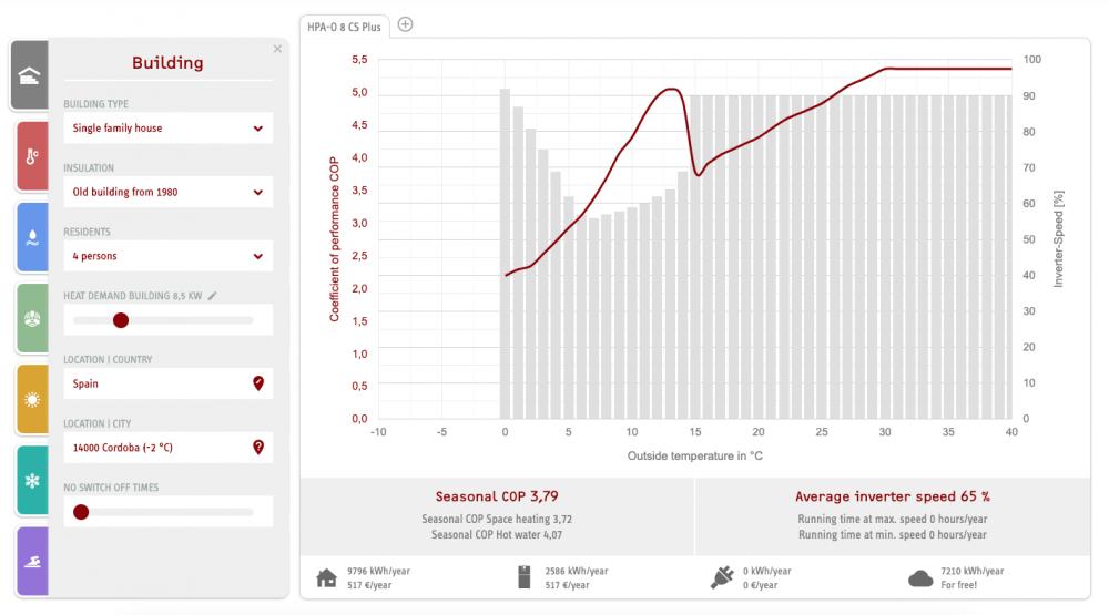

Re: Mas perdido no puedo estar.
Para que te sirva como ejemplo, nuestro equipo de 8,5 KW impulsando a 60º en Córdoba con pico mínimo de -2º (raro), nos da un consumos de 500€/año a un precio de 0,20€ KWH (bastante negociable). SCOP real 3,79 en calefacción. Pero ojo, esto es con nuestro equipo y control... Así mismo donde más horas pasaría es entre los 10 y 20º en temporada de calefacción en esa zona, por debajo de 10 nos salen unas 1500h/año.... espero te sirva.
Archivo adjunto 23085
