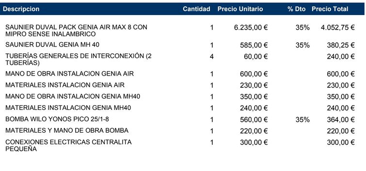

Re: Mas perdido no puedo estar.
pues ya lo sé que es querer ganar mucho, pero es que esto es españa, llevo desde febrero con el tema, y aún así este es el más "honesto" de los instaladores que he encontrado, mira como hincha la factura añadiendo materiales y mano de obra para cada cosa, como te digo, al final la diferenencia son casi 2000 euros, por añadir un depósito de inercia de 40 litros ... (hay que añadir el iva a cada concepto)
Archivo adjunto 23234

Yo estoy como tú hace unos años, perdido... ¿cúal es el objetivo de instalar el MH 40? En los packs que veo para comprar la AIR MAX 8, no veo que ofrezcan esa opción, si lo hay con o sin módulo hidraúlico. EL módulo hidráulico entiendo que eso es un depósito de inercia.
dannyferc
lo llaman módulo de hibridación, es un di con doble entrada para juntar en él el agua del gasoil y de la aerotermia, pero al final no lo puse ni la obligada si lo pones bomba de recirculación
está funcionando sin di y va de lujo casi dos inviernos después, quitar el di me supuso casi 2000 euros menos en total
las dos bombas están conectadas al circuito con dobles válvulas anti retorno, pueden funcionar a la vez las dos, pero elijo yo una u otra, con filomena tiré de gasoil unos días, este invierno no ha hecho falta en ningún momento, aerotermia 100% y tan a gusto

mfb_0791
Caramba esita, 2.000 lereles por un DI y una bomba te querían soplar? Llevaría un colisionador de hadrones integrado :), vaya precio
algo más de 1800, en otro hilo posteé los dos presupuestos
más arriba tienes el presupuesto con di y bomba, suma las partidas correspondientes y añade el iva y te sale
Gracias por la respuesta pero sigo sin entender que es el MH40 que has instalado, en los paquetes que me ofrecen no lo veo.
dannyferc
no lo instalé, es un depósito de inercia de 40 litros, mh significa módulo de híbridación, es de saunier

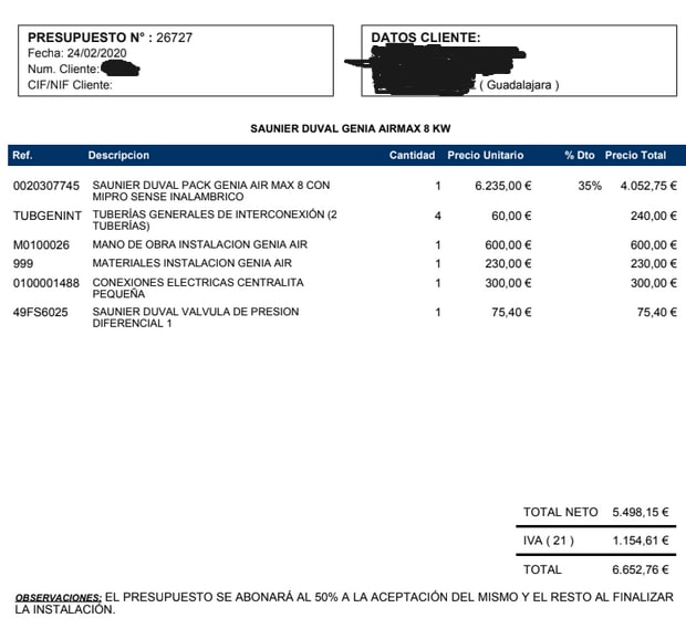

esto es lo que finalmente instalé y con esos precios
Archivo adjunto 26960
