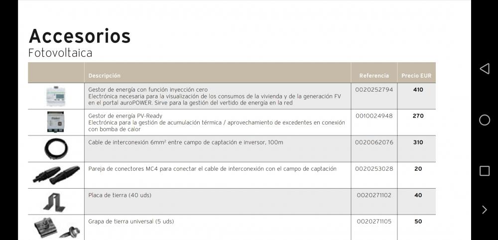

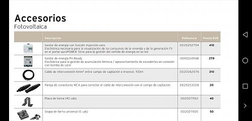

Sobre la Marca y como gestionan los excedentes de fotovoltaica:
-panasonic y Mitsubishi: tienen 3 opciones: no hacer nada, calentar ACS, calentar/enfriar depósito de Inercia.
-saunier-vaillant: calentar ACS, calentar/enfriar depósito de inercia, calentar/enfriar una zona de calefacción X grados, calentar piscina.
Por lo que si te vas a una máquina Japo pon un depósito de inercia grande (mayor 200litros). Por eso me iría a la máquina europea Saunier-Vaillant que tienen control de humedad y acumulas en la vivienda no en el depósito de inercia.

El módulo es el auropower verdad?
Veo q es inversor. Entonces ese módulo me lo debe instalar el de los paneles solares? Y una vez tenga esa instalación fotovoltaica pongo aerotermia con todo lo hablado, no?
Tenía pensado poner vertido a red para compensar los excedentes. O con ese módulo no debo hacer vertido a red?
- 08/08/2020, 10:12 #24
- jul 2009
- Burgos
- 342
Re: PRESUPUESTO Y OPINIONES DE AEROTERMIA MAS PLACAS SOLARES EN MADRID QUITANDO CALDERA DE GAS
Se pone entre el contador eléctrico y la instalación, lee los excedentes y envía por Bus una señal al equipo para que arranque en un porcentaje de potencia respecto los excedentes.
Es decir, si tienes 1kw de excedentes hace que la máquina funcione consumiendo 1kw.
- 08/08/2020, 17:01 #25
Forero Junior
- ago 2018
- RIVAS
- 23
Sería el segundo, no?
Tengo una duda del orden y del tipo de instalación
Primero contrato instalador fotovoltaico y luego el de vaillant para aerotermia.
Pero si me instalan ese módulo igualmente puedo hacer vertido a red?
Y la segunda pregunta.
Quién me instala el módulo de excedentes. El técnico de vaillant. O eso me lo tiene que poner el de los paneles solares.
Les escribí hace un par de días, supongo que el lunes ya comenzarán a contactar conmigo para ir viendo que ponemos.
Muchas gracias carmeno. Eres una enciclopedia...
