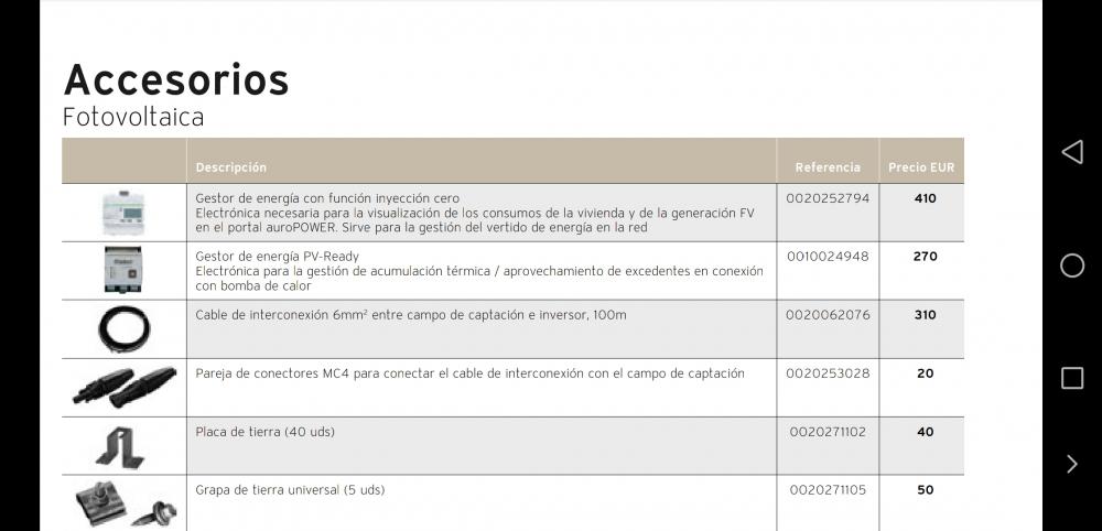

Sobre la Marca y como gestionan los excedentes de fotovoltaica:
-panasonic y Mitsubishi: tienen 3 opciones: no hacer nada, calentar ACS, calentar/enfriar depósito de Inercia.
-saunier-vaillant: calentar ACS, calentar/enfriar depósito de inercia, calentar/enfriar una zona de calefacción X grados, calentar piscina.

Archivo adjunto 23027
Sería el segundo, no?
Tengo una duda del orden y del tipo de instalación
Primero contrato instalador fotovoltaico y luego el de vaillant para aerotermia.
Pero si me instalan ese módulo igualmente puedo hacer vertido a red?
Y la segunda pregunta.
Quién me instala el módulo de excedentes. El técnico de vaillant. O eso me lo tiene que poner el de los paneles solares.
Les escribí hace un par de días, supongo que el lunes ya comenzarán a contactar conmigo para ir viendo que ponemos.
Muchas gracias carmeno. Eres una enciclopedia...
