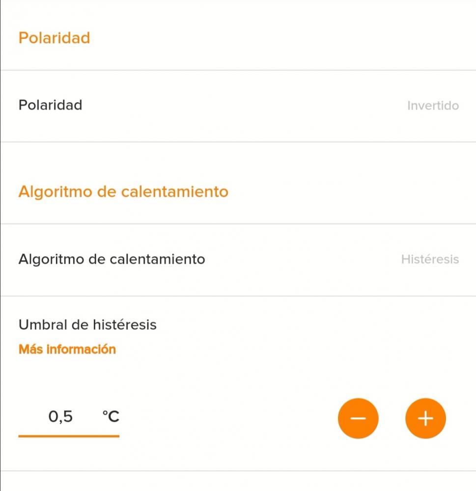

Al final sigo con el Netatmo, estuve mirando y no me convenció ninguno.
Lo que hago, cuando cambio de invierno a verano, es configurar el netatmo en su app activando "cambio de polaridad" y cambio los cables en la caldera, solo hay que cambiar uno, el común se queda dónde esta.
Luego tengo un programa específico para el verano en el que va al revés, así que en realidad cuando ves en la aplicación que está activado es cuando está quitada.
Eso sí, le quité lo de la previsión de temperaturas para que no se anticipe, así que que el horario que sea, se pone en marcha o se apaga.

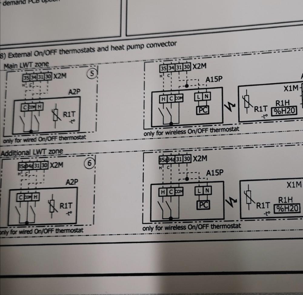

Re: [Daikin Altherma] ¿Interfaz de usuario interior o termostato inalámbrico?
Mil gracias por la idea... podrías decirme que cable es el que mueves y a donde lo conectas?
3 Archivos adjunto(s)
jorgevc
Hola, el 30 es el común, el 34 para frío y el 35 para calor. Creo que se podrían enganchar los tres al termostato (el 34 y 35 al mismo sitio del termostato) pero yo no le probado porque entre medias tengo contactado un contactor para que al active la bomba de circulación cuando se ponga en marcha el termostato.
Por lo que vi la caldera no trae una conexión para una segunda bomba, sólo para la principal que va contra el depósito de inercia, así que fue lo más sencillo que se me ocurrió.
Adjunto las fotos, espero que se vea bien.
Archivo adjunto 27148
Archivo adjunto 27149
Archivo adjunto 27150

El TAI está en absoluto, tanto en invierno como en verano, sin usar la dependencia climática.
La verdad es que funciona genial desde el principio y no me puse a cacharrear mucho.
