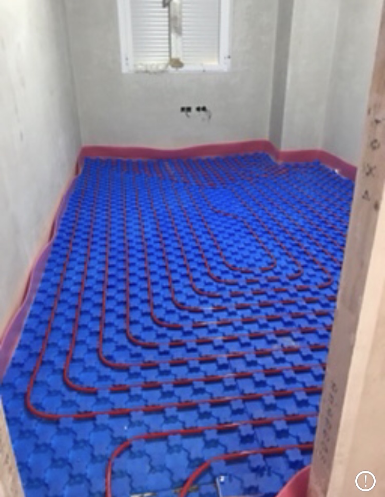

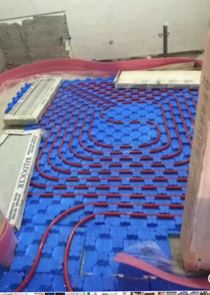

    Predeterminado Re: Bomba circuladora grundfos alpha 2
    Bomba circuladora grundfos alpha 2-c31b060d-6801-4763-b148-6011b6e8669b.jpegBomba circuladora grundfos alpha 2-d6a2246b-58d7-44fe-a3f0-d95e3624978d.jpegPues la verdad que no se si el suelo es a 10 o 12 cm que potencia de bomba necesitaria? La que esta el el tubo mas junto es un baño y la otra foto es una abitacion como el de la abitacion esta toda la casa menos los baños
    Pues parece que tienes el suelo a paso 12 en la primera foto.
    Necesitas unos 8-9 l/m2, en tu caso uno 1200 l/hora... yo creo que sí que puede funcionar con esa bomba, pero mucho mejor si la cambias a una 25-80 ya que si incrementas el caudal incrementas también la potencia disipada del suelo.
    Buenos días, en principio para saber si esa bomba es suficiente necesitaríamos saber varios datos: longitud de los circuitos;longitud del circuito más desfavorable y número de curvas del mismo; diámetro de la tubería;delta de temperatura de diseño; perdida de carga en máquina,colectores y acometidas; cabezales de corte en colectores; etc. Con estos datos podrías saber si la bomba que te colocan es la adecuada o no. Lo demas son conjeturas y si tu instalador sabe lo que hace lo habrá tenido en cuenta. Más preocupante es según la foto aportada,la existencia de puentes térmicos entre el suelo radiante y el suelo. Pide al instalador que te selle bien el suelo contra el aislante perimetral y que el mortero del suelo nunca este en contacto con el suelo existente ni contra las paredes. Un saludo.
    Cita Iniciado por juanrom Ver mensaje
    Hola esa foto no es de mi casa es para que vieseis el paso del tubo que hay en mi instalación por que estan a la misma distancia gracias
