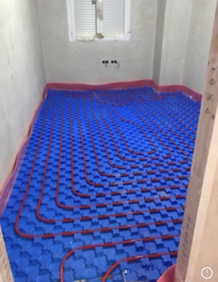

Hola me an instalado la bomba grundfos alpha 2 auto adapt 25-60 180 sabes como van estas bombas? Decir que es un suelo radiante de unos 150 m2 gracias

Si el suelo es a paso 10cm, la bomba es pequeña.

Archivo adjunto 22611Archivo adjunto 22612Pues la verdad que no se si el suelo es a 10 o 12 cm que potencia de bomba necesitaria? La que esta el el tubo mas junto es un baño y la otra foto es una abitacion como el de la abitacion esta toda la casa menos los baños

Necesitas una 25-80 y primero póngala en presión constante, en la mas alta de las 3, en vez de Autoadapt.

Pues parece que tienes el suelo a paso 12 en la primera foto.
Necesitas unos 8-9 l/m2, en tu caso uno 1200 l/hora... yo creo que sí que puede funcionar con esa bomba, pero mucho mejor si la cambias a una 25-80 ya que si incrementas el caudal incrementas también la potencia disipada del suelo.

Buenos días, en principio para saber si esa bomba es suficiente necesitaríamos saber varios datos: longitud de los circuitos;longitud del circuito más desfavorable y número de curvas del mismo; diámetro de la tubería;delta de temperatura de diseño; perdida de carga en máquina,colectores y acometidas; cabezales de corte en colectores; etc. Con estos datos podrías saber si la bomba que te colocan es la adecuada o no. Lo demas son conjeturas y si tu instalador sabe lo que hace lo habrá tenido en cuenta. Más preocupante es según la foto aportada,la existencia de puentes térmicos entre el suelo radiante y el suelo. Pide al instalador que te selle bien el suelo contra el aislante perimetral y que el mortero del suelo nunca este en contacto con el suelo existente ni contra las paredes. Un saludo.

Hola esa foto no es de mi casa es para que vieseis el paso del tubo que hay en mi instalación por que estan a la misma distancia gracias
