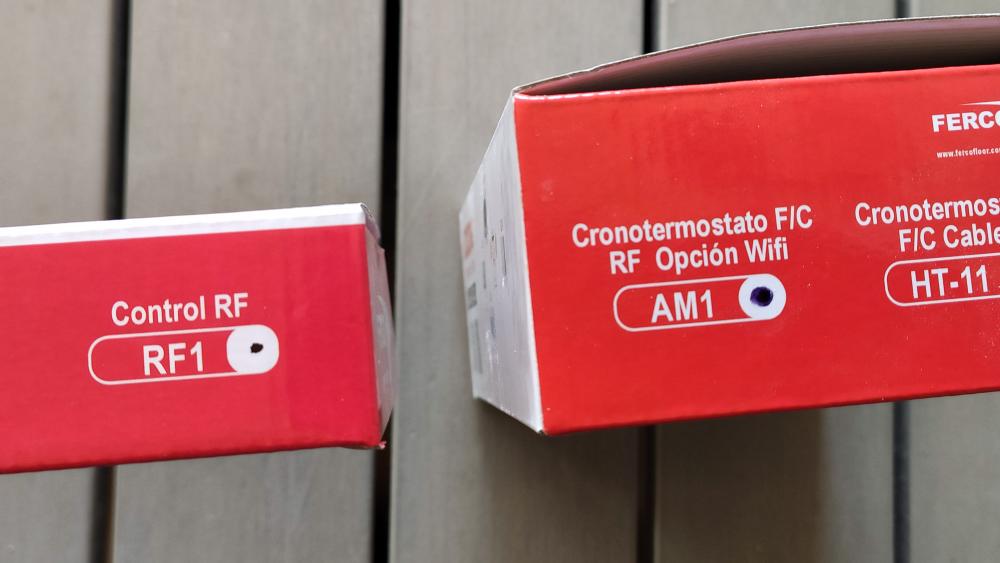

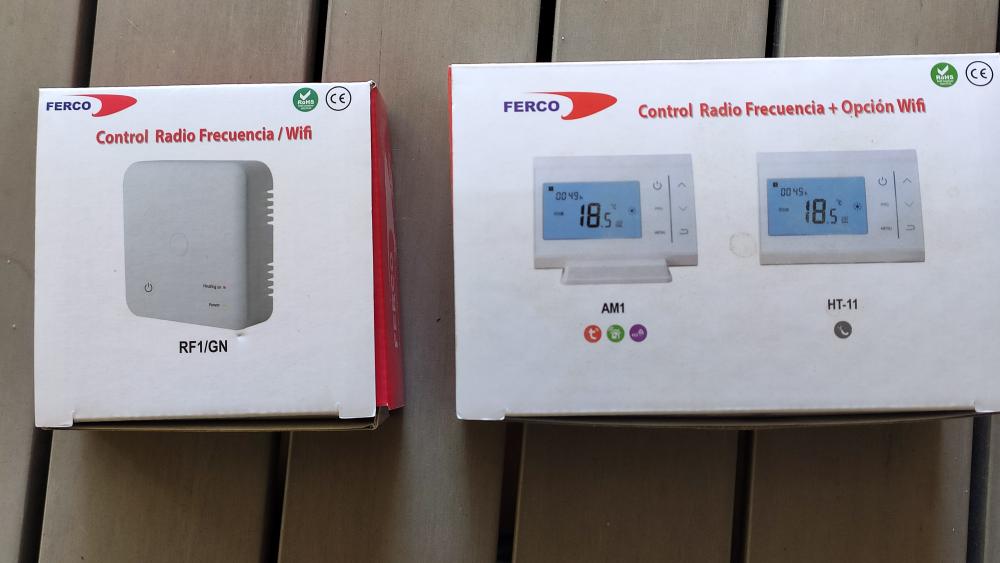

Hola, por si sirve a alguien, mi instalador puso un termostato marca Ferco (lo hay radio o wifi), que funciona bien entre plantas, al menos el que va por radio (es el que tengo yo), aunque la programación no es muy brillante y no deja de ser un sistema ON/OFF.
Si alguien necesita más detalles puedo buscar modelos concretos, venían por separado el termómetro emisor y el receptor que va junto a la Daikin.

Hola, si pones en google "FERCO GN1R", sale un kit con dos elementos que se parecen mucho a los que yo tengo pero ojo: el termostato no es igual en la foto de la web, el que yo tengo es como la foto de la caja que adjunto, quizás sea una versión más moderna. Se puede preguntar en la web de la marca.
Desconozco si el instalador lo compró como un kit o por separado, porque venían en dos cajas separadas, cada una con su manual. Desconozco donde lo venden, pero supongo que no será difícil localizar un punto de venta o llamar a la marca, al teléfono de la web.
Archivo adjunto 26989
Archivo adjunto 26990
Por si acaso los venden por separado, el código del termostato es AM1 (yo lo uso por radiofrecuencia, pero también se puede usar por wifi), y el del receptor RF1 (éste es solo por radio y a mí me va perfecto, hay otro modelo, GN que va por wifi, pero si tienes varias plantas y problemas con wifi en casa, casi mejor asegurar con el de radio).
Vale para Calefacción y Refrigeración, pero por el momento yo solo lo he usado en invierno.

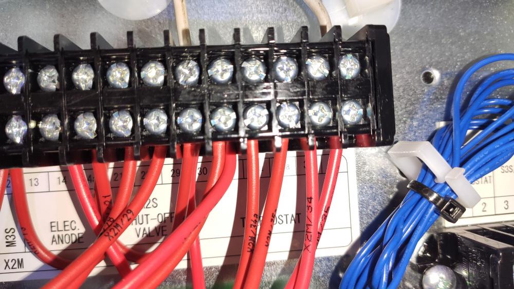

El receptor lleva solo 4 cables. Se conecta a alimentación desde el hidrokit con dos cables, y otros dos cables para cerrar un puente en una de las regletas dentro del hidrokit junto a la placa principal. En la foto son los dos cables blancos que entran por arriba.
