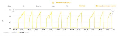

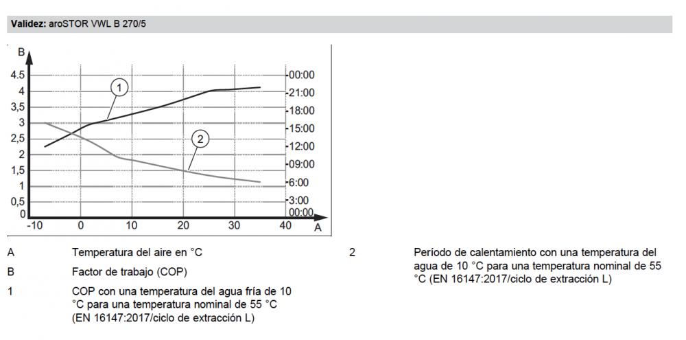

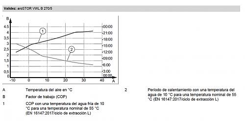

    Aquí puedes ver la tabla para mi máquina dónde ves como se reduce el tiempo con la temperatura del aire.
    Miniaturas adjuntadas Miniaturas adjuntadas Temperatura ACS-screen-shot-2020-05-12-12.49.17.jpg

    Por lo que si yo programo que caliente el agua de las 2 de la tarde en adelante saldria más económico por que tardaria la maquina menos en calentarla y por eso estaria menos tiempo arrancada la bomba de calor y gastaria menos luz que al final de mes es lo que mas nos importa. También lo de la discriminacion horaria para el invierno lo veo muy bien pero para verano?? Cuando mas energia en enfriar la casa va a ser de dia cuando la luz es mas cara sabeis algo del tema si merece la pena o no? Gracias

    Si pagas la luz todo el día a lo mismo. Evidentemente cuanto más calor hace en la calle menos consumo. Sobre las 17 horas es cuando más caló hacé en este tiempo.
