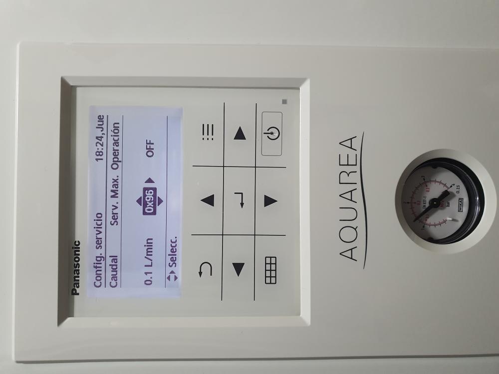

Re: Dudas sobre caudal en los colectores
Hola, es este parámetro?
Número de revoluciones máx. de la bomba
Archivo adjunto 22479
swom
Creo que sí que es ese.
Cámbialo y comprueba si incrementa el caudal. Y nos cuentas
