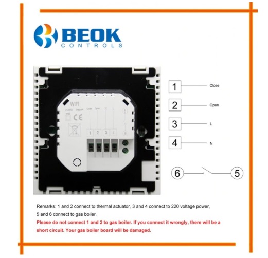

    cameno.alv, los termostatos que tengo instalados son BEOK BOT-313 WIFI. Son programables y se pueden gestionar desde una aplicación en el móvil, que fue uno de los requisitos que pusimos. Pero claro, son sólo para calefacción...
    Revisando la documentación, efectivamente parece que se pueden cambiar los contactos de apertura y cierre de las válvulas:
    A priori debería bastar con cambiar los cables de abierto y cerrado para invertir el funcionamiento. La pega es tener que estar abriendo los siete termostatos para cambiar los cables, aunque bueno, sería dos veces al año.

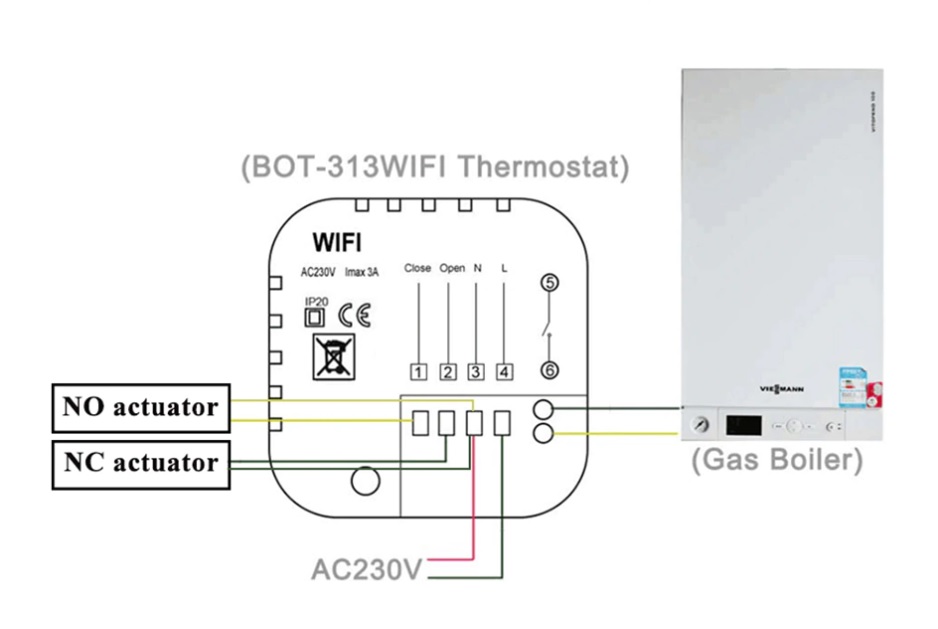

    Actualizo este tema. Buscando información sobre los temostatos Beok que tengo encontré este diagrama que aclara un poco el funcionamiento:
    Estoy pendiente de confirmarlo con los instaladores, pero creo que en mi caso el actuador que está regulando la apertura y cierre de las válvulas es el NC.
    Por otro lado, en las opciones avanzadas parece indicar que se puede invertir el criterio de apertura/cierre, ejecutándose la acción cuando la temperatura medida es menor que la marcada. Lo probaré cuando activemos la refrigeración.

    Actualizo este tema, ya he encontrado la solución sin tener que cambiar los termostatos.
    La opción avanzada que os comentaba no funcionó, imagino que es sólo para si tienes conectada una caldera.
    Lo que si ha funcionado es lo que proponía cameno.alv (gracias de nuevo). Vinieron los instaladores y hemos probado a cambiar el cable del actuador NC al NO, y efectivamente el comportamiento se invierte. Cuando la temperatura está por debajo de la marcada está cerrado, y al sobrepasarla abre las válvulas de los circuitos.
    Luego, para no tener que estar abriendo todos los termostatos para cambiar el cable cada seis meses, como tanto el contacto NO como el NC están cableados hasta las cajas de colectores, van a colocar un relé de varias vías para que se pueda alternar entre NO y NC de todos los termostatos sólo apretando un botón.
    Con esto queda resuelto el tema de los termostatos, a la espera de que venga Daikin a revisar la máquina.

    Hola SerGioLA,
    Entiendo que el diferencial que te ha incluido el instalador debe hacer lo mismo que el relé que yo comentaba.
    Disculpa, pero con lo que comentas no me aclaro mucho...te cuento como está en mi caso a ver si te ayuda.
    Yo tengo siete termostatos, conectados a los cabezales que abren y cierran los circuitos. A cada termostato me llegan cuatro cables:
    - Dos de alimentación (fase y neutro), que van a las conexiones 3 y 4 del esquema que puse más arriba.
    - Dos que van a la caja de colectores, conectados a los puntos 1 y 2 del esquema (puertos NO y NC). De estos dos en cada momento sólo se utiliza uno, el NO en calefacción y el NC en refrigeración. Lo que hace el relé es cambiar cuál de los dos cables enlaza con los cabezales de los circuitos de agua. Habría una forma más arcaica de hacerlo si sólo tienes un cable, y es abrir el termostato y cambiar el cable del 1 al 2 y viceversa. Pero claro, te tocaría hacerlo en todos los termostatos dos veces al año.
    Los puertos 5 y 6 en mi caso no los utilizamos. Por el dibujo se ve que son para cuando tienes una caldera conectada al termostato en vez de suelo radiante.
    Espero haberte ayudado.

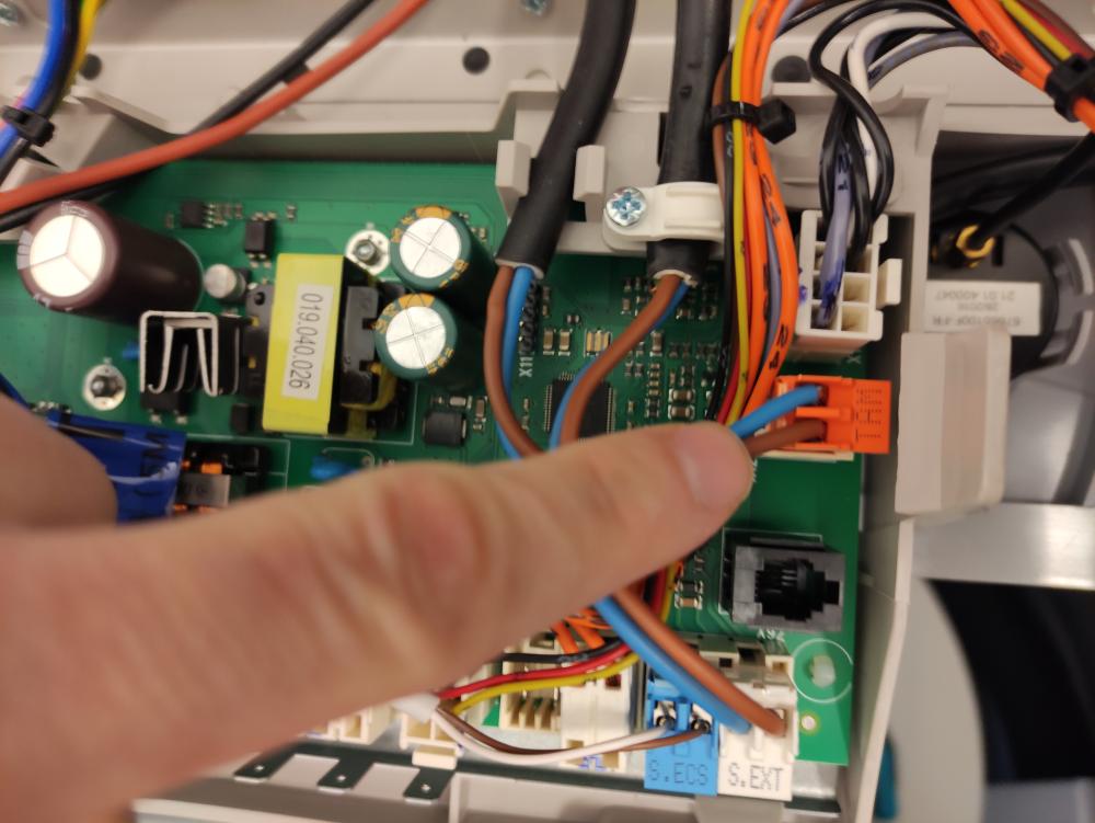

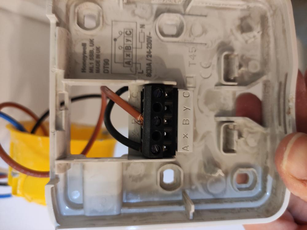

    Hola Jesanan , muchas gracias por tu respuesta te explico desde el principio , solo tengo un termostato para controlar la planta ubicado en el salón hasta ahora funcionaba con un termostato no programable ( DT90A alimentado a pilas ) pero que si tenía la opción de cambiar a modo verano , luego me iba al diferencial de la caldera y lo colocaba en verano hasta ahí perfecto suelo frío.
    Ahora a mi antiguo termostato le llegaban 3 cables ( azul , negro y marrón ),solo conectaba negro y marrón .
    He seguido estos cables desde el termostato a la caldera y el azul y marrón son los que van concertados a la placa donde en las instrucciones me pone termostato ambiente , el negro no lo veo por ningún lado puede que sea fase???

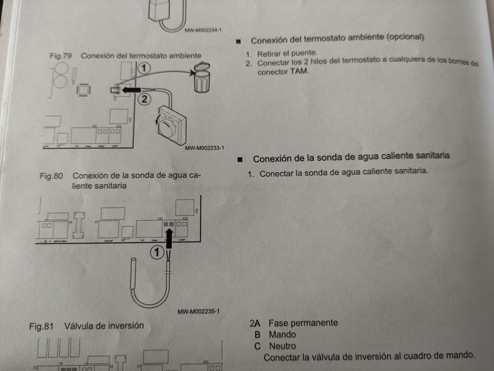

    El beok ahora mismo lo tengo funcionando correctamente solo en modo calefacción pero dándole alimentación externa y conectando los cables igual que tenía antiguamente pero en el 5 y 6 ( marrón - negro ) . He probado a meter estos últimos en 1 y 2 NC y NA y me ha saltado el diferencial , te adjunto unas imágenes de cómo lo tengo . Ya perdonarás mi ignorancia espero haberme explicado bien . Muchas gracias por tu tiempo

    Hola SerGioLA,
    No me aclaro mucho con el tema de los cables, pero por lo que veo la diferencia principal es que tú tienes el termostato conectado a la caldera y yo a los cabezales termoeléctricos de los circuitos. En mi caso se utilizan los puertos 1 y 2, pero sólo uno de ellos porque el cabezal luego se conecta al neutro, y en el tuyo el 5 y 6 porque son los que se utilizan cuando lo conectas a la caldera. En las instrucciones del BEOK así lo indica: "5 and 6 to your gas boiler, 1 and 2 are for thermal actuators, please do no connect them to your gas boiler".
    De todas formas, tal como lo tienes conectado puedes hacer otra prueba. En opciones avanzadas del termostato hay una llamada "Opt", que puedes configurar como 00 o 01. En el manual indica lo siguiente:
    00: Set temp>Room temp, relay close
    01: Set temp<Room temp, relay close
    Por defecto está configurado en 00. Yo lo estuve probando en mi caso no tenía ningún efecto, así que supuse que sería para cuando utilizas las conexiones de la caldera. Puedes probar a cambiarlo, si funciona bastaría con esto para cambiar el termostato de calefacción a refrigeración.

    Funciona !! Cambiando los parámetros de 00 a 01 invierte el funcionamiento del termostato y cambiando el diferencial a modo verano , lo probaré mejor cuando suban las temperaturas pero a priori parece que metiéndole una temperatura inferior activado la máquina . Muchas gracias ����. Ya me veía vendiendolo en wallapop ��
