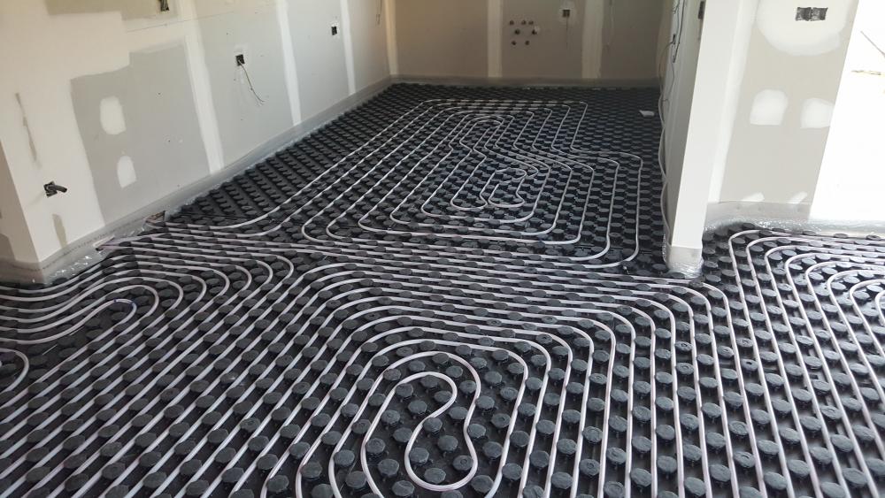

    Respecto al paso del suelo radiante, por ahora sólo tengo las fotos que hice durante la obra, en la que veo que pusieron las tuberías cada dos tetones en todas las habitaciones menos en el salón, que por tener más altura de techo pusieron los tubos de tetón en tetón. Por las fotos no soy capaz de averiguar cuál es el ancho de los tetones, pongo un par de fotos por si alguien con ojo experto lo puede deducir.
    TAI con dependencia climática: duda y petición de consejo-20190603_210419.jpg
    Última edición por jesanan; 12/04/2020 a las 16:27 Razón: No se ven las imágenes

    Hola @jesanan,
    Los archivos que has puesto, me dicen que son invalidos. Tienes que ir a avanzado y subir de tu ordenador las fotos, después las pones en el mensaje.
    Otra cosa, las pruebas en caliente se hacen a la temperatura de trabajo máxima que puede llegar el emisor, y , en tu caso, 50º no debería alcanzar nunca.

    He vuelto a subir una de la imágenes a ver si ahora se ve. Utilizo la inserción del mismo foro.

    En la foto se ve que tienes zonas con diferentes pasos. El de un teton, creo que es de 6-7,5, depende del fabricante.
    Porque lo han hecho asi, no lo se, pero no es lo mejor.
    Los parámetros que quieres cambiar, aunque son el menú instalador, los puedes cambiar sin problema sin que pase algo con la garantía. Se supone que lo ha hecho el propio instalador.

    Por lo que veo el paso entre tuberías es de 15cm. La temperatura máxima de impulsión rondará los 40-45ºC.
    Aún así te sugiero ir subiéndola de poco en poco y sólo si no llegas al confort en los días de más frío.

    De memoria de cuando lo vi durante la obra diría que el paso es de 6 cm. La zona donde está paso 6 cm es porque es el salón y el techo es más alto, imagino que lo pusieron a así porque hay más volumen a calentar. En el resto de la casa está a paso 12 cm.
    Hola cameno.alv,
    Como comento en otro mensaje, hay zonas de la casa con paso cada tetón y otras con paso cada dos tetones, dependiendo de la altura del techo. Fijándome más en la foto, estoy casi seguro que es paso 6 cm. Llevo en la casa desde octubre y aunque algún día le haya costado más por aquello de la competencia entre calefacción y ACS que he comentado en otro hilo, siempre llega a la temperatura programada, que durante el día es 22ºC.
    La máquina sí que tiene una sonda de Tª incluida en la máquina exterior, aunque al propia Daikin y foreros expertos recomiendan instalar otra sonda externa para utilizar dependencia climática. Dada la ubicación y la configuración de mi máquina no me parece necesario, tengo pendiente probarlo. Es más, revisando las configuraciones he visto que parece que el técnico de Daikin me dejó la refrigeración configurada con DC. Ya os contaré qué tal funciona.
