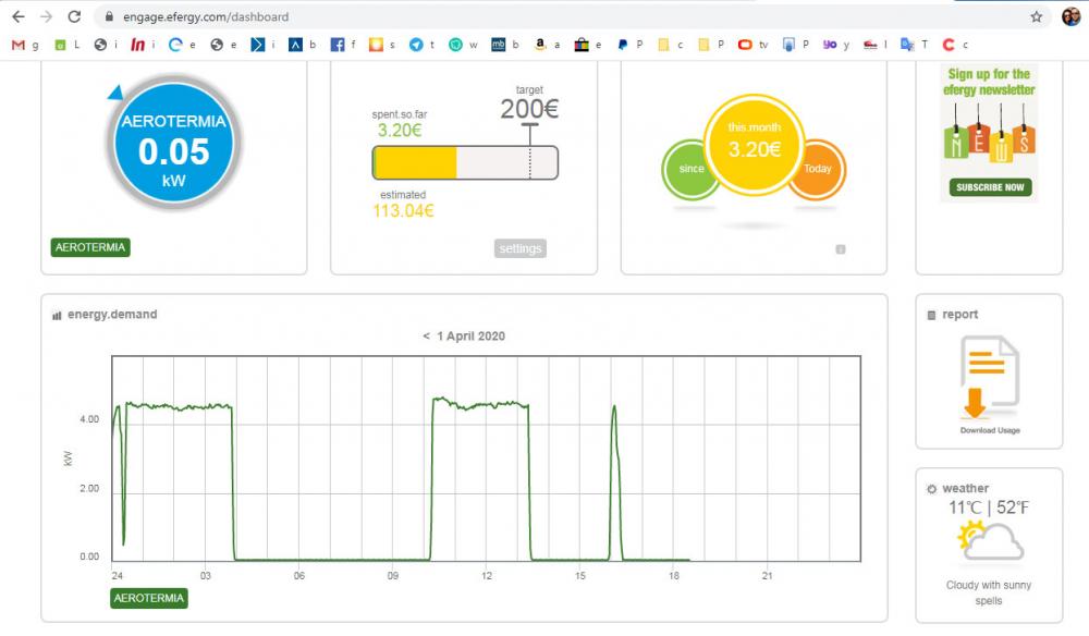

    hola a todos, queria preguntaros a ver si alguien sabe por que mi aerotermina no modula, es decir, tengo puesto un medidor de energia de estos que van con una pinza a un cable y luego van por wifi a un aparato de la marca engaje efergy, pues recuerdo este verano de verla bastantes horas modulando y gastando sobre 1 kw, pero llevo mirandola un mes y ahora no se si es que en modo invierno no es capaz de modular o algo esta fallando, solo arranca a 4 o 4,5 kw, esta el tiempo que necesita y luego se para, os adjunto una grafica de un dia cualquiera..
    muchas gracias y saludos a todos

    Sin más datos de la instalación...de momento lo que yo me atrevo a suponer es que estando la máquina a tope durante más de tres horas y no precisamente de madrugada, ¿no será que tienes un depósito de inercia muy gordo, o coincide a esa hora que se "llena" el depósito de ACS?
    Ahora imagínate que la máquina modulara...si ahora que trabaja a ciclo del 100% tarda más de tres horas en parar, si modulara, ¿cuánto tiempo seguido estaría?

    ah si perdon, no he puesto nada
    es una vivienda de unos 200 metros cuadrados en una sola planta, el deposito de inercia es de 150-200 litros y la maquina es una saunier duval que no me acuerdo el nombre, es como nombre de chica o algo asi, y tiene el hexacontrol inhalambrico en el comedor y en el garaje donde esta el deposito de inercia tiene el hexamaster o algo asi, con una antena wifi.
    he entrado en el menu instalador y he mirado cosas pero no he cambiado nada pero no he visto errores ni nada, y otra cosa que he hecho ha sido bajar el limitador que la alimenta, esperar unos minutos y volver a subirlo, pero nada, sigue asi, o va a tope a 4 o 4,5kw o se para
    cuando calienta acs esta como una hora entre que sube al pico y baja y cuando calienta el suelo radiante, pues esta unas horas ahi dandole pero siempre a tope
    gracias de nuevo

    Hola, yo esas gráficas tan "cuadradas" solo las veo cuando usa solo la resistencia, por ejemplo cuando la calefacción esta apagada y quiere recuperar 2 ó 3 grados en el depósito de ACS, a veces en lugar de encender el compresor enciende la resistencia unos minutos, pero claro, son 2,5kWh que no es lo tuyo, aunque es otra marca y modelo ... eso creo que no es normal y menos a estas alturas del año y durante tanto tiempo.
    Has podido comprobar si cuando hace eso esta funcionando el compresor, que se mueven los ventiladores a toda pastilla vaya.

    hola, eso es el compresor si, cuando enciende la resistencia de apoyo que tiene en el deposito de inercia, que se me ha olvidado decirlo antes, se sube a 7 o 7,5 kw, que son los 4 del compresor mas los 3 km de la resistencia de apoyo, ademas enciende una luz que me puso el electricsta en el cuadro, esta la pia de 20 o 25 amperios y al lado la luz roja, que se enciende cuando pide apoyo, me puso la pia por si un dia queria desconectarla, por ir la casa muy sobrecargada o algo, por que coinciden varias cosas como depuradora, aerotermia, mas vitro mas horno mas resistencia de apoyo,, es que supongo que mi mujer es como las vuestras, pasa del consumo y pone todo a la vez...
    es el compresor si, no es la resistencia de apoyo

    hola de nuevo, sisi, la resistencia de apoyo va al deposito de inercia, que es azul y mas pequeño, y bueno, de ahi sale un tubo hacia la bomba y eso.
    queria comentaros por si a alguien le pasa, que el fontanero ha llamado al tecnico de saunier duval y hemos estado haciendo ajustes en la curva de temperatura minima, que estaba a 23 grados y me la ha hecho subir a 28, para que no deje enfriar tanto el agua o algo asi
    se ve que la maquina es mas lista que yo y segun la diferencia termica arranca a tope o modula, y si dejamos que se enfrie mucho el agua, ella con sus sensores, hace los calculos y dice, jodo, hay que apretar a tope, o dice, bueno, es poca la diferencia y arranco a medio gas, no hay que forzar
    y tambien hemos abierto unas llaves de paso que puso el fontanero de pulgada y media o 2 pulgadas, y que estaban a mitad cerrar para que el caudal estuviera sobre los 1800 o 1900 litros por hora.
    el tecnico me las ha hecho abrir y se ha subido el caudal a 2200 o 2300 y me ha dicho que asi mejor tambien
    con que nada, la iremos probando, pero yo creo que ha acertado por que acabo de colgar el telefono y por primera vez en mucho tiempo la he visto a 3kw solo, osea no a tope, pero casualmente ha llegado la mujer de la compra y se ha duchado y la maquina ha cambiado a hacer acs y ya se ha puesto a 4.5 kw, pero antes de que llegara estaba en 3kw que hace tiempo que no la veia asi...
