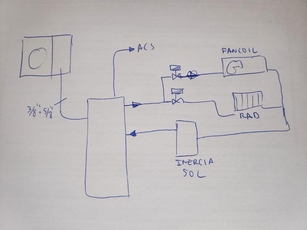

Buenos días,
Yo sí que conozco la máquina Vaillant, he instalado varias.
Sobre el tema de la máquina, con una Arotherm Split de 8kW te valdría, ni se te ocurra poner más, además la Split que tiene una mejora en rendimiento y menor sonoridad y es más barata.
En radiadores no vas a tener instalado ni 6kW y el fancoil que pongas tampoco tendrá más de 6kW, Vaillant los tiene también muy baratos y apenas suenan.
Sobre poner el ACS integrado en el Unitower, no hay problema a menos que el agua de Valencia sea muy blanda, ya que el depósito es de acero vitrificado y te duraría poco tiempo. No obstante, te recomendaría colocar siempre el ánodo electrónico.
Evidentemente tienes que colocar depósito de inercia en retorno de unos 50 litros y puedes funcionar con la propia bomba de la aerotermia sin tener que añadir más bombeos.
Sobre los radiadores, nada de Jaga ni cosas raras, coloca elementos de 800mm de alto y alguno de 1800mm donde no tengas sitio y ya está.
El fancoil el de Vaillant. Aunque tiene mando para 3 velocidades se conecta una sola velocidad y controlas su encendido desde el VRC700. Lo mejor es que lo sobredimensiones y coloques uno que te de 8kW en su velocidad baja, para que puedas trabajar a mayor temperatura en frío y suene menos.
El sistema de Vaillant bien configurado te mandará el apoyo del fancoil en invierno si es necesario por lo que no tendrás que ir a temperaturas muy agresivas, no más de 45ºC.
El control debes de colocar el VRC700 que es el que viene con la aerotermia en el salón con el módulo wiffi y ya está, nada de zonficación, sólo válvula termostática en dormitorios. Este mando es modulante y maneja la temperatura de impulsión del sistema según la temperatura interior de la vivienda por lo que te ahorrará dinero en invierno y en verano te resecará menos el ambiente que un aire acondicionado.
Con esto yo creo que tendrías una instalación perfecta.Archivo adjunto 22274

Bueno, pues no he podido parar la instalación, como sugería donc, por toda la situación que se ha dado en el país.
Os comento lo que tienen previsto instalar, para ver que os parece, y tener vuestra opinión, después de leer a cameno.alv, respecto a lo que han dimensionado (tal cual pone en el contrato):
1.- deposito interacumulador de suelo modelo VIH RW200, vertical monovalente, capacidad 193 litros, con intercambiador de acero inoxidable de alto rendimiento con esmaltado exterior.
Presión máximo de servicio de 10bar, temperatura máxima de servicio 95ºC en la cuba, fabricado en acero de alta resistencia dotado de protección catódica de magnesio.
Aislamiento térmico en poliuretano 50mm, especifico para su instalación con bombas de calor hasta 11km aire-agua.
2.-Fancoil de de 9kw (sistema de refrigeración para los sistemas de climatización. Dispone de salida de alarma 230V y contacto de marcha/paro y para la gestión de las 3 velocidades del ventilador. Se ofrece como accesorio un termostato digital cableado, de altura 24,1 cm suministrado sin válvula de 3 vías para adaptarse a todo planteamiento de instalación, si integra bandeja de condensados filtro de polvo/partículas y un selector de la presión disponible del ventilador para reducir ruido.
3.- Aro therm Split 12 multimac cableado VWLS 125/5 AS 230V. Sistema básico arotherm Split compuesto por: bomba de calor invertir DC arotherm 125/5 AS 230V S3 + modulo hidráulico cWL 127/5 IS con interfaz incluida. Etiquetado energético 35º A+++/ Etiquetado energético 55º A++. Con capacidad max de calefacción de 14,8 Kw a 35ºC/30º impulsión/retorno en condiciones exteriores de 7º C DB/6º WB y de refrigeración 12,8 kw a 18º/23º de impulsión/retorno en condiciones exteriores de 35º C DB.
Con capacidad de suministro de ACS a 62º entre -20º y +46º de temperatura exterior. Con bomba de impulsión, vaso de expansión, resistencia modulante. Conexión cableada al control modulante MULTIMATIC, incluye control de la humedad relativa. Con posibilidad de gestión via Smartphone (imprescindible VR920)
4.- Equipo integrador
5.- Termostato digital cableado.
6.- Bomba recirculadora para agua caliente sanitaria.
7.- Colectores para el circuito de calefacción.
Mas cosas:
1.-Comentar que el agua de valencia tiene mucha cal, pero en el edificio hay descalcificador.
2.- cameno.alv, que quieres decir con “Lo mejor es que lo sobredimensiones y coloques uno que te de 8kW en su velocidad baja, para que puedas trabajar a mayor temperatura en frío y suene menos”.
Por lo que comentas de “el control debes de colocar el VRC700 que es el que viene con la aerotermia en el salón con el módulo wiffi”; cuando me dimensionaron 8Kw, sí que pusieron el VRC700, pero ahora con el dimensionamiento último, no se ver cuál es.
No está prevista zonificación, y lo de la válvula termostática en dormitorios, lo pondré.
Cuando dices “Este mando es modulante y maneja la temperatura de impulsión del sistema según la temperatura interior de la vivienda por lo que te ahorrará dinero en invierno y en verano te resecará menos el ambiente que un aire acondicionado”, te refieres al VRC700? No termino de entender cual han puesto ahora.
Sobre los radiadores, ofrecían los de baja temperatura de ferroli, con tu comentario te refieres a utilizar radiadores normales? Entiendo que no. A cuales te estás refiriendo?
3.- donc, he mirado lo de la transmitancia térmica, los ventanales en la ficha del modelo pone Uw >_ 1,2 WK/m2 y los cristales U=1.
Y todo el techo de la vivienda se hará con lana de roca más pladur. He preguntado cómo se va a hacer y me han dicho que dejada caer sobre el pladur, por lo que diré que pegada al techo, que en realidad es el hormigón. No sé si lo dejan caer sobre el pladur por la forma de instalación de las placas que se atornillan al perfil.
Lo del toldo ya estaba previsto.
El depósito está previsto que se instale junto con el equipo integrador en la cocina.
Si tienes mucha cal no es necesario que coloques interacumulador de acero inoxidable. El que te han presupuestado está bien. También puedes ir a la opción de coger la unidad interior con el depósito integrado, así será la instalación más compacta ya que lo vas a instalar en la cocina.
Correcto, pero te tiene que dar 8-9kW en su velocidad más baja. No es necesario el termostato ya que lo debe de manejar el VRC700. Que te pongan un selector de velocidad para cambiar velocidades.
3.- Aro therm Split 12 multimac cableado VWLS 125/5 AS 230V. Sistema básico arotherm Split compuesto por: bomba de calor invertir DC arotherm 125/5 AS 230V S3 + modulo hidráulico cWL 127/5 IS con interfaz incluida. Con bomba de impulsión, vaso de expansión, resistencia modulante. Conexión cableada al control modulante MULTIMATIC, incluye control de la humedad relativa. Con posibilidad de gestión via Smartphone (imprescindible VR920)
Deberías de instalar la de 8KW sin duda. Por lo demás incluye el VRC700 que viene de serie y la ud. interior sin depósito de ACS, todo correcto, aunque yo instalaría la ud. que viene ya con depósito integrado.
4.- Equipo integrador Se llama al depósito de inercia, de 40 litros
5.- Termostato digital cableado. No lo entiendo, porque ya trae el VRC700
6.- Bomba recirculadora para agua caliente sanitaria. Se referirá a la de calefacción y se ha confundido en la descripción.
7.- Colectores para el circuito de calefacción. Correcto.
A lo que voy que el resultado entre radiadores de baja temperatura (tipo Jaga o los de Ferroli que te han presupuestado) y los radiadores típicos de aluminio no hay mucha diferencia y son mucho más caros los de baja temperatura (la ventaja es que ocupan menos). Si dispones de espacio yo instalaría los normales pero colocando más elementos y colocándolos más altos. Sino puedes colocar radiadores de baja temperatura en el salón pero en el resto ponlos normales.
En caso de que necesites apoyo de calefacción te lo puede ofrecer el fancoil.
Sobre el tema de la regulación: el VRC700 es capaz de controlar radiadores y fancoil, frío y calor, y lo hace de manera modulante, por lo que no necesitas otro termostato en la casa. Es el mejor control que puedes tener. Con el VR920 tendrías el termostato en la app para el móvil.
Si lo quieres simplificar: coloca cabezales termostáticos en todos los radiadores y el mando del fancoil que sea on-off y 3 velocidades, de manera que en invierno funcionarán los radiadores y el fancoil sólo si quieres accionarle manual en los peores meses o para un calentamiento rápido, y en verano cerrarán los cabezales termostáticos automáticamente y se encenderá el fancoil si se lo manda el VRC700.
Vaya parrafada...espero que se entienda.
Re: Aerotermia frio con fancoil/calor con radiadores + ACS. dimensión correcta
Hola @sarme01,
La bomba es muuuuy grande para que necesitas tu. Como te han dicho mas arriba, una de 6kw te vale.
Las ventanas, podemos decir que son regulares, buenas, pero no del otro mundo. O tu, justo eso necesitas, ventanas muy buenas.
Como te dije, lo mas importante en tu caso era el aislamiento. Vives en un atico, y allí las perdidas de calor y las necesidades de refrigeracion son mayores.
Dile que te pegan del techo o un poliestireno XPS(extruido) de 10cm o una lana basáltica de 10cm con una grand densidad. Se que muchos diran que digo burradas y que los de la reforma se quejaran, pero es mejor para ti.
