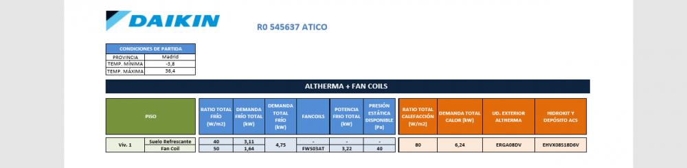

    El estudio de arquitectura se han puesto en contacto con Daikin para calcularme la maquina necearia. Me pasaron este resumen, pero no me queda muy claro, ¿Instalacion aerotermia en piso-calculos.jpgme puedes ayudar?

    Resulta que tienes una carga de calefacción de 6,24kw y de refrigeración de 4,74 y te recomiendan una maquina de 8kw.
    Lo que no entiendo, pero pones y fan-coil?

    Esos calculos son los que hizo la propia Daikin, en una propuesta tecnica,y con esos calculos recomendaba esas maquinas.
    El tema de los fan-coil, los añadieron ellos, es para poner únicamente uno en la estancia mas grande 32m2 que tiene orientacion sur y la idea es ayudar en momentos puntuales de mucho calor.

    A mi lo que no me cuadra es que en un piso de nueva construcción, que como mínimo tendrá que cumplir CTE-2013 (no el CTE-2019), te calculen sobre unas cargas de calefacción y de refrigeración de 80 - 90 W/m2, que según mi limitado conocimiento, en viviendas con aislamientos a nivel CTE-2013, deberían andar por la mitad, aproximadamente.
    ¿Se está calculando la potencia, máquinas necesarias, según una estimación fiable de carga de calefacción y refrigeración, o a boleo? Luego habría que ver si realmente es factible cubre 40 W/m2 de refrigeración con el suelo radiante, pues me parece mucha potencia, incluso en la seca Madrid, por temas de temperatura de impulsión demasiado baja y/o problemas potenciales de condensación.

    Esa consulta les realicé ¿como el posible que un piso de construcción actual tenga esos valores de cargas tanto de calefacción como de refrigeración?.
    Referente a lo que indicas de la capacidad de cubrir los 40 W/m2, desconozco si es mucho para alcanzar en este tipo de instalaciones, y Madrid es una buena zona para evitar la condensación, según he podido leer en el foro.

    Daikin siempre echa números por lo alto. Sin duda está más justificado una máquina de 6kW que una de 8kW.
    Si tienes duda de sí será suficiente para refrigerar, seguro que te pueden bajar el paso de tubo a 5cm en vez de colocarte un fancoil. Puede que sea un poco más caro (cerca de unos 10€/m2 respecto a paso 10), pero te salen impulsiones de 28ºC para calefacción y seguro que lo amortizas.

    Hola cameno. Entre hacer un suelo radiante para calor y otro para refrescante es algo menos de 10€ pero no anda muy lejos. La cuestión es que en Madrid y algunas zonas de España (y cada vez mas), se necesita más refrigeración que refrescamiento. Es bastante habitual aun con paso de tubo 6 o 7 que no se consiga bajar de 24,5º - 25º y esto para mucha gente, es calor. Nosotros casi siempre proponemos por un precio similar a invertir en paso de tubo 2 variantes: si hay ventilación con recuperación de calor, una batería de frío/calor conectada en paralelo al suelo radiante de activación manual. Si no hay ventilación, un fancoil de techo de 3 a 5 KW cada 100 m2, y conductos flexibles de montaje rápido con 4 tomas que remuevan el aire. Además de remover, aporta un fresco que ayuda a bajar un par de grados por un consumo bajo. Hay que recordar que el principal problema del suelo refrescante viene por evitar el punto de rocío y porque se acumula el frío en la parte baja y el calor en la parte alta. Removiendo el aire interior de forma ligera, se levanta el fresco y se añade al fresco del fancoil que también baja el punto de rocío por lo que nuestro sistema de medición de humedad se relaja y bajas un poco más la impulsión. Por otro lado al usar en paralelo al suelo radiante uno de estos sistemas, con una máquina bien dimensionada (max. 6 kw en este caso), no es necesario inercia lo que reduce mucho el espacio necesario. Al menos nosotros diseñamos así. Saludos.

    Totalmente de acuerdo, lo importante es tener claro cuál es la carga térmica y si podemos o no combatirla con suelo refrescante o necesitamos apoyo de fancoil.
    Si se instala fancoil aciertas seguro.
