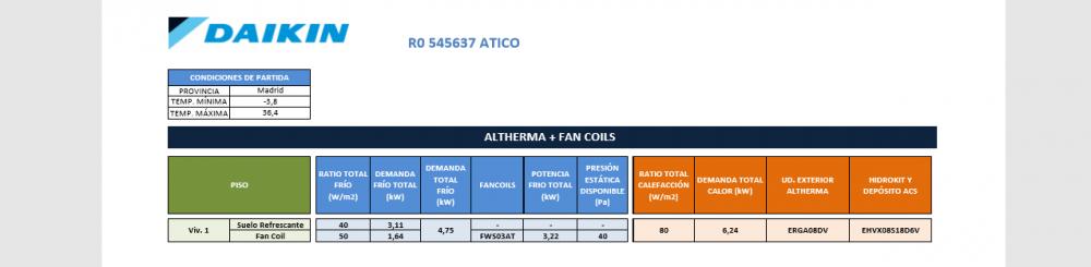

El estudio de arquitectura se han puesto en contacto con Daikin para calcularme la maquina necearia. Me pasaron este resumen, pero no me queda muy claro, ¿Archivo adjunto 22178me puedes ayudar?
Re: Instalacion aerotermia en piso
Resulta que tienes una carga de calefacción de 6,24kw y de refrigeración de 4,74 y te recomiendan una maquina de 8kw.

A mi lo que no me cuadra es que en un piso de nueva construcción, que como mínimo tendrá que cumplir CTE-2013 (no el CTE-2019), te calculen sobre unas cargas de calefacción y de refrigeración de 80 - 90 W/m2, que según mi limitado conocimiento, en viviendas con aislamientos a nivel CTE-2013, deberían andar por la mitad, aproximadamente.
¿Se está calculando la potencia, máquinas necesarias, según una estimación fiable de carga de calefacción y refrigeración, o a boleo? Luego habría que ver si realmente es factible cubre 40 W/m2 de refrigeración con el suelo radiante, pues me parece mucha potencia, incluso en la seca Madrid, por temas de temperatura de impulsión demasiado baja y/o problemas potenciales de condensación.

Daikin siempre echa números por lo alto. Sin duda está más justificado una máquina de 6kW que una de 8kW.
Si tienes duda de sí será suficiente para refrigerar, seguro que te pueden bajar el paso de tubo a 5cm en vez de colocarte un fancoil. Puede que sea un poco más caro (cerca de unos 10€/m2 respecto a paso 10), pero te salen impulsiones de 28ºC para calefacción y seguro que lo amortizas.
