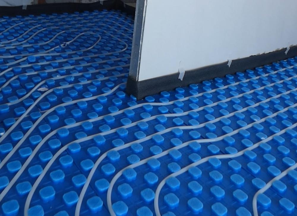

Estoy haciendo una casa de nueva construcción y voy a poner aerotermia con suelo radiante/refrescante. El caso es que estoy viendo ciertas discrepancias entre lo que he firmado en el contrato y lo que están instalando y antes de que vayan más allá, quería ver a ver si alguien por aquí me puede aclarar unas dudas.
En el presupuesto pone que el suelo radiante será compuesto por panel marca CABEL 20-45 mm 22 kg/m2 dotado de aislamiento térmico y acústico conforme a la normativa vigente y tubo polietileno reticulado de alta densidad PEX-AL-PEX CABEL 16x1,8. pero a la obra han traído material de Fercofloor. ¿Es mejor marca FERCO que CABEL?

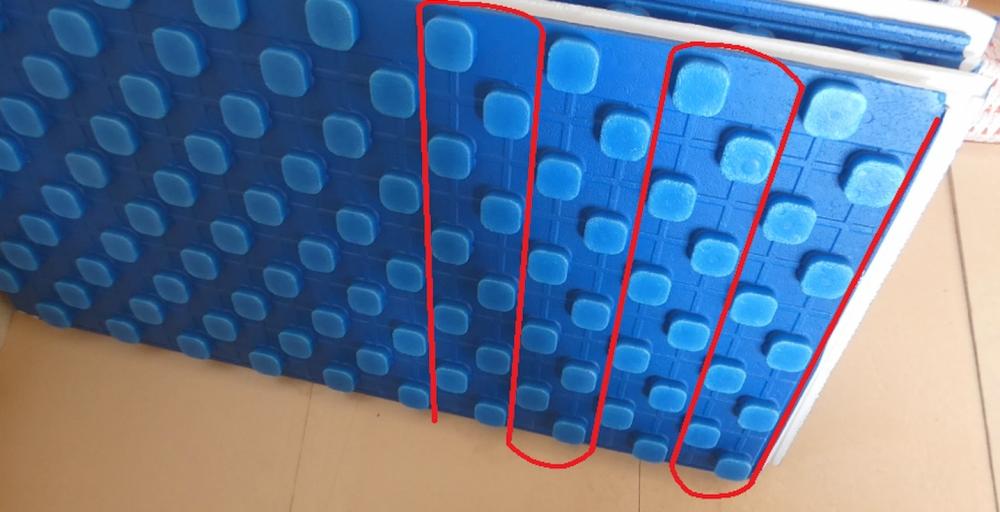

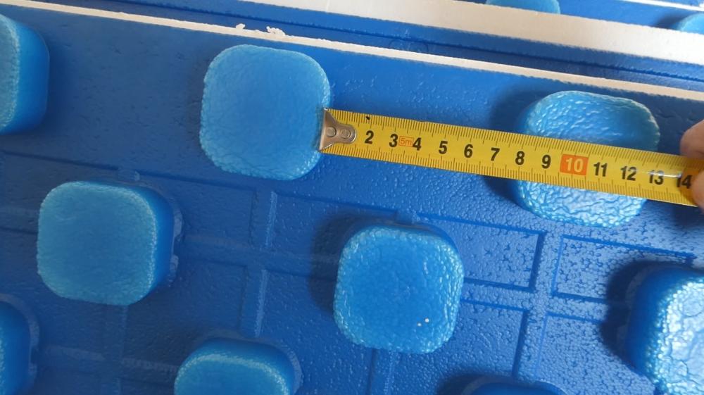

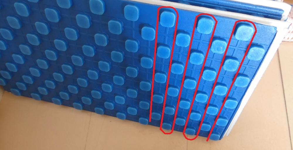

Por otra parte, buscando en la web de Ferco sobre el panel me sale que es un panel que tiene el paso de tubo a múltiplos de 6,5cm y tengo entendido que para el suelo refrescante se recomiendo pasos de 10cm, ¿cómo se las van a apañar para ponerlo a 10cm de paso de tubo si con este panel sólo se pueden poner a 6,5cm o a 13cm de paso de tubo? ¿Si lo ponen a 6,5cm no sería demasiado poco y a 13cm ya demasiado separados?
Panel con metro para comprobar medidas:
Archivo adjunto 21819
Esto sería una instalación con un paso de 6,5cm de tubo, ¿no?:
Archivo adjunto 21820
Y esto sería una instalación con un paso de 13cm de tubo:
Archivo adjunto 21821
Es para una casa de dos plantas, 125m2 primera planta y 60m2 la segunda en una zona donde el calor creo que será más problemático que el frío como es Cáceres. La casa también lleva muchas ventanas grandes, serán buenas ventanas, pero aún así, en verano veremos a ver si con el suelo refrescante iremos bien o se quedará corto el tema y más si ponen el paso de tubo a 13cm en vez de a 10cm como creo es lo adecuado y que ellos me dijeron, pero con esta plancha que han traído a 10cm desde luego creo que no se pueden poner. A ver qué me podéis contar.

Yo tengo instalaciones a paso 12cm, porque el cliente compro el material y asi venia la plancha, a paso 6cm y no tuvieron problemas en verano y invierno.
Para estar mas seguro, puedes decirles que te lo hagan a paso 6,5cm, pero te entrara mas tubería, mas circuitos y colector mas grande. Por otro lado, puedes trabajar con temperaturas mas bajas 30-35º.
Si no hay problema en verano, es decir, que no se necesita mucho tubo para conseguir el frio, se puede poner a paso 13cm, se consigue el calor en invierno sin problemas con este paso.

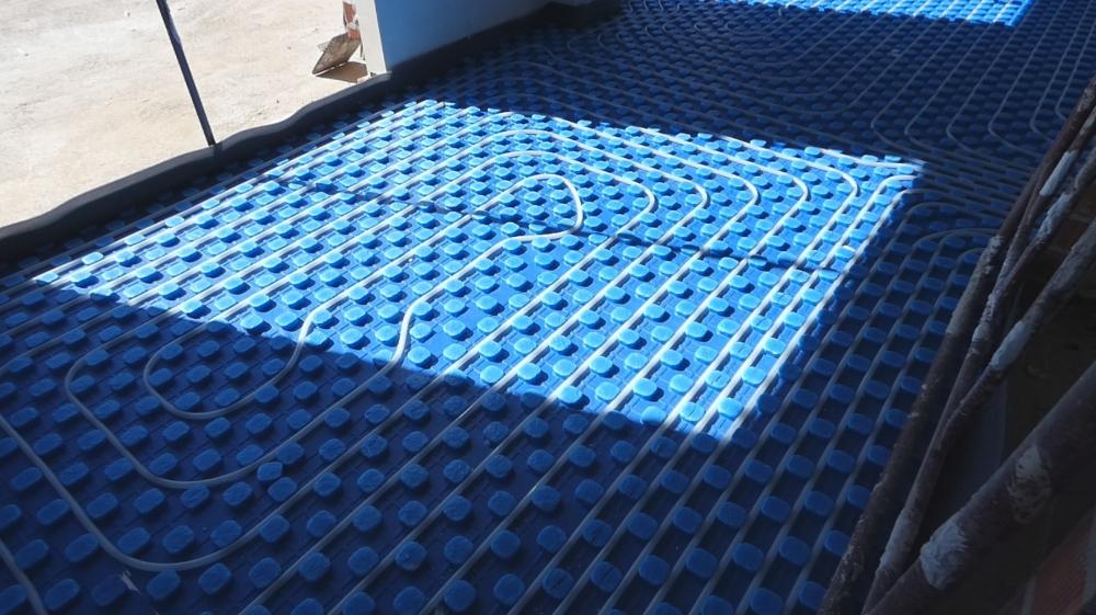

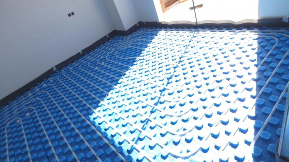

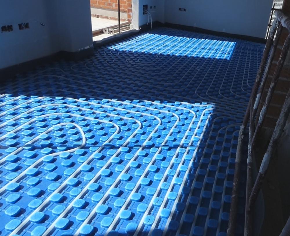

Pues lo que llevan puesto lo llevan puesto así:
Archivo adjunto 21902
Archivo adjunto 21903
Archivo adjunto 21904
Archivo adjunto 21905
Como ves combinan zonas a 6,5cm en los perímetros de las habitaciones y el resto pues al doble, 13cm... no sé si esto será suficiente... En la última foto, es la del baño, lo que se ve al fondo al pasar la puerta corredera del dormitorio, ¿quizá ahí deberían haber metido más a 6,5cm al ser el baño una zona más pequeña? el baño es de unos 5m2 de superficie (al no contar la zona de ducha) radiante y unos 6,5m2 de superficie total... Ellos dicen que lo han calculado y que no me preocupe, pero no sé yo, hay gente que por ahorrarse (o no cobrar al cliente) 100€ más racanea en lo que sea... pero una instalación tan cara sería para matarlos si racanean en cuatro euros de tubo extra...
Re: Dudas con instalación suelo radiante con aerotermia.
Yo con paso 10cm consigo con temperatura de impulsión del agua de 10º, 22,5ºC en la casa, con temperatura de impulsión del agua de 12-14º, 23-24ºC en casa.
Los baños están a paso 5cm, en mis instalaciones, cuando es suelo radiante-refrescante. Solo suelo radiante el baño esta a paso 10cm y la casa a paso 15cm.
Como lo están haciendo, en calor no tendrás problemas, en frio llegaras a unos 25-27º. Que no esta mal, las temperaturas aconsejables en verano son 24-26ºC.

Es que con las planchas de EPS que han puesto no pueden poner pasos de 10 o de 5, son en múltiplos de 6,5, así que o combinan pasos a 6,5 y otros a 13cm, como creo están haciendo o no sé cómo van a poner paso de 10cm...
Y bueno, también dependerá del aislamiento de la casa, ¿no? Si va más aislada pues necesitará también menos aporte de frío/calor mediante calefacción ¿no? Mi casa lleva ventanas y puertas de PVC con triple acristalamiento planitherm 4S y cámara argón y el cerramiento es un muro de ladrillo con cámara de aire y lana de roca de 60mm + sate de 80mm, creo que no es mal aislamiento, la mayoría de casas creo que sólo tiene cámara de aire más algún tipo de aislamiento y a veces sin aislamiento alguno...
