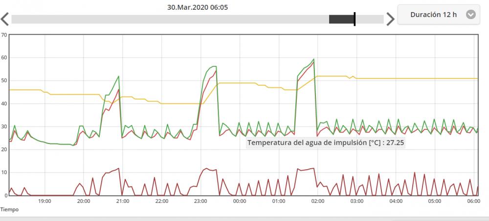

Tengo una instalación de suelo radiante, con una Panasonic Aquarea All in One y recientemente me ha saltado dos veces el error H62.
Los circuitos están todos abiertos y trabaja sin DI.
Decir que lleva un año funcionando, y sin problemas con esto.
Revisando las gráficas en la Service Cloud, veo que cuando calienta el ACS, empieza a subir la temperatura de impulsión, hasta que deja de calentar.
Puede estar relacionado?
Esto es normal?
Me extraña que empiece a hacerlo ahora.
Decir que no tengo vaso de expansión para el ACS.
Gracias por la ayuda que podáis darme.

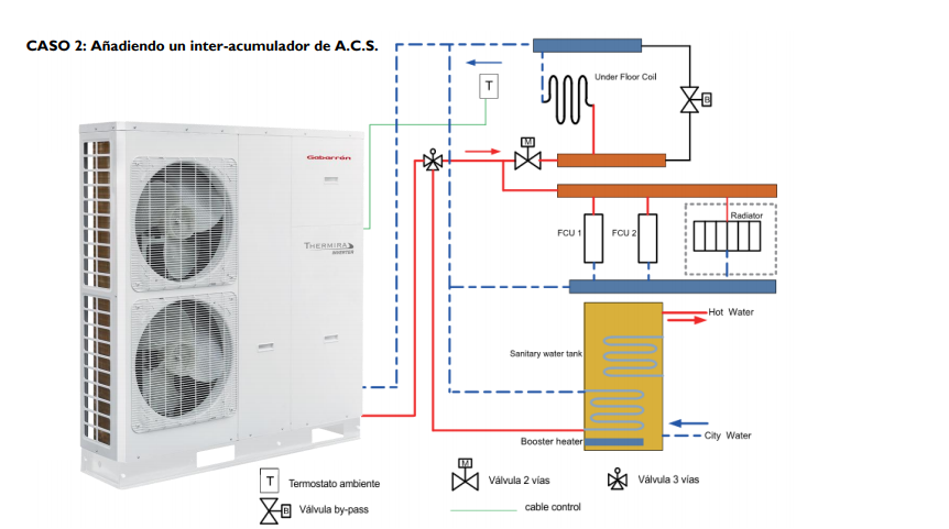

Yo pensaba que no era legal, o al menos que no era práctica común pero he visto una web donde hay un esquema parecido (con depósito ACS)
Archivo adjunto 21734
Pienso que por pereza no han dibujado el circuito de ACS independiente ni el resto de elementos. Además en tu caso piensa que el suelo radiante es un circuito cerrado, si entra agua del ACS... entonces el agua del suelo radiante irá a parar al depósito de ACS, que es bastante más peligroso

En mi casa, son circuitos independientes, lo que no entiendo es por qué sube la temperatura de impulsión cuando calienta el ACS... De hecho no entiendo ni por qué circula la bomba en ese rato, creo que no debería..

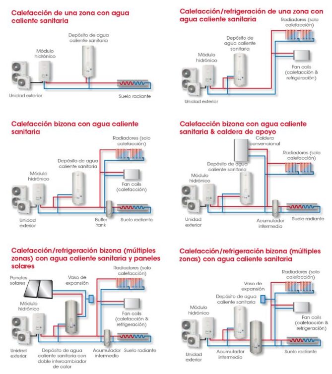

Hasta donde yo sé,
El circuito para calentar el SR y depósito ACS es el mismo. Hay una válvula de 3 vías que deriva el agua hacia al SR o al depósito de ACS, si esta válvula se queda "a medias", al calentar el depósito de ACS pasará también agua al SR.

Ok, entendido, había leído mal, aquí dejo el esquema que comentas

Buenas, llevo 3 meses con la aquare all in one (gen H) y creo que me pasa lo mismo, adjunto gráfica.
Archivo adjunto 22192
Además me estoy volviendo loco con el tema de paros/arranques, para y arranca cada 15 min en según que ratos, tengo regulacion por airzone, con DI de 50 litros con curva de compensacion.
Alguna idea, que puede estar pasando ?
