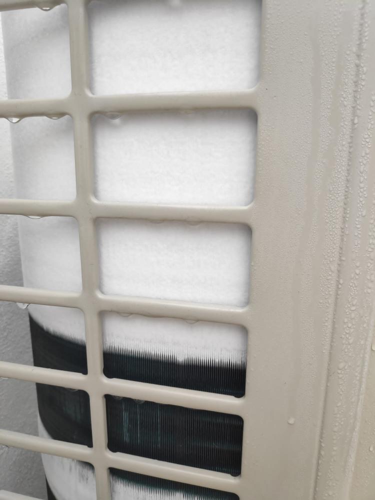

Aerotermia maquina exterior, ¿congelada?
Archivo adjunto 21489Archivo adjunto 21490
Buenas tardes!
Antes de nada quería agradecer el apoyo que brindáis en el foro para todos los novatos como yo.. sois de gran ayuda.
Es nuestro primer invierno con aerotermia (DAikin Altherma) en Madrid, y estoy amaneciendo cada día con la maquina congelada como véis en las fotos y con un charco grande de agua debajo, ademas del agua que tira por un sobrante que me instalaron.
La pregunta es... ¿Esto es normal? Para los que no estamos acostumbrados llama la atención...
Un saludo y gracias
Re: Aerotermia maquina exterior, ¿congelada?
Es normal. Después invierte el ciclo y lo descongela. Veras humo blanco no te asustes que es normal.

Dicen que hay equipos de aerotermia diseñados de funcionar hasta temperaturas -20ºC. Teóricamente se puede montar hasta un reactor nuclear en casa :) Pero estamos hablando de casos reales. En estos días de invierno no intuye solo la temperatura baja. Estamos hablando de humedad del aire sobre 80-90%. No me lo puedo imaginar como se va a congelar el disipador del equipo en temperatura -20ºC. No creo que esto es un efecto favorable al funcionamiento. Pero claro este efecto aparece solo en varios días del invierno. El resto del tiempo que son 90% de los días, no hay problema. El clima de Madrid no es tan frío.

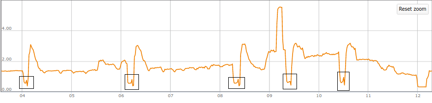

Es normal, pasa cuando hace bastante frío y hay mucha humedad, esta ha sido la noche más fría del año según parece, cada uno de esos picos invertidos en forma de V son desescarches.
Archivo adjunto 21522
No estoy seguro pero creo que hay algún accesorio de Daikin para que desague en donde tú quieras, yo la unidad exterior la tengo a 50cm de la hierba del jardín y desagua ahí directamente, en noches como esta me encuentro el charco congelado.
Pd. lo que sale después sera vapor de agua no humo, mi vecino una vez se puso a dar gritos por la ventana porque pensaba que el aparatejo iba a arder :-)

Vaya susto, jeje. Esto es serio.pero claro yo creo que esto tiene solución. Si te fijas en los tiempos de las heladas, como por ejemplo un garaje abierto, dentro no hay heladas. Es porque el aire húmedo y frío no llega a entrar en el garaje. Lo mismo el aparato se puede proteger de la manera efectiva. No lo se como, pero puede ser algo de tela avanzada. Que puede disipar pero no pasar el aire húmedo dentro. Eso será solo para 2-3 días del invierno. A mi personalmente no me gusta ver el aparato tan congelado. Puede provocar fallos.
A las máquinas ya no les influye tanto la temperatura baja, pero si la humedad, y con eso poco puedes luchar.
En máquinas más grandes, las baterías están partidas en 2 circuitos, así la máquina puede estar haciendo desescarche en la mitad de la batería y funcionando normalmente en la otra, luego se intercambian y así consiguen no perder confort en los desescarches.

Hola, no veo que fallos puede provocar la escarcha, se invierte el ciclo y en unos minutos derretida, por algo se llaman unidades exteriores ... espero!!
Sobre toldos, tejadillos, etc, a menos que se monte un tinglado serio no creo que valga de mucho, un deshumidificador en un baño en el momento de la ducha también hace desescarches, es lo que comenta @berto000, la humedad, y de eso no te libra nadie porque el aire la máquina lo tiene que coger de fuera.
